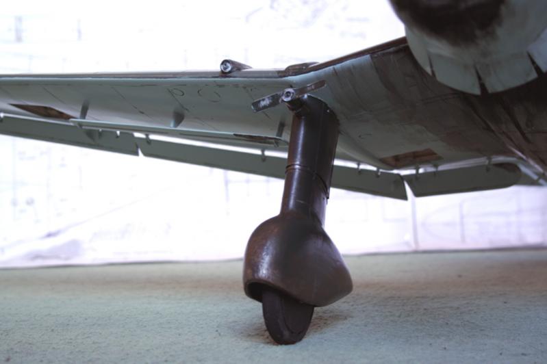

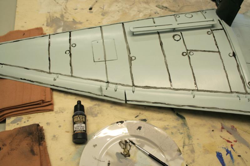

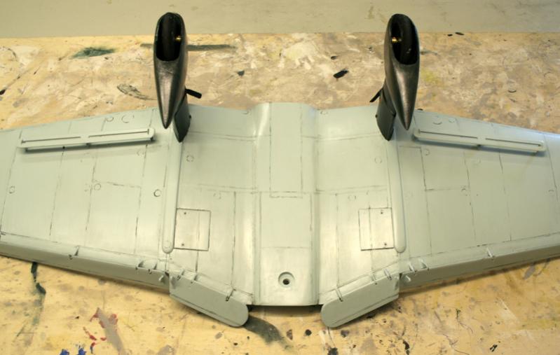

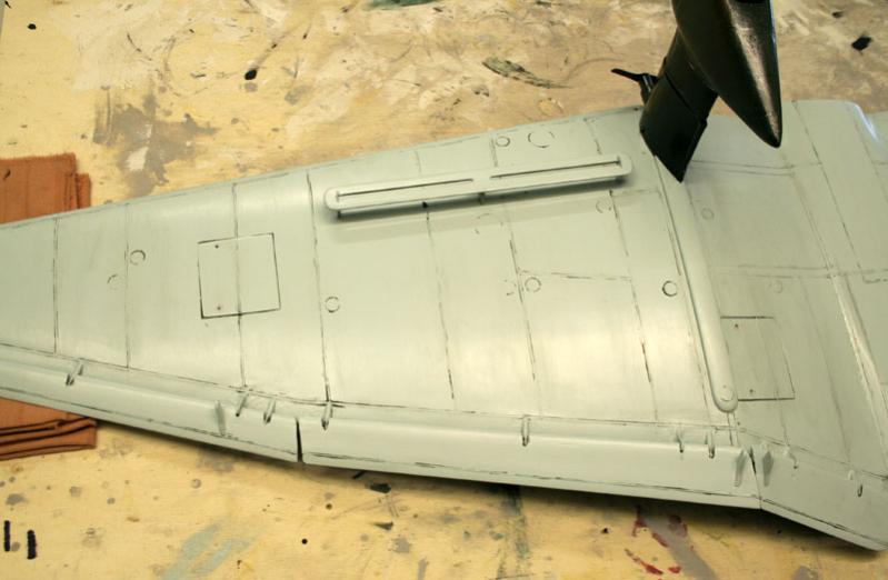

Begonnen met de zwarte wash op de onderkant van de Picchiatello.
Met een penseel de wash over de panneellijnen strijken:
full
Dan even laten drogen en wegwrijven met een doekje. De wash blijft in de randen van de panneellijnen achter:
full
Op deze foto is de linkervleugelhelft en middenstuk voorzien van de wash en de rechter nog niet. De details worden een stuk duidelijker dmv de wash:
full
De panneellijnen op de onderkant vleugel klaar:
full

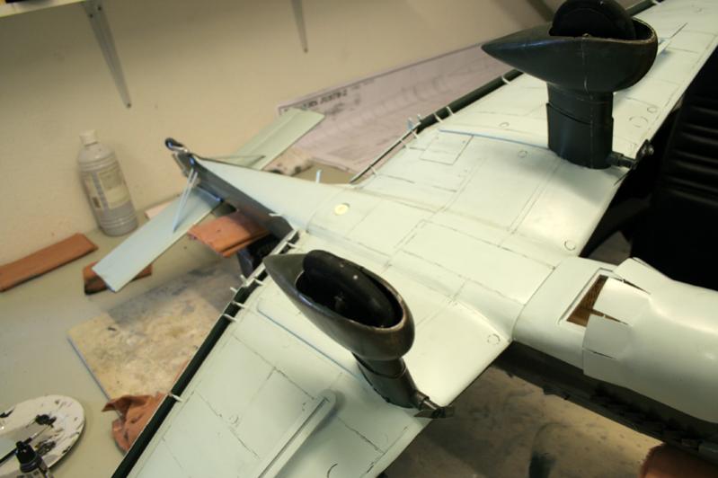

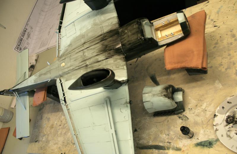

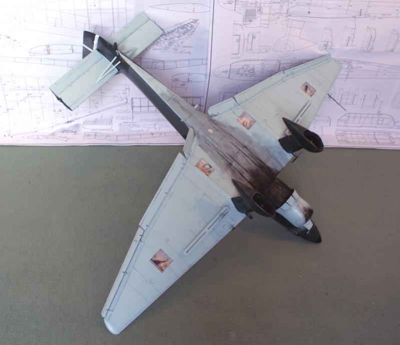

Voor degene die het smerig maken van de Picchiatello tot nu toe al teveel vindt kan nu beter niet verder lezen... ;)

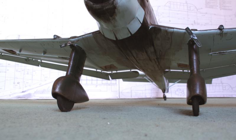

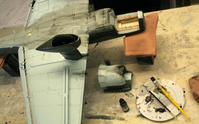

De vleugel op de romp geschroefd om een doorlopende vlek te kunnen maken want er komt zo nogal wat troep onder de kap vandaan:
full

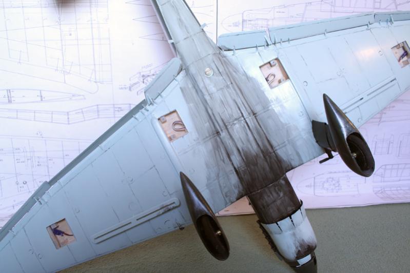

Een eerste laag wash opgezet met een breed penseel:
full
Laten drogen en daarna nog verschillende lagen wash opgezet tot ik het smerig genoeg vond:
full

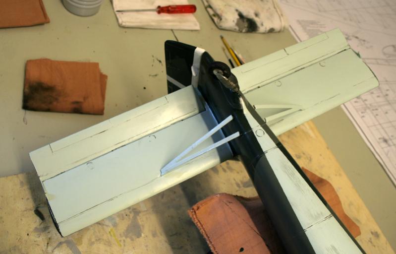

Onderkant stabilo en hoogteroer:
full
Nu alles goed laten drogen. Wanneer het weer warmer wordt de kist alleen nog voorzien van de transparante 2-K laag en de besturing inbouwen.
De bouw van de Picchiatello is bijna klaar. Zo`n vier maanden geleden begonnen met de bouw en tussendoor nog verhuisd, ben er tevreden mee. Vond het een erg leuk scratch-built projectje en ben benieuwd of het net zo vliegt als ik hoop dat het doet!

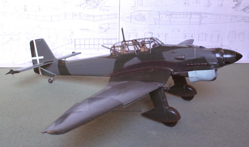

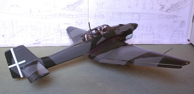

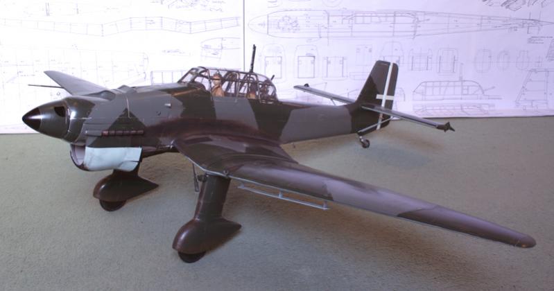

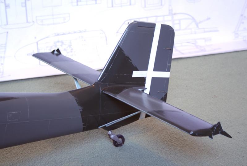

Even wat foto`s van het resultaat:
full
full
full
full
Groeten, Ramses

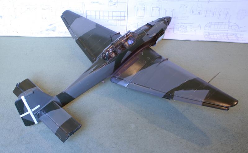

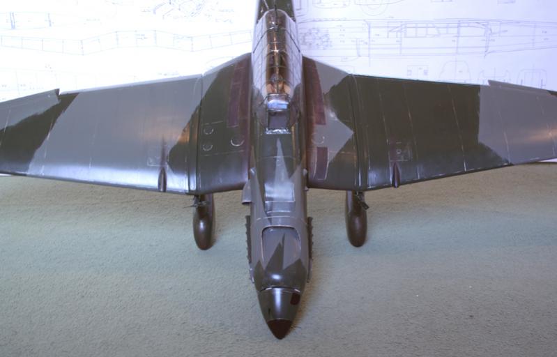

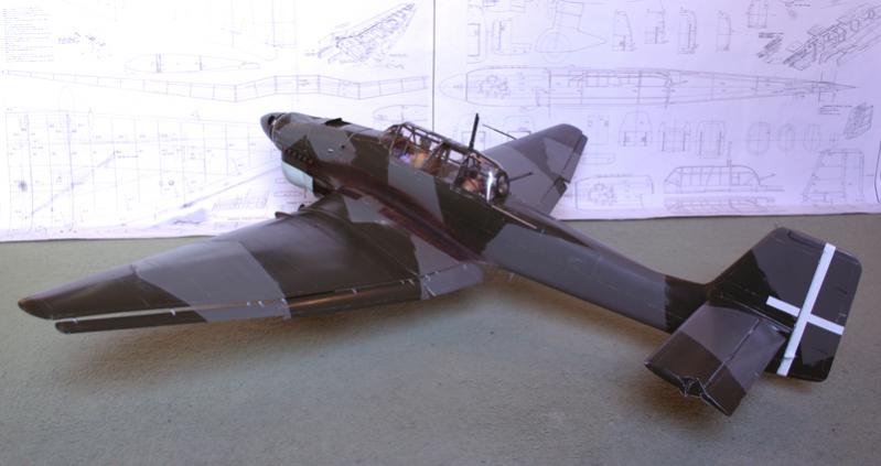

Boven en onderkant:
full
full
full
full
Groeten, Ramses

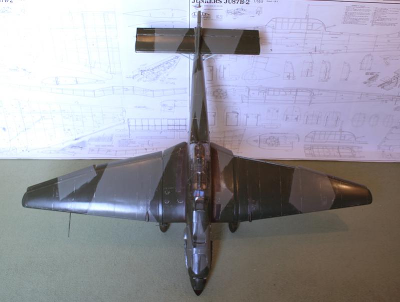

full
full
full
full
Groeten, Ramses

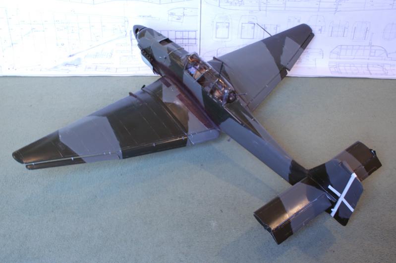

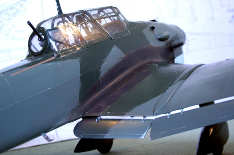

... en voorlopig even de laatste foto`s:
full
full
full
full
full
full
Groeten, Ramses

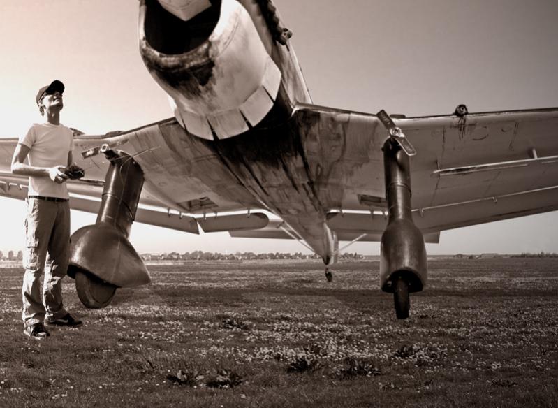

Geen waarde-oordeel, alleen een of andere gewaarwording ... zo op die foto's vind ik het net een 1:32 schaalmodel uit een plastic bouwdoos ... weet niet waarom.
@ Pascal: Bedankt! :D
@ Henri: Ik denk dat dat komt door de manier van fotograferen met deze achtergrond. Je hebt op deze foto`s geen schaalreferentie op/door de achtergrond. Wordt inderdaad ook veel gedaan bij plastic schaalmodellen
Groeten, Ramses
@ Ashikaga: Bedankt! :D

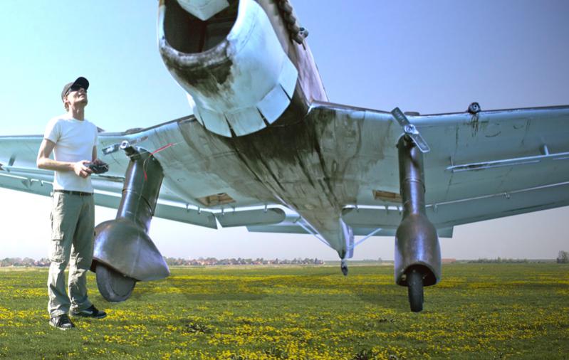

@ Henri: Ik heb buiten in daglicht een nieuwe foto gemaakt met mezelf bij de kist, zo wordt de afmeting meer duidelijk:
full
full
:mrgreen: :mrgreen:
Groeten, Ramses
