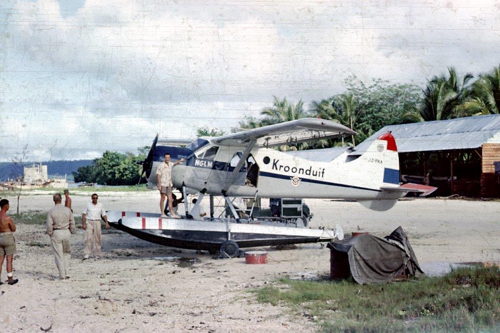

JZ-PAB, DHC-2 Beaver van de Kroonduif
Na jaren schaalheli's weer eens tijd voor een langlopend houtbouwproject. Gisteren een houtset van de Mr Aerodesign Beaver opgehaald met een set tekeningen en 2 reeds ruwbouw gebouwde drijvers. Goede keuze, niet te groot, niet te klein. Nu eerst inventariseren, epoxy spullen bestellen en de hardware van de kist en documentatie verzamelen. Is weinig van te vinden.
De motorkeuze vergt nog wat studie.Liefst zou ik een Brownbear stermotor willen monteren maar of dat gaat is maar de vraag. Met de ZG38 of 45 moet het overigens ook wel gaan lukken. De EVO wordt het in ieder geval niet, gezien de klachten. Doel is om zo veel mogelijk schaal te blijven en niet buiten de motorkap te komen.
Wordt vervolgd.

Jan Hagens boek rimboevliegers leert veel over de Kroonduifgeschiedenis en alle ellende op Papua.
Afbeeldingen over de Kroonduif dhc2 vind je op meerdere plaatsen maar vaak kom je dezelfde tegen. Er zijn veel fora die de geschiedenis van Papua in leven houden. Fijn dat je ermee verder gaat. Misschien pik ik het later weer op.......een kopie van de tekening hangt nog aan de muur.

Documentatie over De Kroonduif is zeldzaam. Vandaag een voormalig inwoonster uit Nieuw Guinea gesproken die eind jaren 50 met de Beaver heeft gevlogen en de orginele tickets nog heeft. Ook heeft ze nog oude foto's.
