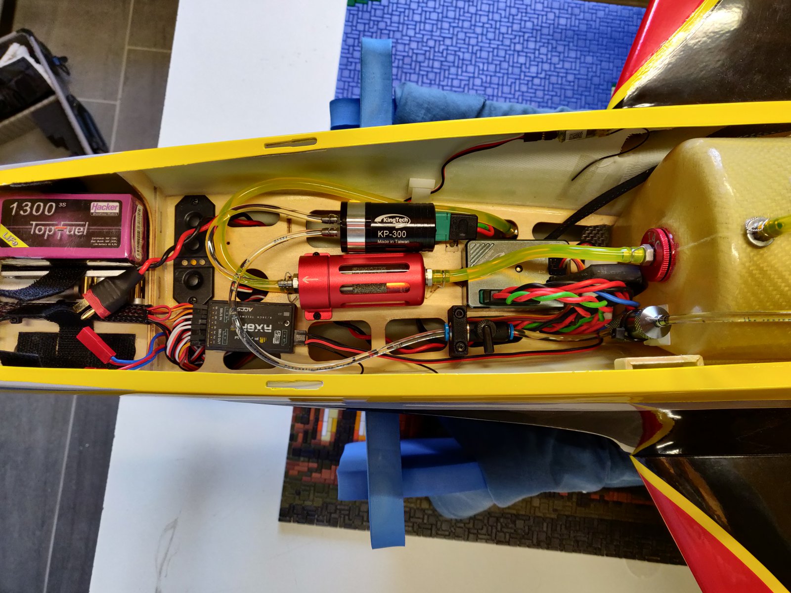

    Woensdag avond even bij @Berto langs geweest, nieuwe airtrap gehad - top service! Even de boel ingebouwd, zo ziet het er nu uit:
    Vandaag was het best aardig weer, dus de stoute schoenen maar aangetrokken en naar het veld. Alles loopt prima nu, luchtbellen blijven in de trap hangen zoals het hoor.
    Dus de boel maar de lucht in gestuurd. Het veld was wat zompig en de zon 'blokkeerde' de helft van vlieggebied, niet heel ideaal. De uitslag van het hoogteroer is ook wat enthousiast in start / landing mode. Gelukkig nog kunnen opvangen bij de start. Ik had ook nog een stall ogenblikje tijdens de vlucht, gelukkig hoog genoeg. In ieder geval genoeg adrenaline voor een zaterdagmiddagje... Doekje erover en de plank op tot de omstandigheden wat beter zijn!

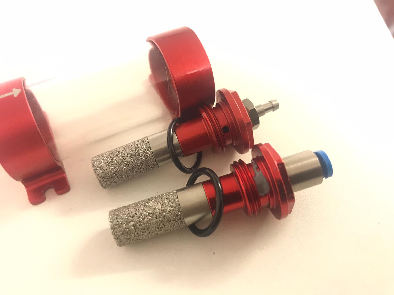

    Bedankt allemaal! Nog stil vanuit Intairco - ik zal van de week nog een follow up sturen als het stil blijft. Met de nieuwe setup geen centje pijn en ook nul lucht in de trap na het vluchtje. In de nieuwe trap zit ook zo'n gaatje trouwens, maar wel met een imbus erin getapt...

    Ik denk het niet, het gaatje zit niet op de juiste plek om het 'buissteentje' te kunnen locken, en ook niet voor de andere schroefdraad. Net nog maar een mailtje naar Intairco gestuurd, tot nu toe stilte...

    Ik was net bij Berto met dezelfde airtrap. En hebben hem even open gemaakt. Het gaatje is normaal gesproken dichtgekit. Berto heeft een vergelijkings foto gemaakt. Ik geloof dat hij je er over geapped heeft.

    We kunnen je plaatje niet zien @gpman . Maar deze had ik van @Berto doorgekregen. Die van jou met een dichtgeplakt gat en die van mij met open gat. Ben benieuwd naar de reactie van Intairco. WhatsApp Image 2020-12-12 at 10.38.52.jpeg

    Duidelijk toch.
    Gewoon een maandag ochtend product geweest.
    De gaatjes vuller had effe een vrije dag.
