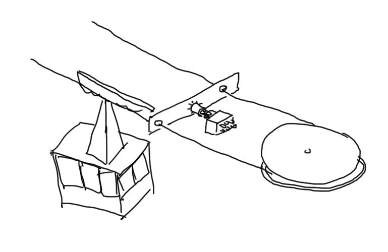

    Het simpelste lijkt mij een schakelarmpje maken, met twee gaatjes waar de beide kabels doorheen lopen. Hieraan in het midden een dubbelpolig-om tuimelschakelaartje monteren dat de aandrijfmotor ompoolt. Als een bakje daar tegenaan loopt draait de bewegingsrichting om.
    Een beetje ruw misschien, maar wel eenvoudig.

  7. max z
    4 dec 2009
    2.291
    Boskoop
    Dit had ik in gedachten:
    Max.

    Roelof, hoe werkt dat lichtsluisje precies? en waar plaats ik het?
    Max, thanks voor je tekening! Ik denk dat het dit gaat worden. Simpel maar effectief.
    Klopt het dat de middelste 2 pinnetjes van de schakelaar dan respectievelijk de + en - van de stroomtoevoer zijn?
  9. max z
    4 dec 2009
    2.291
    Boskoop
    Ja, dat klopt.
