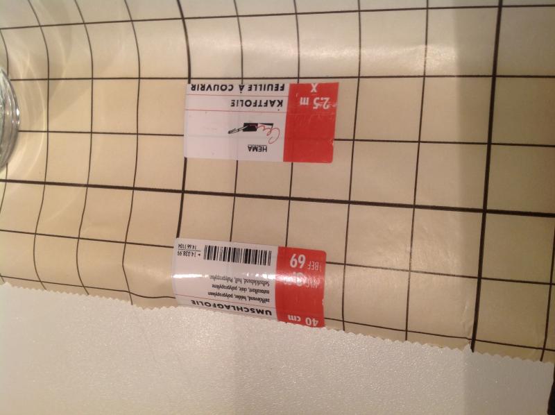

De folie is zeker niet te slap. Er "kleeft" wel een nadeel aan; het laat lijmresten achter. Er bestaat airbrush maskeer folie, wat een stuk duurder is maar wel beter. Mocht dit boven je budget zijn kan je deze van de Hema wel gebruiken, maar plak het folie dan eerst een paar keer op een t-shirt zodat de ergste plakkracht eraf is. Bespaart je een hoop ellende.
