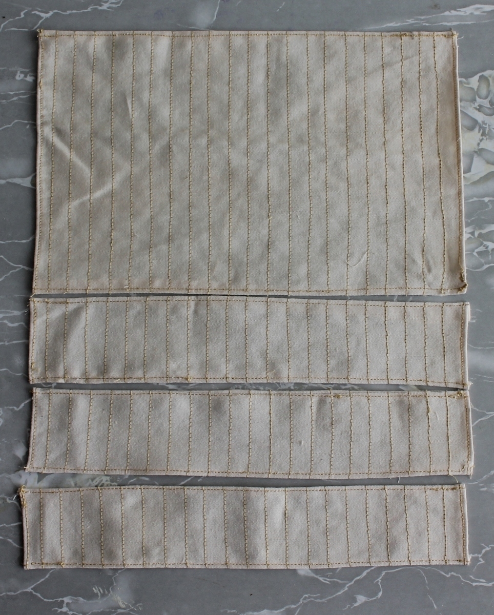

    Een onderdeel van tuigen is zeilen maken.
    Ik heb de naaimachine dus maar weer opgezocht. En na enkele gevechten die ik uiteindelijk heb gewonnen is dit het resultaat, niet perfect maar voor mij acceptabel :
    Foto: Een vrij kort zeil met daaronder drie bonnetten. De bedoeling is om die op de originele manier er aan te zetten en de onderste half afgeritst, zodat je het principe van een bonnet kan zien.

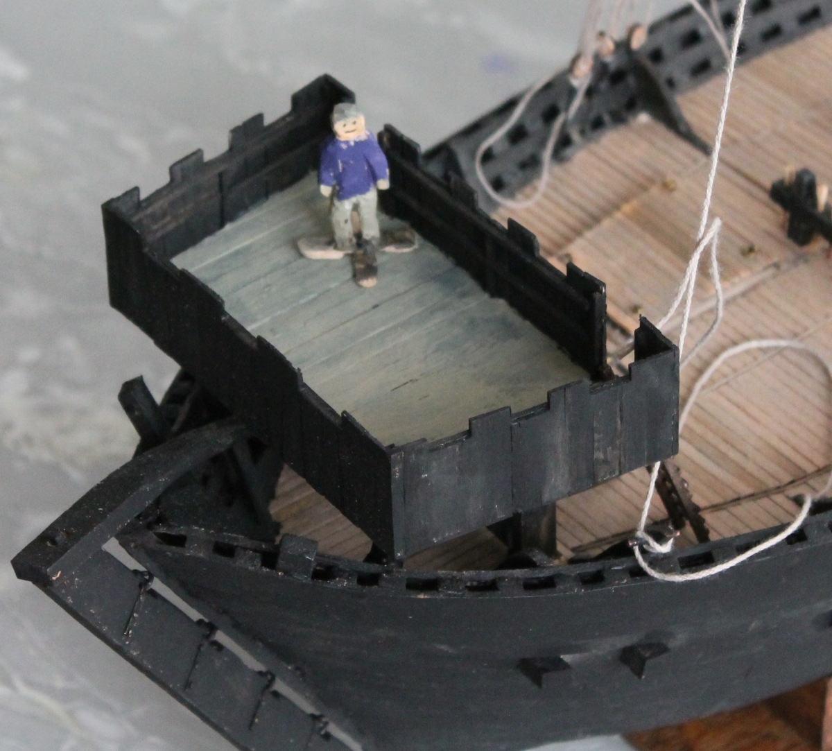

    De vloer van het kasteel is “gevlekt” grijs geschilderd. Zwart was wel erg zwart. En de kapitein heeft nu zijn kleren aangetrokken.
    Nu een betere opname van de kasteelvloer speciaal voor Heinrich.

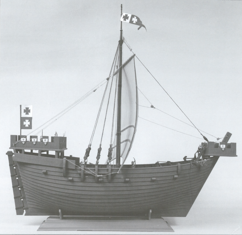

    Beste Jan. Ik het drie plaatjes van jouw Kamper Kogge geplaast op de bouwverslag van Rodolfo (Michiel de Ruyter) wat de Medieval Spanish Coco aan't bouw is. Hij plaast toe deze afbeelding van de "seal ship" van Elblag (voorheen Elbing).
    Met dit in gedachte het ik toe begin rondkrap op de internet en op deze PDF afgekomt.
    Misschien hebt jij iets hierin - vir mij was dit in elk geval baie interessant.
    janzwart vindt dit leuk.

    Heinrich,
    Dank voor het plaatsen van dit document. Het is leuk te zien dat sommige details toch anders zijn op de Kamper replica. De kamper replica heeft bijvoorbeeld geen kaapstander voor het ophalen van ankers. Ook de bevestiging van de zijstagen is eenvoudiger.
    Maar toch leuk om te lezen.

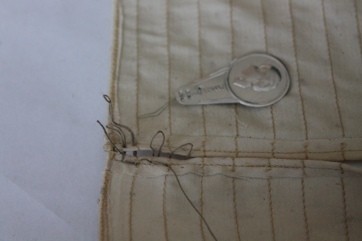

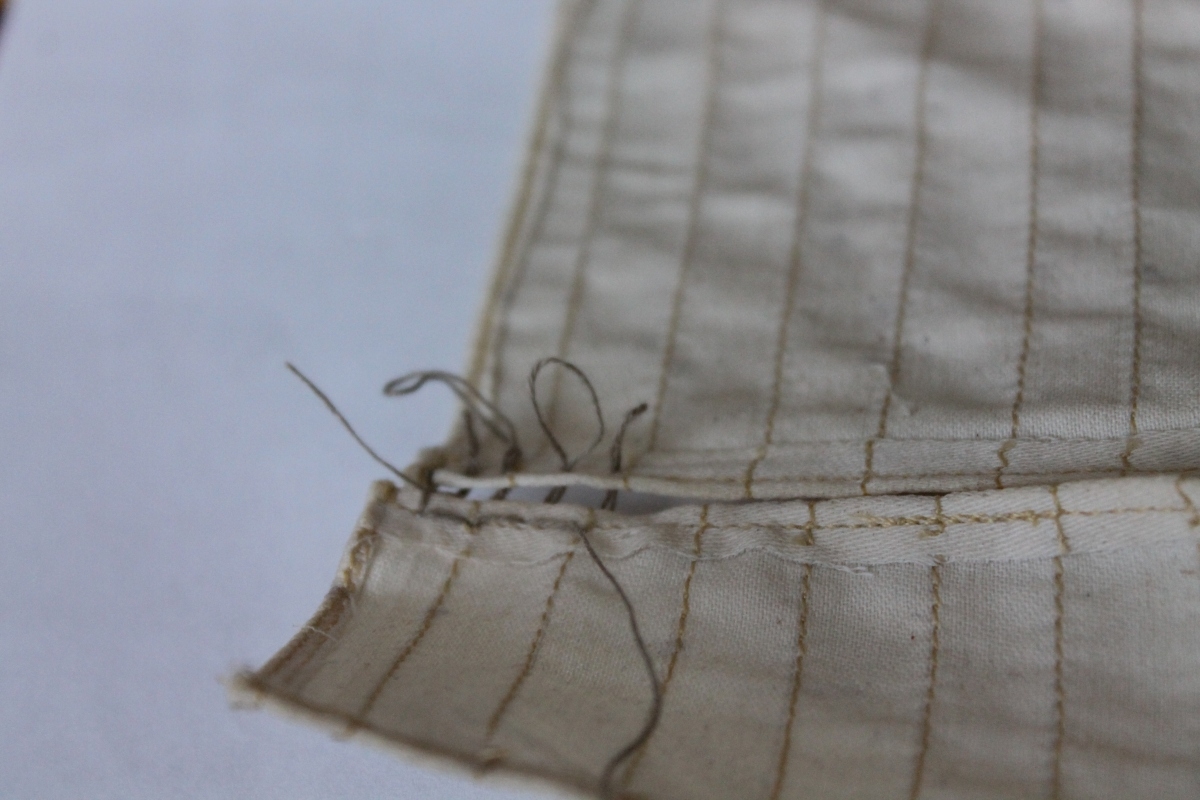

    Update 39

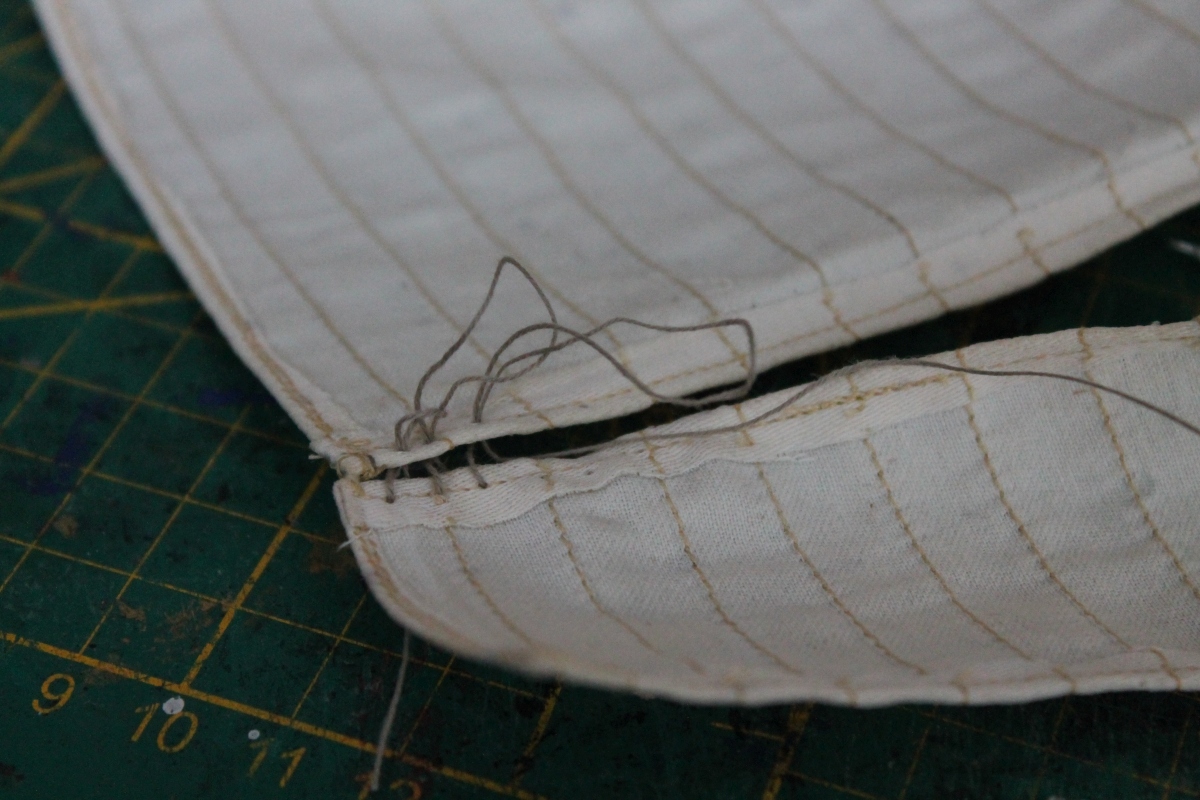

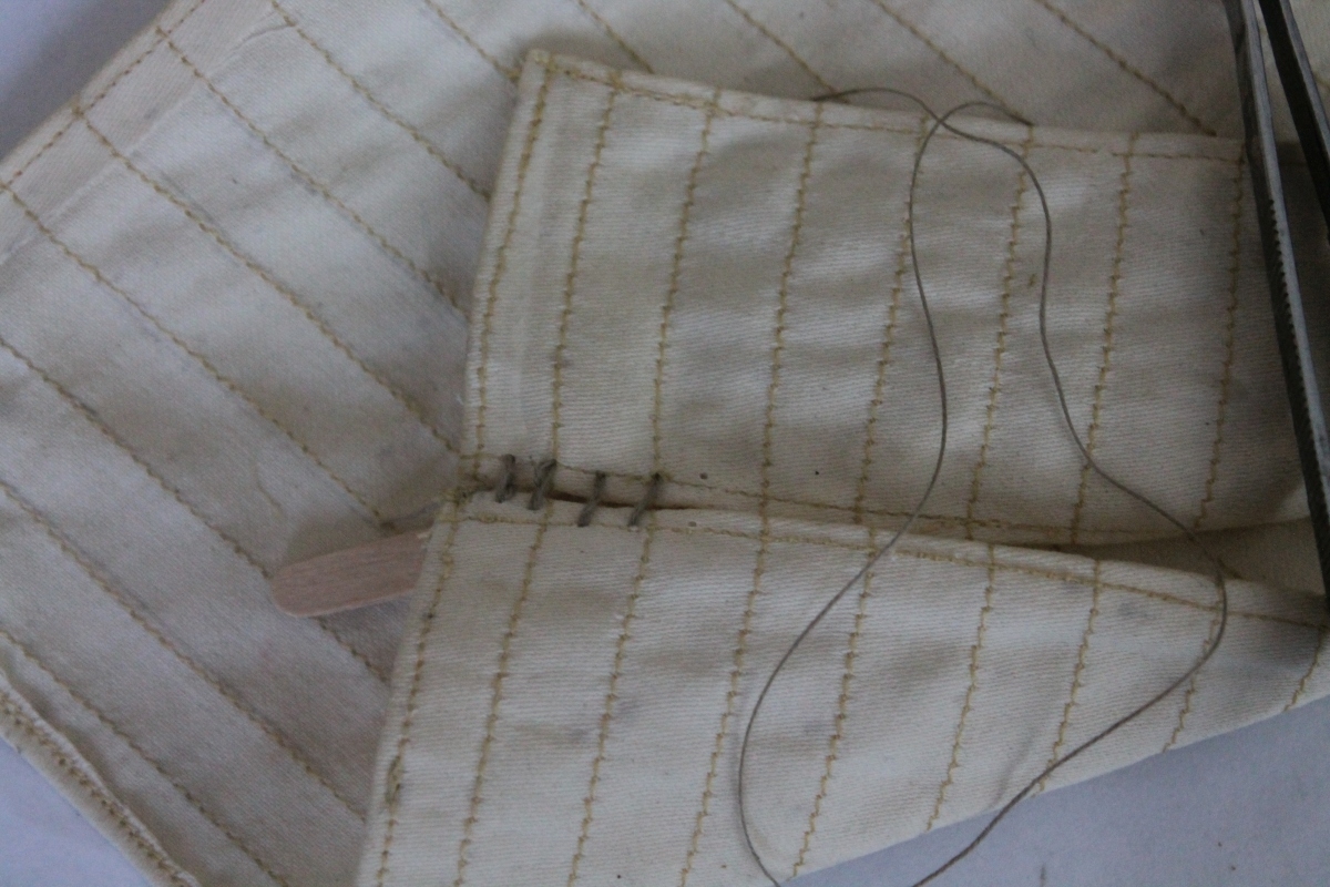

    Ik heb nu weer even de zeilen opgepakt. Ik heb ze gedrenkt in sterk verdunde houtlijm, en hangend laten opdrogen zodat er iets van een bolling in komt. Of dat blijft zitten moeten we afwachten.
    Want ik ben begonnen de eerste van drie bonnetten er aan te rijgen. Dat wordt een klusje, dat zie ik nu al.

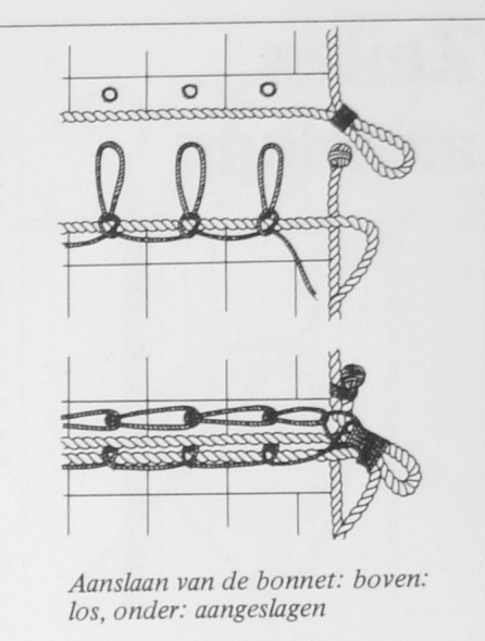

    Hoe zit een bonnet aan een zeil geregen? Nou zo:
    Foto: Aanslaan van bonnet volgens Mondfelt pag 252. Daar staat trouwens nog meer leuke info.
    En nu mijn rijgwerk:
    Foto: Eerste poging. Het begin klopt niet. Opnieuw
    Foto: Bij de tweede poging gaat het beter. De eerste twee lusjes gaan ook door het zeil. De rechtse twee moeten nog. Het gebruik van Willemientje is cruciaal. Lussen zitten aan de achterkant. Moeten volgens Mondfelt aan de voorkant.
    Foto: Vier lusjes door het zeil.
    Foto: Lusjes aangetrokken. Het laatste lusje gezekerd met een latje. Voor je het weet trek je de hele rits los. Wat natuurlijk het achterliggende idee is.
    Foto: En zo ziet dan de voorkant er uit.
    Volgens Mondfelt moet dit dus de achterkant zijn. En waar zijn de lijkentouwen?
    Het ziet er naar uit dat er nog een poging komt.
    Wordt vervolgd.
    Laatst bewerkt: 22 feb 2024
    JDS73, Danny tH, Stephan Kertész en 5 anderen vinden dit leuk.

  17. Stephan Kertész
    Stephan Kertész
    7.784
    Dit zijn mooie details om te maken.
    Ik heb ook even wat boeken bekeken. Links Anderson en rechts Ashley. Daar kan je zien dat het niet geheel van links naar rechts liep maar in delen naar elkaar toe. In Anderson spreekt hij over maximaal 4 per keer. De reden was dat als de knoop losliet niet alles tegelijk losraakte.
    JDS73, janzwart en Jinny vinden dit leuk.
  18. Jaques
    5.723
    En wederom zeggen we dan “de aanhouder wint”, maar het word wel een puik zeiltje zo Jan :thumbsup::thumbsup:
  19. janzwart
    23 okt 2011
    2.299
    Hillegom
    Dat is heel nuttige info Stephan. Ik zocht naar info hoe die lussen geknoopt werden en daar geeft dit antwoord op. Je bent beter dan Google.
