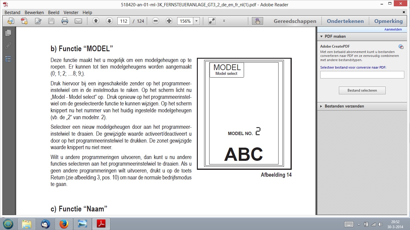

Ik betwijfel je inzet of je het wel doorgenomen hebt.
Hoofstuk 10 (pag 102) ziei ik al een plaatje met "model select" , meer zie pag 112 -> 10 modelgeheugens
Binden: zie pagina 106
Ik moet toegeven dat het inderdaad erg moeilijk te vinden is allemaal. Functie "model", wat zouden ze daar nu mee bedoelen?
