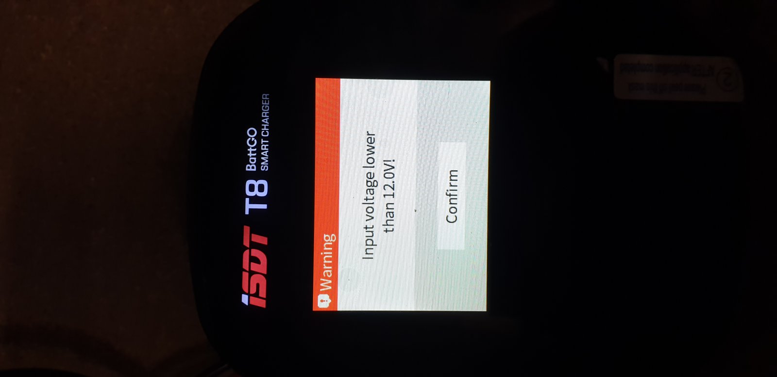

Maar bij de 6s krijg ik altijd het volgende probleem, zie foto.
Waar zie ik over?
Blijkbaar kakt je voeding in tot onder de 12 volt en daar reageert je lader op.

Je voeding zal boven 12 Volt moeten leveren en de ISDT slaat pas bij 11,3 in de beveiliging.
En aangezien je maar iets van 300 Watt trekt zal je 400 Watt voeding het ook moeten kunnen.
Dus ergens klopt er iets niet.
Als ie het wel op je autoaccu doet (met lopende motor krijgt ie dan ruim 13,5 Volt) dan zou ik voor een 24 Volt voeding gaan.
GJ
Voor dit soort grote vermogens wil de lader graag een zo hoog mogelijke ingangsspanning hebben. Deze lader mag gevoed worden met 12V tot 40V. Bij 12V kan hij het maximum vermogen niet leveren, de ingangsstroom wordt dan te hoog.
Het vermogen wat de lader moet leveren om een 6S 4500mAh accu te laden met 2C is 6 x 4,2 x 4,5 x 2 = 226,8W. Dat moet door de voeding geleverd worden en een beetje meer want er zijn altijd verliezen ga er maar van uit dat de voeding minimaal 250W zal moeten leveren. De stroom is dan 250W / 12V = 20,83A, afgerond op 21A.
Bij zulke hoge stromen zal de weerstand van de aansluitdraden en de stekkers al gaan meetellen waardoor de spanning die uiteindelijk bij de lader aankomt zo maar 0,5V lager kan zijn. Dat zou voor de lader dus net te weinig zijn en voor die foutmelding zorgen.

Had daarstraks tijdens het laden op de voeding een 12,3V gemeten, maar bij een 4s
Maar zou het dan eens moeten meten wanneer hij de foutmelding geeft bij de 6s.
Het stopt toch al na 4 a 5sec met laden.

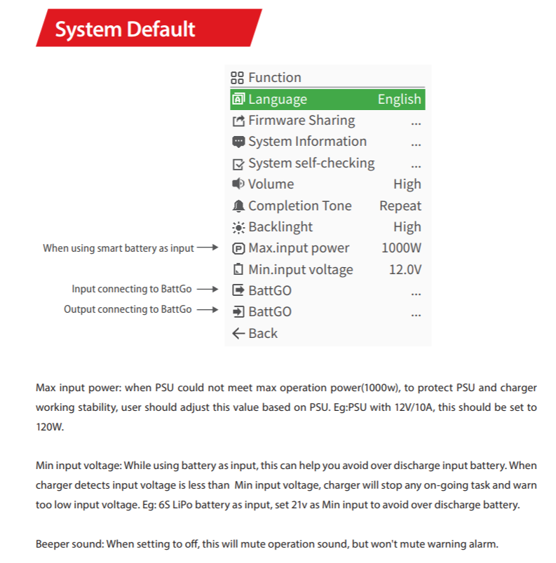

Ik heb twee kleinere ISDT laders en daar kan je in de instellingen de minimale ingangsspanning instellen die staan bij mij op 10 Volt zodat ik ook vanuit een 3S pakket laden kan.
In de manual van de T8 staat dat de minimum spanning op 12 volt staat als default waarde. Met een 12 volt voeding kan je daar makkelijk iets onder zitten.
Wanneer je de minimale waarde instelt op 10 Volt zou volgens mij het opgelost kunnen zijn. Je zal dan bij rond de 12 Volt voldoende reserve hebben en met een maximum input stroom van 35 A ongeveer 400 W laden kunnen.
Voor 1000W laden zul je minimaal 33 volt nodig hebben, dit conform de algemene specificaties die gewoon bij de productbeschrijving op ieder website staat.
Je kunt dus de minimale ingangsspanning aanpassen om je voeding te beschermen.
Jouw voeding moet makkekij de 35 Amp kunnen leveren, dus wanneer je de lader op minimaal 10 Volt instelt zou alles goed moeten gaan.
