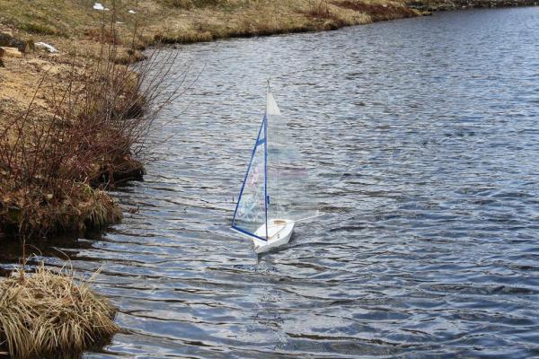

De Katana zal zeilen zoals de meeste 1m zeilscheepjes doen... uitstekend! Verkleining hoeft geen probleem te zijn, mits je idd rekening houdt met het schaaleffect, al wordt het schaaleffect ook wel weer een beetje gecompenseerd door het feit dat wind aan het wateroppervlak minder is als bijvoorbeeld een meter erboven.
Ik zeil zelf een 75cm lang zeilbootje (wss eveneens een verkleining van een 1m) omgebouwd tot klassieker en dat zeilt grandioos.
