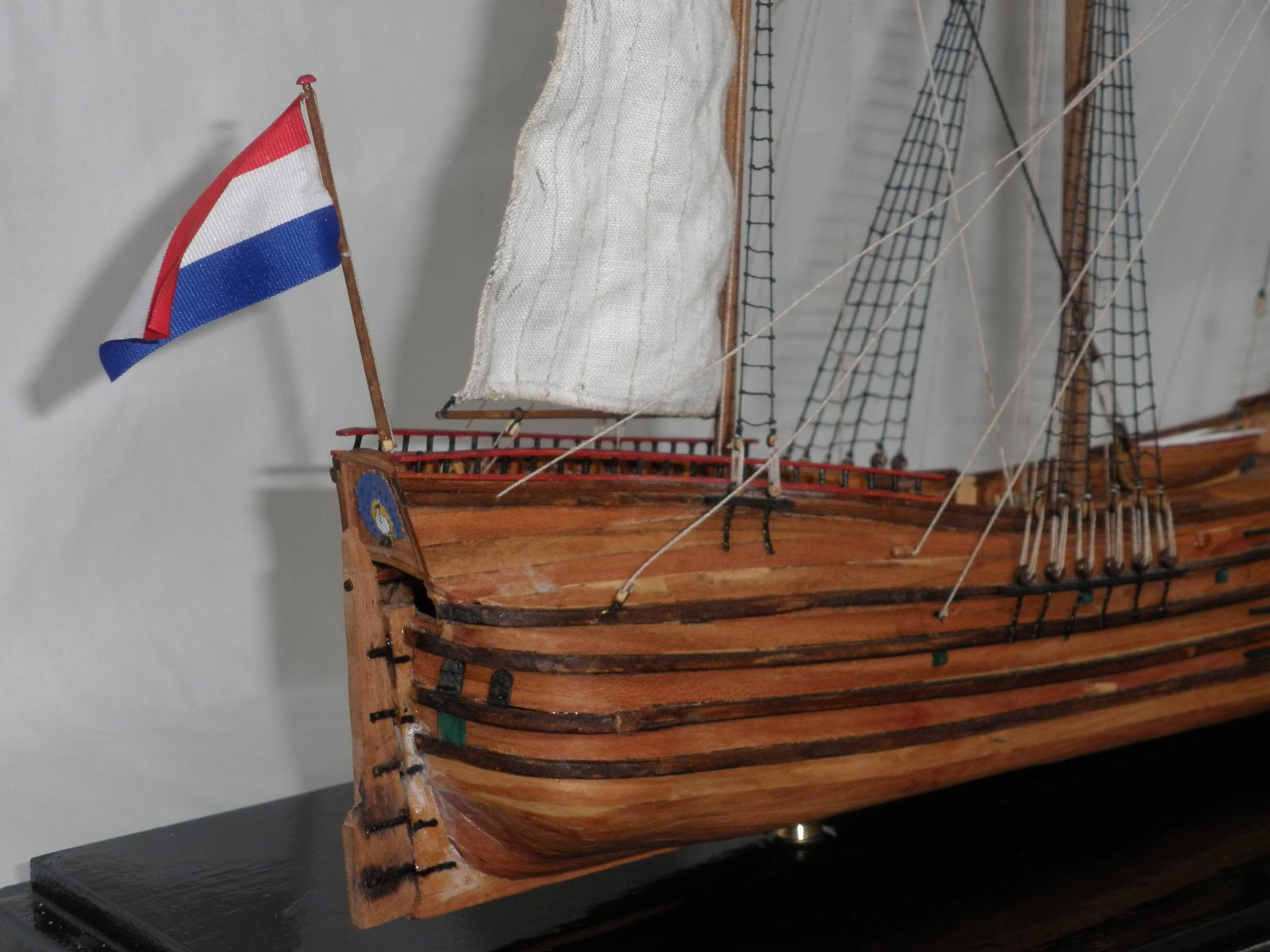

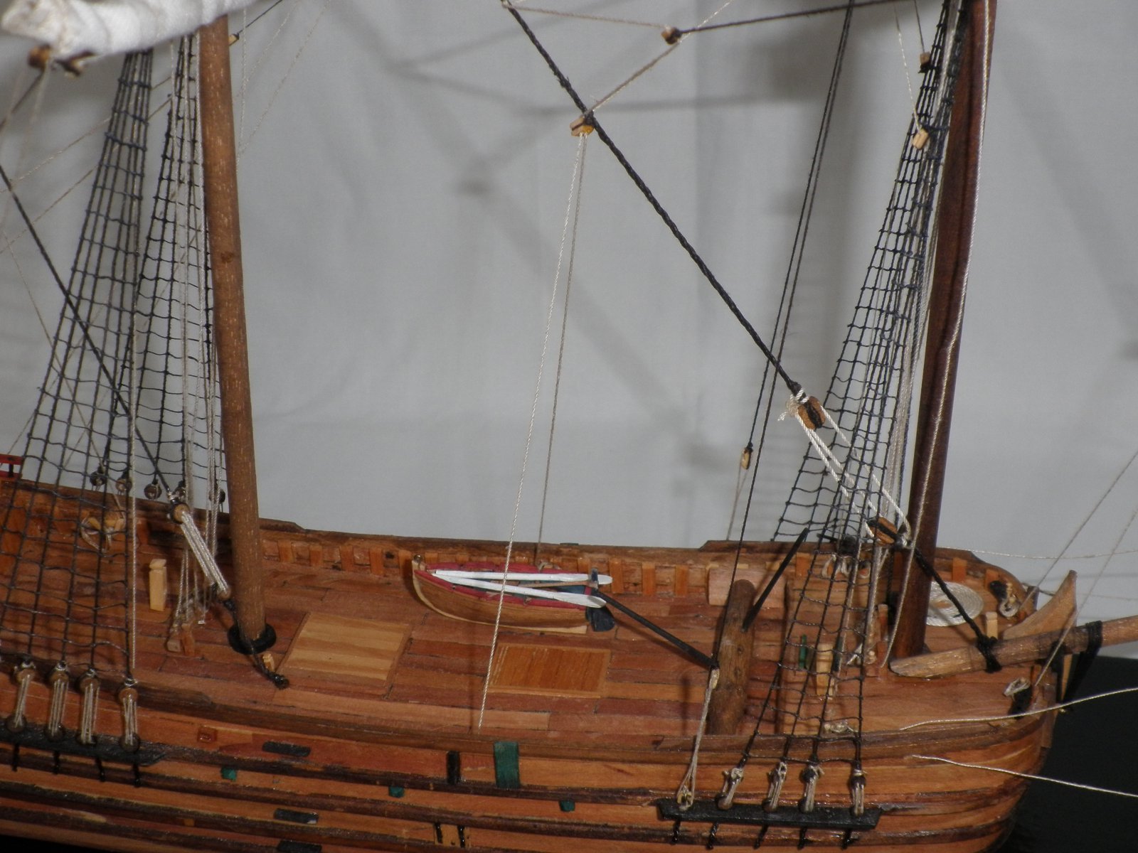

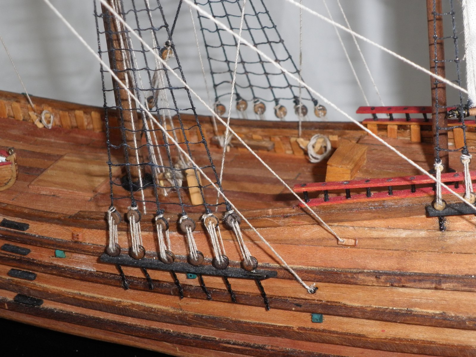

Wat ik wel eens jammer vind, en naar mijn mening soms afbreuk doet aan het model, is dat de halende touwen zo spierwit zijn. Dat kan niet het geval zijn geweest in die tijd. Ze waren bruin. Kijk maar op tuigage van oude schilderijen. Ik weet wel dat de huidige reconstructies als de Batavia en het statenjacht ook witte touwen hebben, maar dat komt doordat het touw van tegenwoordig van een ander fabricaat is.
Constant
dag Constant,
Prima dat je opbouwende kritiek geeft.
Echter ik heb geleerd ( van twee modelbouwers van het rijksmseum) dat het staande want gekleurd ( teer en pek) was en de lopende lijnen niet om ze soepel te houden. Die moesten dan ook vaker vernieuwd worden.
Ik zelf ga door met deze adviezen. De lijnen zijn trouwens niet wit maar ecru .
Groet Cees
Met halende touwen bedoel ik ook het lopende want. Inderdaad waren de touwen van het staande want geteerd. De kleur ecru komt bij mij toch wel erg wit over. Waarom niet gewoon bruin (hennep).

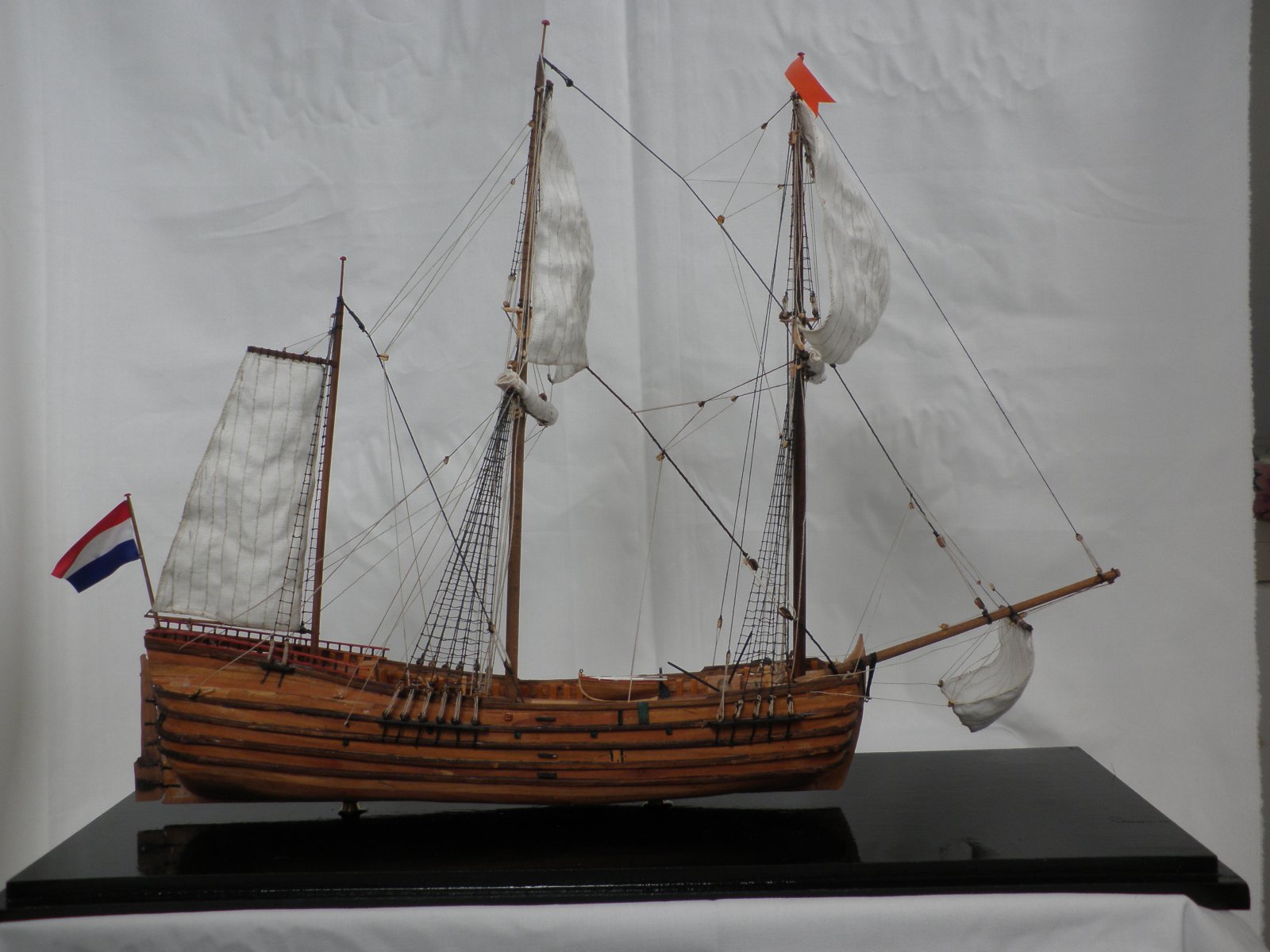

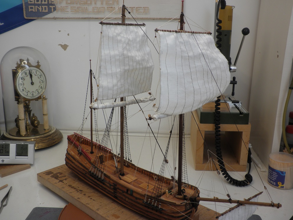

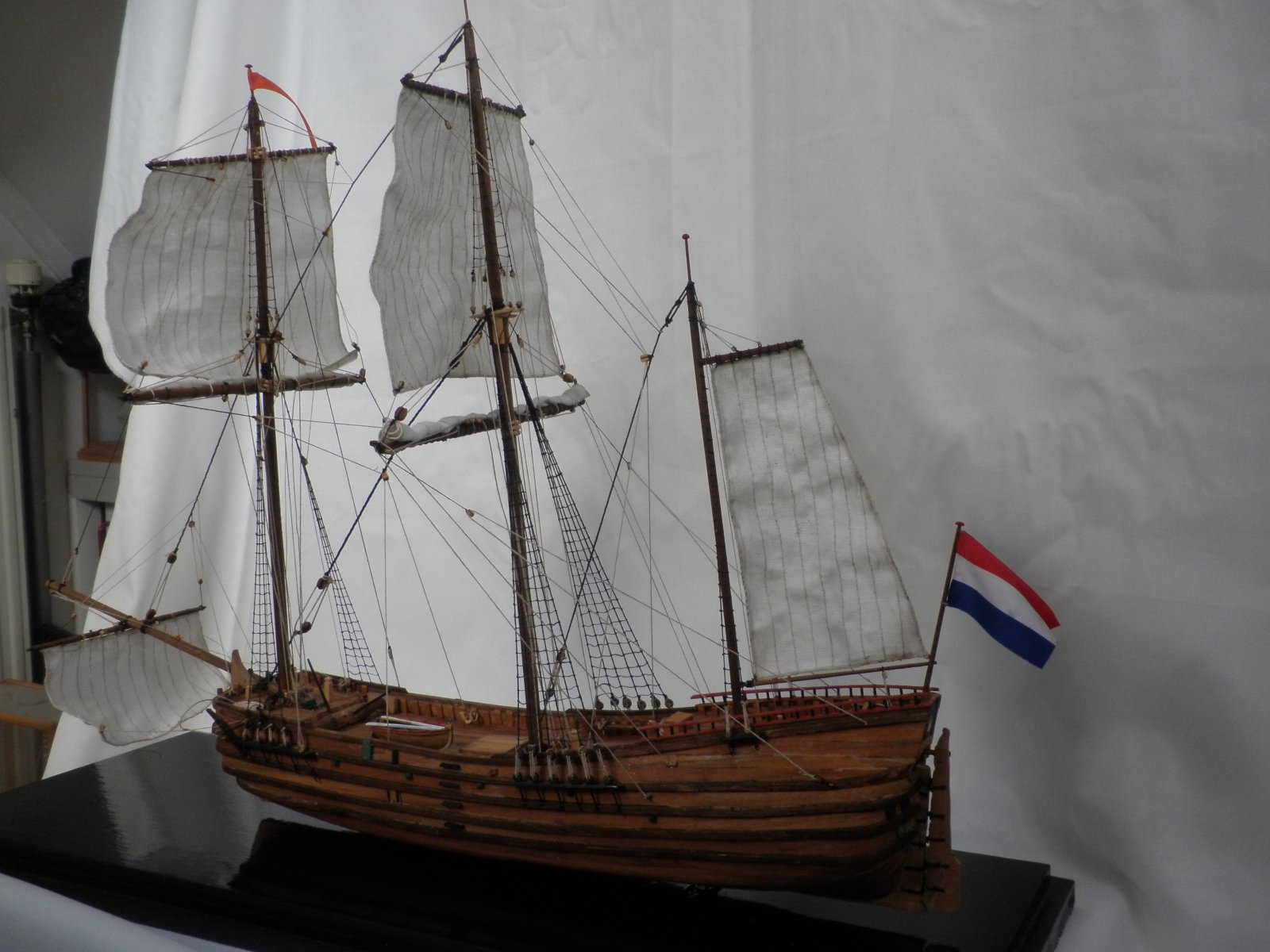

Hallo allemaal hierbij een foto van de voortgang. laatste lootjes bijna.
Groet Cees
