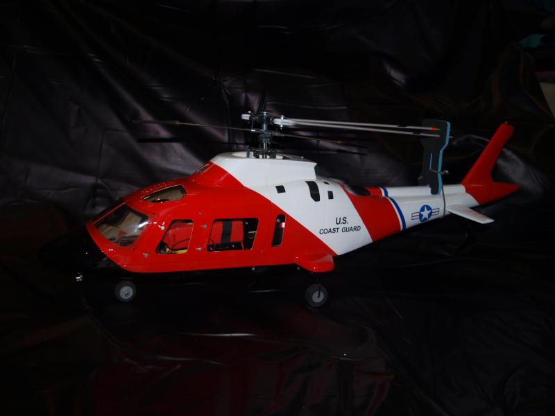

ingebouw
zoals beloofd wat fotos.. de achtergrond is niet perfect maar.........:banana: hij zit erin.

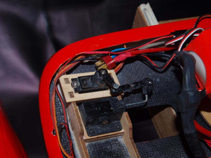

en de servos voor de retracs.
ik geef toe dat de KDS 500 iets kleiner is vwb de tailbuis/hoofdas , hierdoor een kleine aanpassing in de bovenkant van de body moeten doen.
maar ben tevreden..

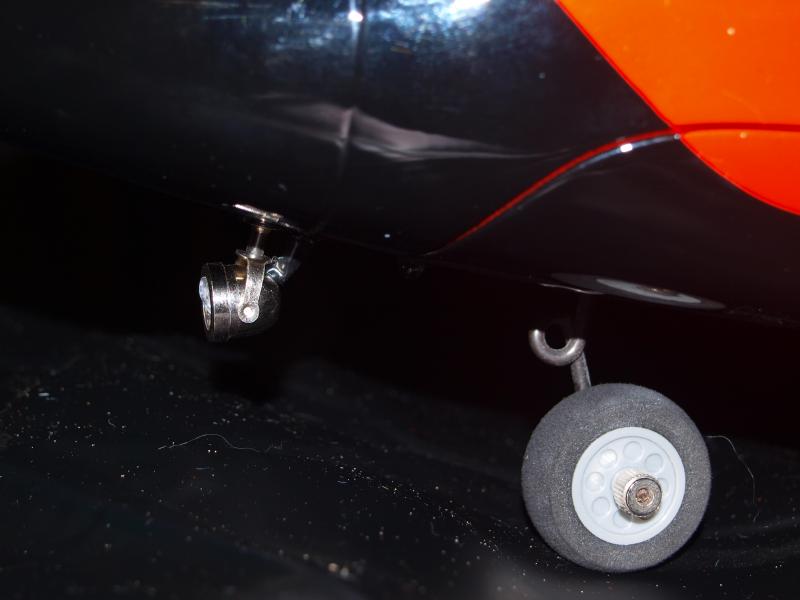

landingsgestel
:p na wat kleine probleempjes met de retracs is het dan eindelijk gelukt.
bij het optoeren blijft hij op de wieltjes staan. de servo armpjes zo versteld dat het inklappen niet meer vanzelf gaat. (heli had de neiging om door zijn rechter landingsgestel te zakken bij optoeren of uitdraaien na landing).
nu zit ie lekker strak in de body :murder:
