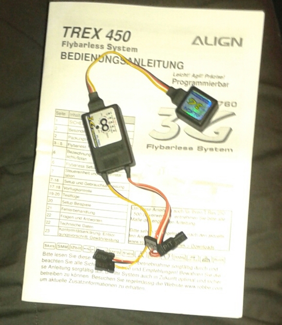

@Student
Bedoel je deze?
Heb die splinternieuw liggen, versie V2
Wel niets van pc kabels of software bij..
Volgens sommige is dit de grootste rommel ooit.. Wat ik vooral raar vind is de manual die 450 zegt.. normaal werkt het toch voor elke grote..
Ik dacht dat jij ermee gevlogen hebt met 3G, hoe "verwerkt" hij acro en andere toestanden (bvb flips, harde stops..)
Zie nu net in de manual dat deze blijkbaar bij een ombouwset van een 450 trex hoorde (een all in doosje dus, de fbl kop plus e stab)
Misschien daarom de 450 op de manual.. heb deze bij een occasie heli bij "gekregen"
jup...
die.

feit dat hij blijkbaar bij een ombouwset zat, maakt niet uit.
alle 3g's zijn hetzelfde. als je het blaadje met de instelprocedure maar hebt.
iets met aansluiten terwijl je de knop ingedrukt houdt en zo.
toch zou ik wel ff kijken of iemand hem ff op fabrieksinstelling wil zetten voor je gaat proberen.
als dat is gebeurt, kunnen er iig geen heel spannende dingen gebeuren.
