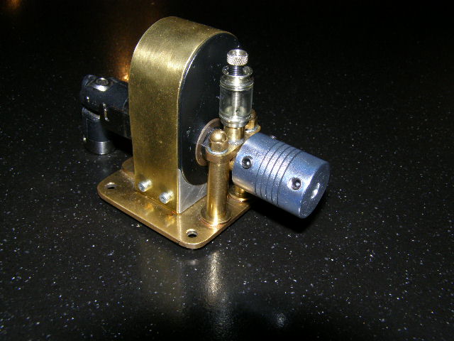

Goed idee! Heb de reverse module inmiddels gevonden en besteld.
Prachtig gemaakt! Smeer je de keerkoppeling met dikke lagervet of gebruik je olie?
Er zit vet in de koppeling. Ik heb er een beetje uitgehaald want het is vrij stug/dik. De "bak" is eigenlijk bedoeld voor een 4.5 cc motor .Dat is aanzienlijk meer geweld dan de krachten die vrij komen bij de D10. :D De glijlager (kant) heb ik vervangen door een steun met passend kogellager. Dit draait aanmerkelijk soepeler.
