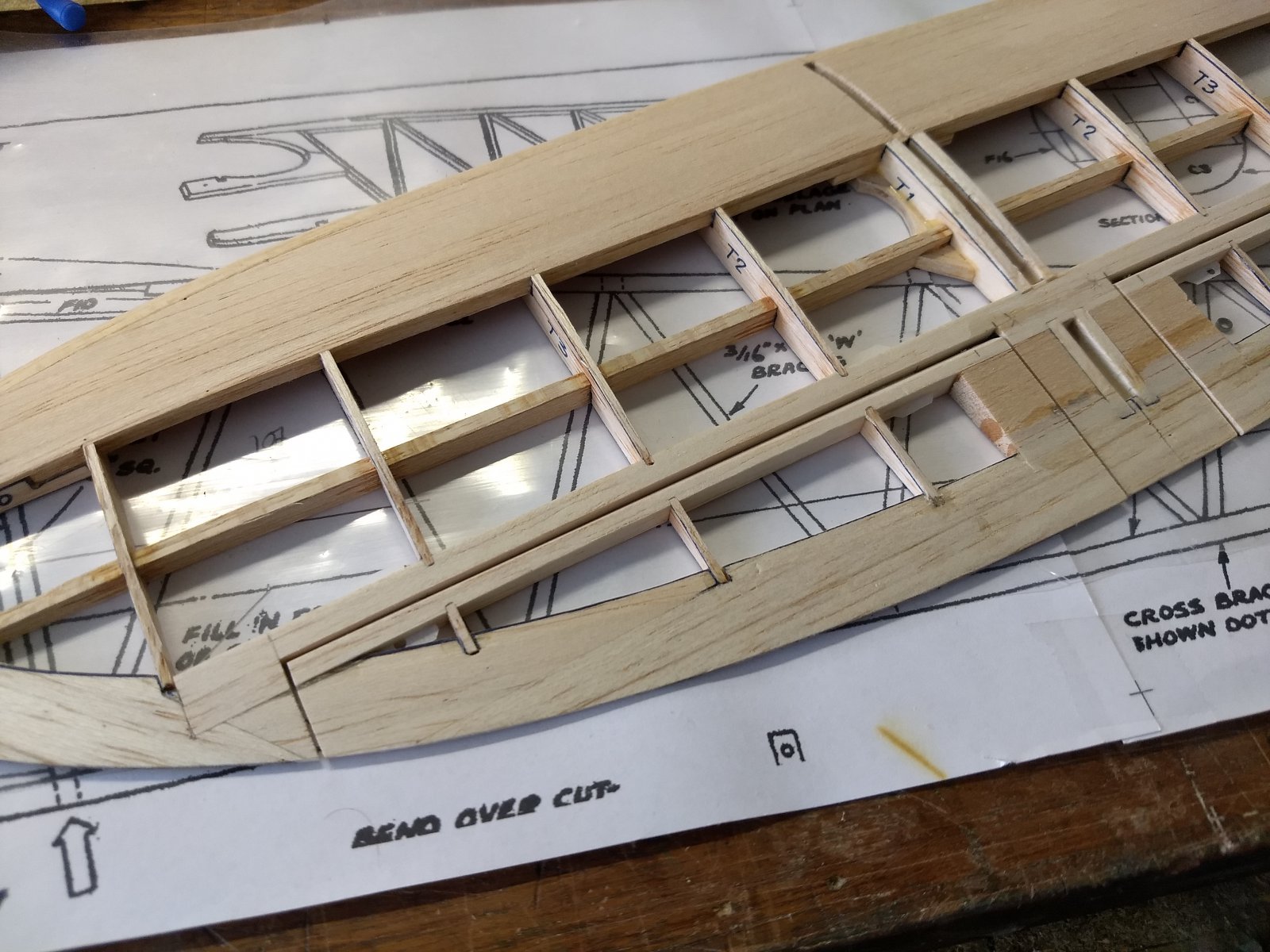

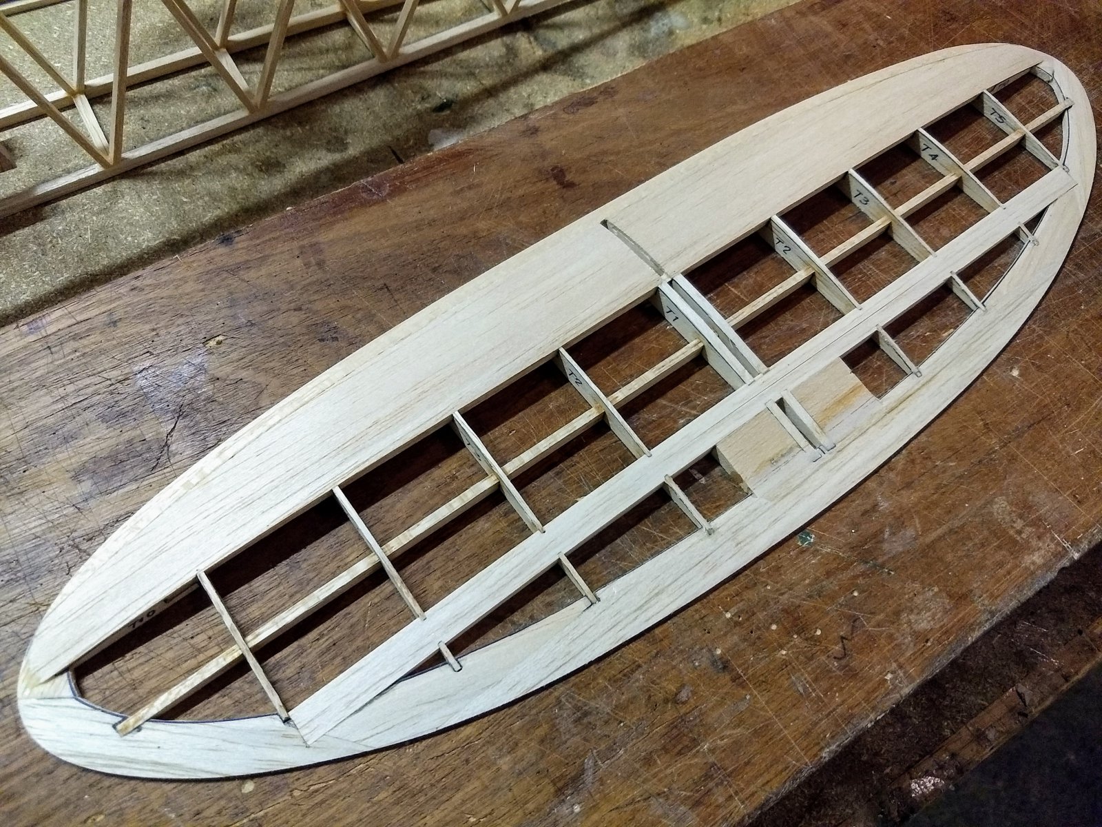

    Neuslijst op het stabilo gezet.
    Indekking komt niet over de neuslijst maar er tegen aan.
    Eerst maar even een malletje gemaakt.

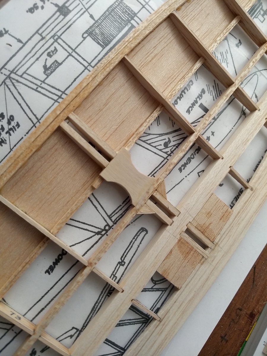

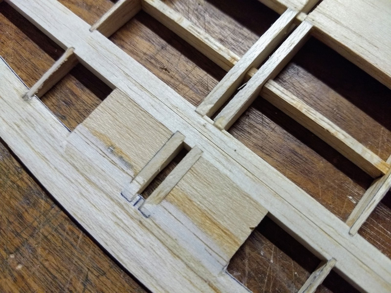

    Indekking zit erop en het stabilo geschuurd, neuslijst moet nog.
    Hier en daar waren de ribben net niet hoog genoeg. Stripje balsa oplijmen en schuren.

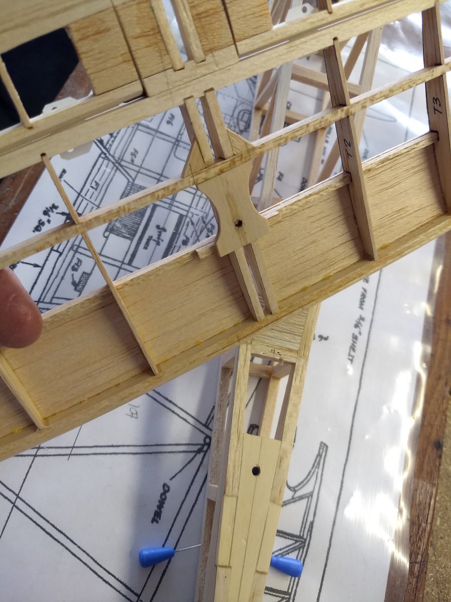

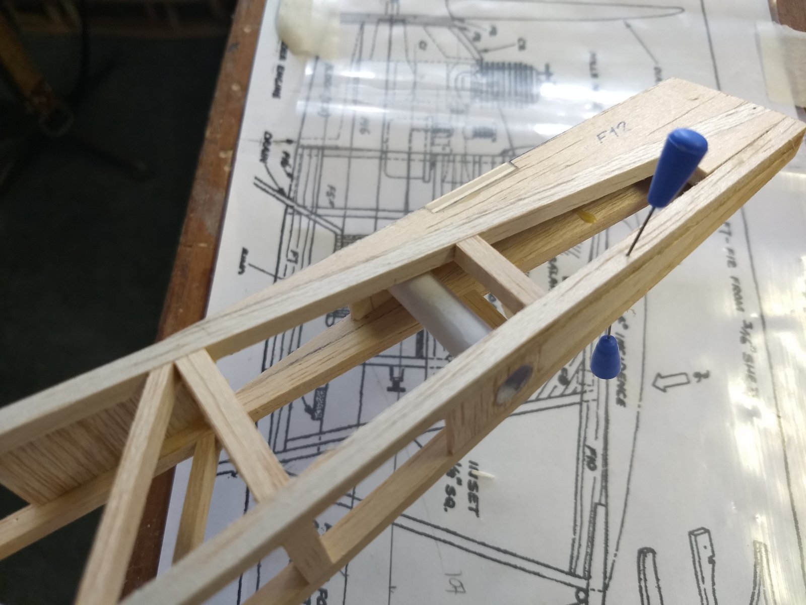

    Het stabilo zit normaal met elastieken vast. Ik heb dit gewijzigd in een schroefje.
    Eerst aan de onderzijde een stukje triplex gelijmd. Hierin komt later schroefdraad.
    Maar eerst de roeren uitsnijden en afhangen.
    Links en rechts gekoppeld met een stalen U-tje
    Stabilo uitgelijnd en een rond 2.5mm gaatje doorgeboord. In het stabilo zit M3 draad getapt, en in de romp een gaatje van rond 3.2mm. Een pennetje zodat de handel niet kan verdraaien volgt nog.
    Het papieren kokertje zorgt ervoor dat het schroefje niet in de romp valt.

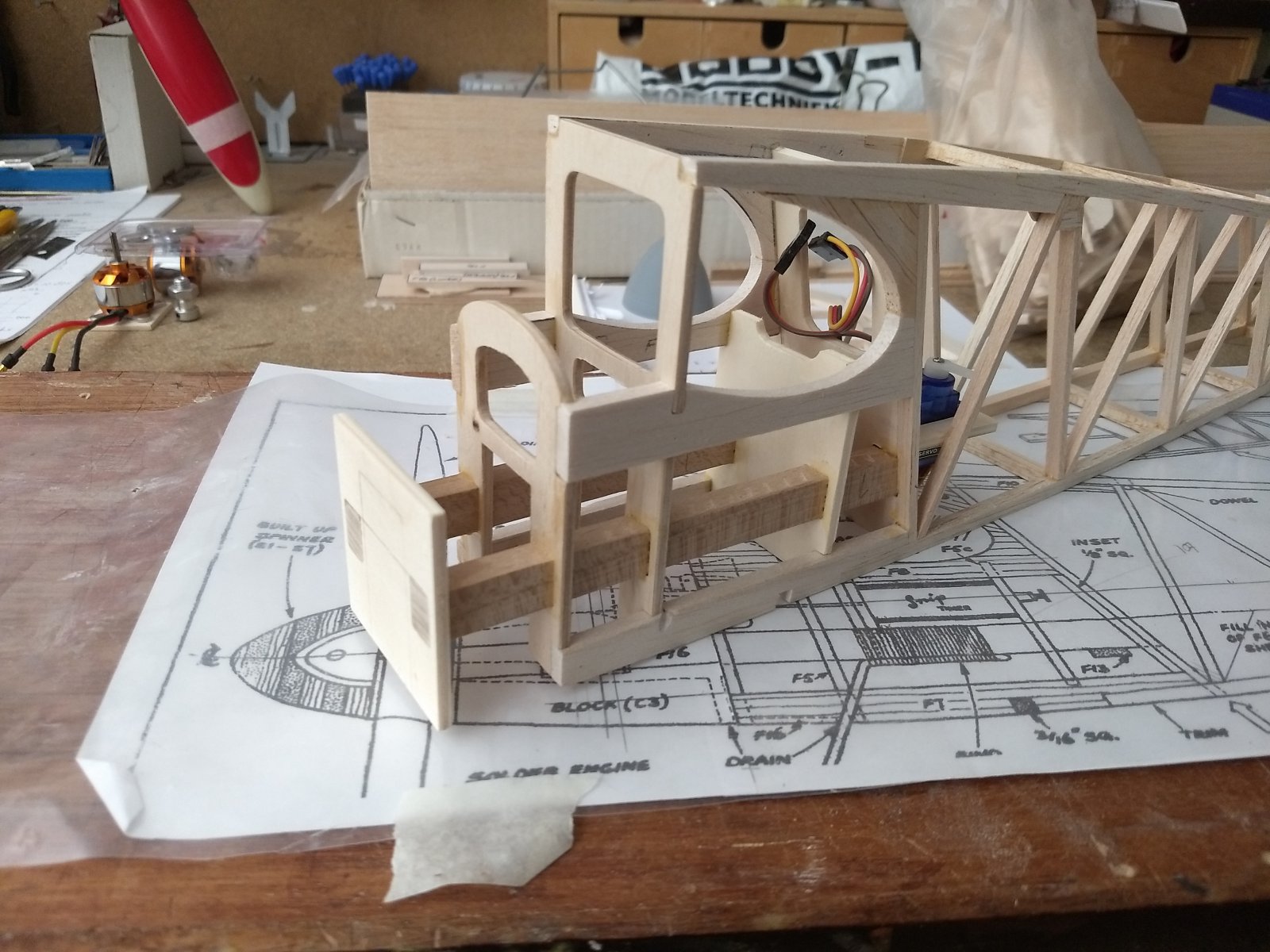

    Motorschot en servoplankje gelijmd.
    Nu zoeken naar een 2" spinner met een niet al te spitse vorm, kan de voorkant worden gevormd.

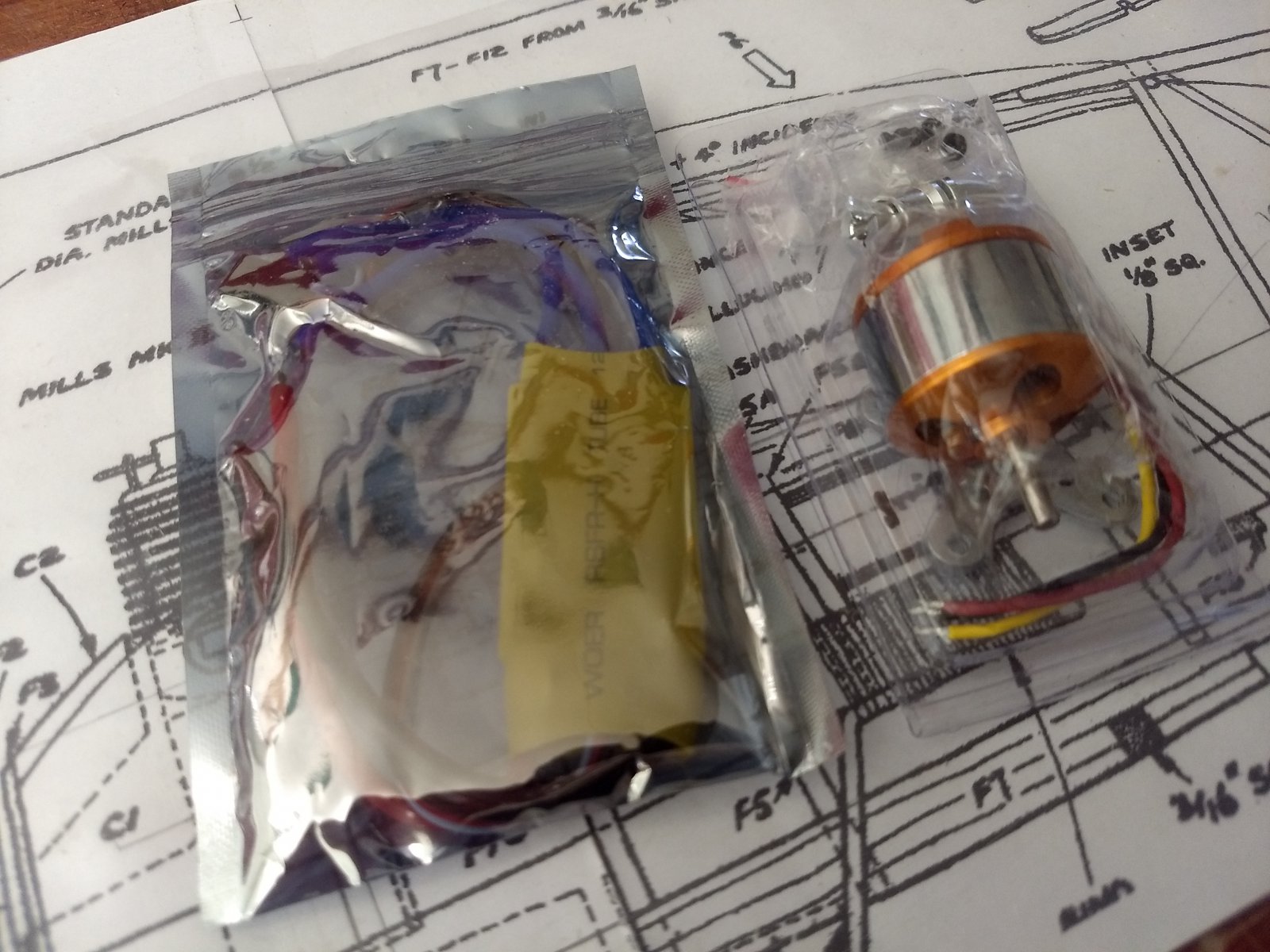

    Bij Ome Ali uit China een motor en regelaar gekocht. €10, ja echt. Loopt nog mooi ook.

    Die motor herken ik, alleen koop ik die niet bij ome Ali maar bij de hobby koning van China, doen het inderdaad prima, meestal dan, soms ook helemaal niet.
    Zo'n goudkleurige brushless Chinees detoneert wel een beetje op een vintage model, kan die 3d printer van die mooie KeilKraft wieltjes geen dummy Mills MK II printen :koud:?

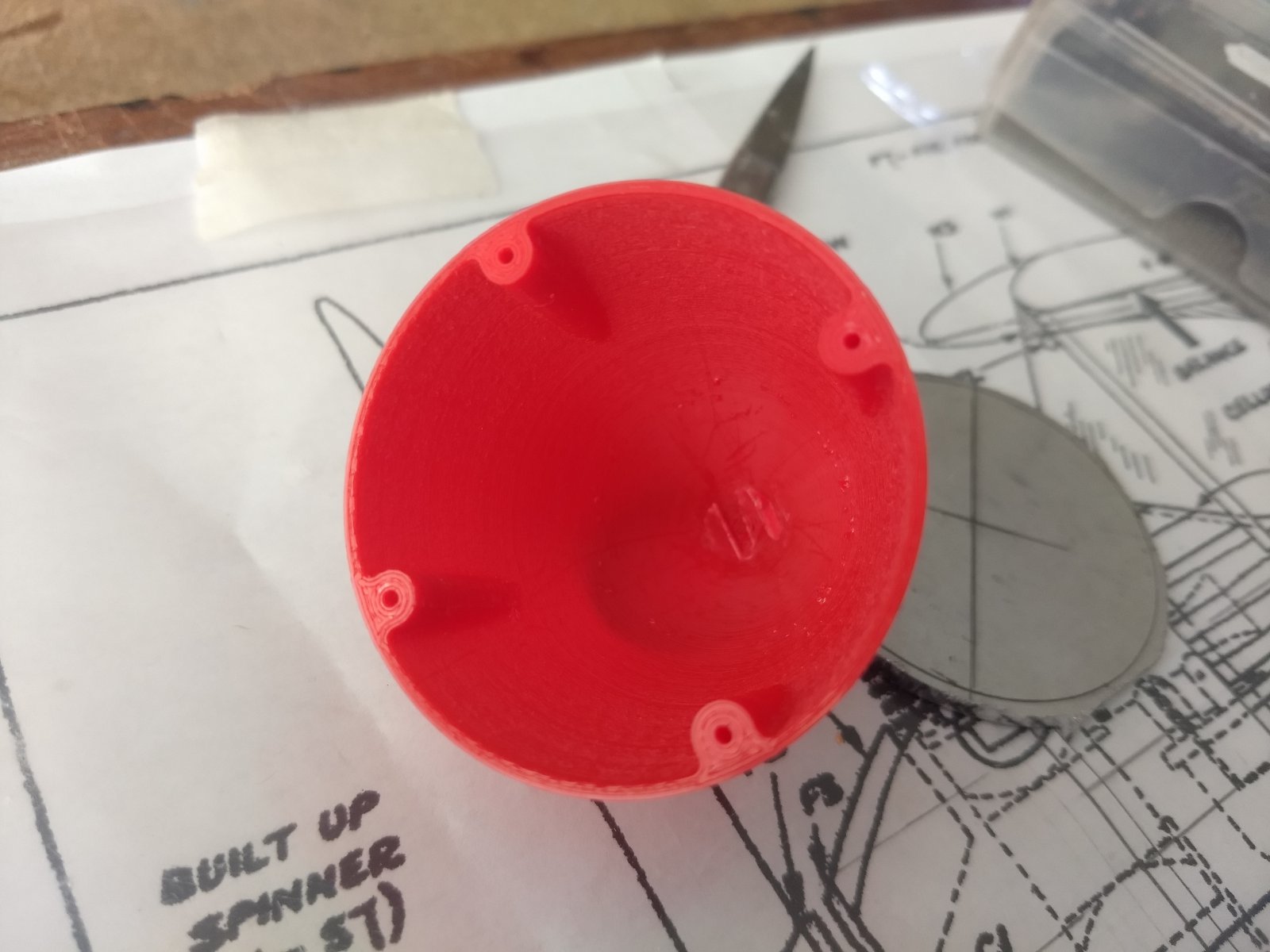

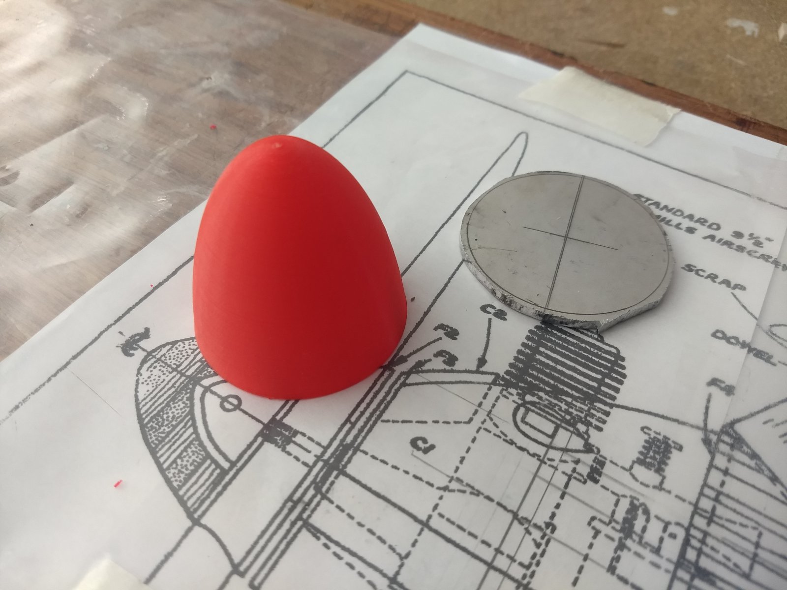

    Eens kijken of het lukt een nette spinner te maken.
    Dop in 3D getekend en geprint.
    Achterplaatje draaien uit aluminium.
    Dop met schroefjes op de achterplaat.

    Blijf t knap vinden hoe mensen dingen ontwerpen, tekenen en dan ff printen. Zo nieuwe dop geprint.

    Zou kunnen. Vond een Alu plaatje wat steviger.

    3D print materiaal PLA is niet zo stevig. Hebben helaas niets anders op het werk.
    Een kunststof achterplaat druk je ook wat samen wanneer je de prop vast zet. Slingeren en loskomen van de prop is goed mogelijk.

    Als je dan toch aan het tekenen bent, waarom dan niet meteen ook de uitsparingen voor de prop mee (of eigenlijk: niet mee) geprint?:weetnie:
    Hoef je ook niet meer te balanceren...:yes:

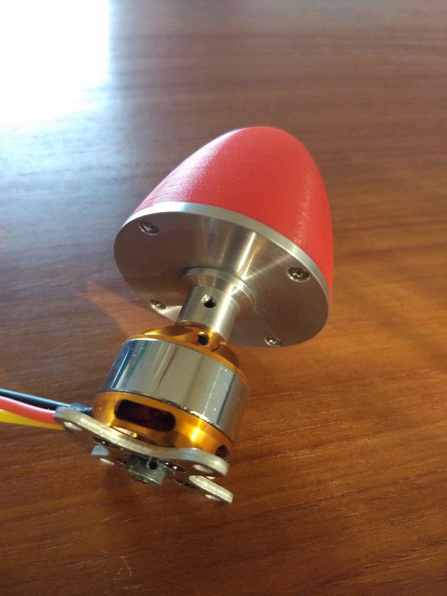

    Uitermate strak printwerk. Zal misschien wel wat lastig zijn om bij die schroefjes aan de achterkant te komen als de motor eenmaal op het model zit.

    Zeker mooi printwerk. Meestal zie je wel de geprinte laagjes terug in een konisch ontwerp. Is de buitenkant van de spinner nabehandeld. Zo niet; wat zijn de printinstellingen?

    De Gcode is gemaakt met Cura. Zo beetje de standaard instellingen voor de Ultimaker, alleen laaghoogte 0.1 en snelheid naar 40. 0.4 nozzle.
    Ja de uitsparingen kan ik er eigenlijk wel intekenen, hoeft er niet gezaagd/gesneden te worden.
    Heb alvast een dop voor passen op de achterplaat, ook handig.
    Ben wel benieuwd hoe en waar de ondersteuningen komen voor het printen.
    Wisselen van een prop is wat meer werk dan normaal.
    Meenemer met spinner en prop van de motor halen, dop verwijderen en je kan bij de prop.
    Nou ja zal niet veel nodig zijn.

    Spinner achterplaat is klaar. Dop past netjes. Loopt helemaal niet slecht, slingert niet. Verbaast mij nog steeds hoe nauwkeurig een 3D print kan zijn.
