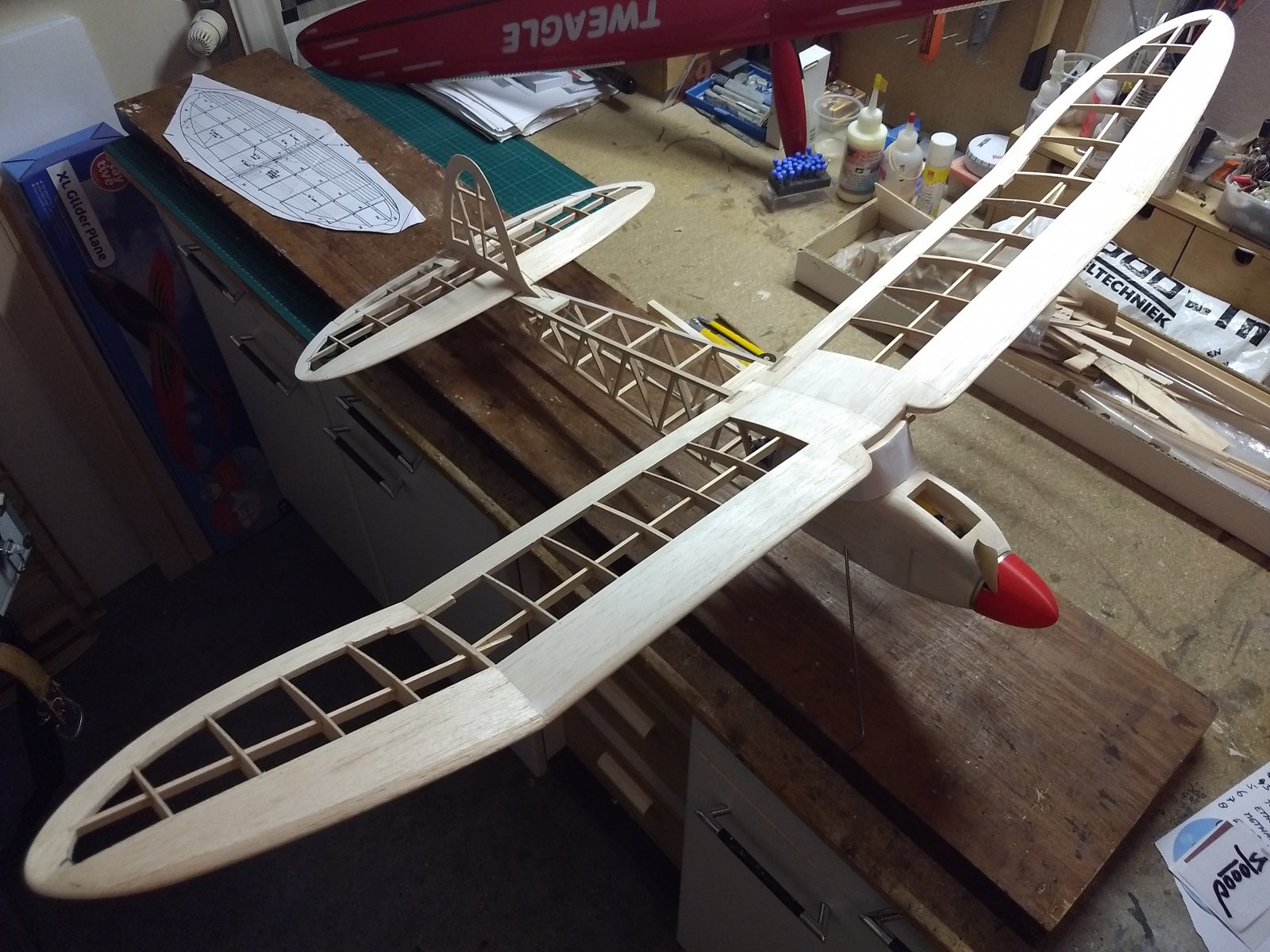

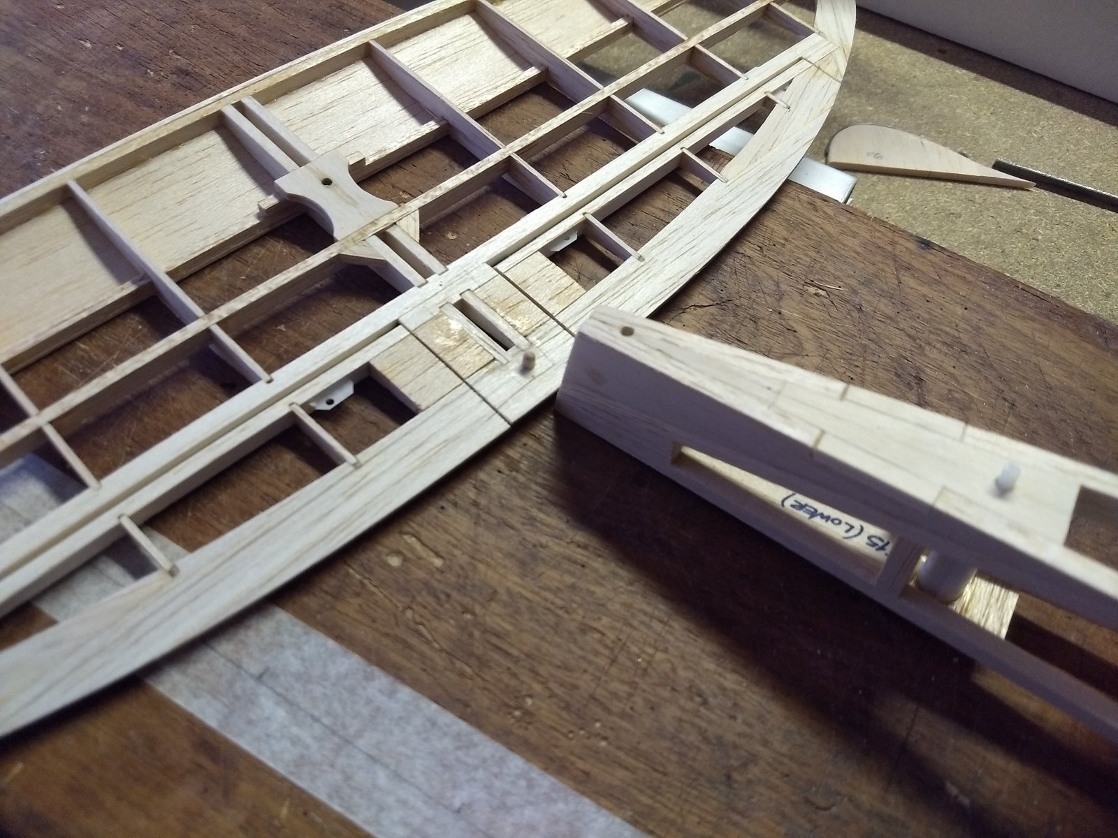

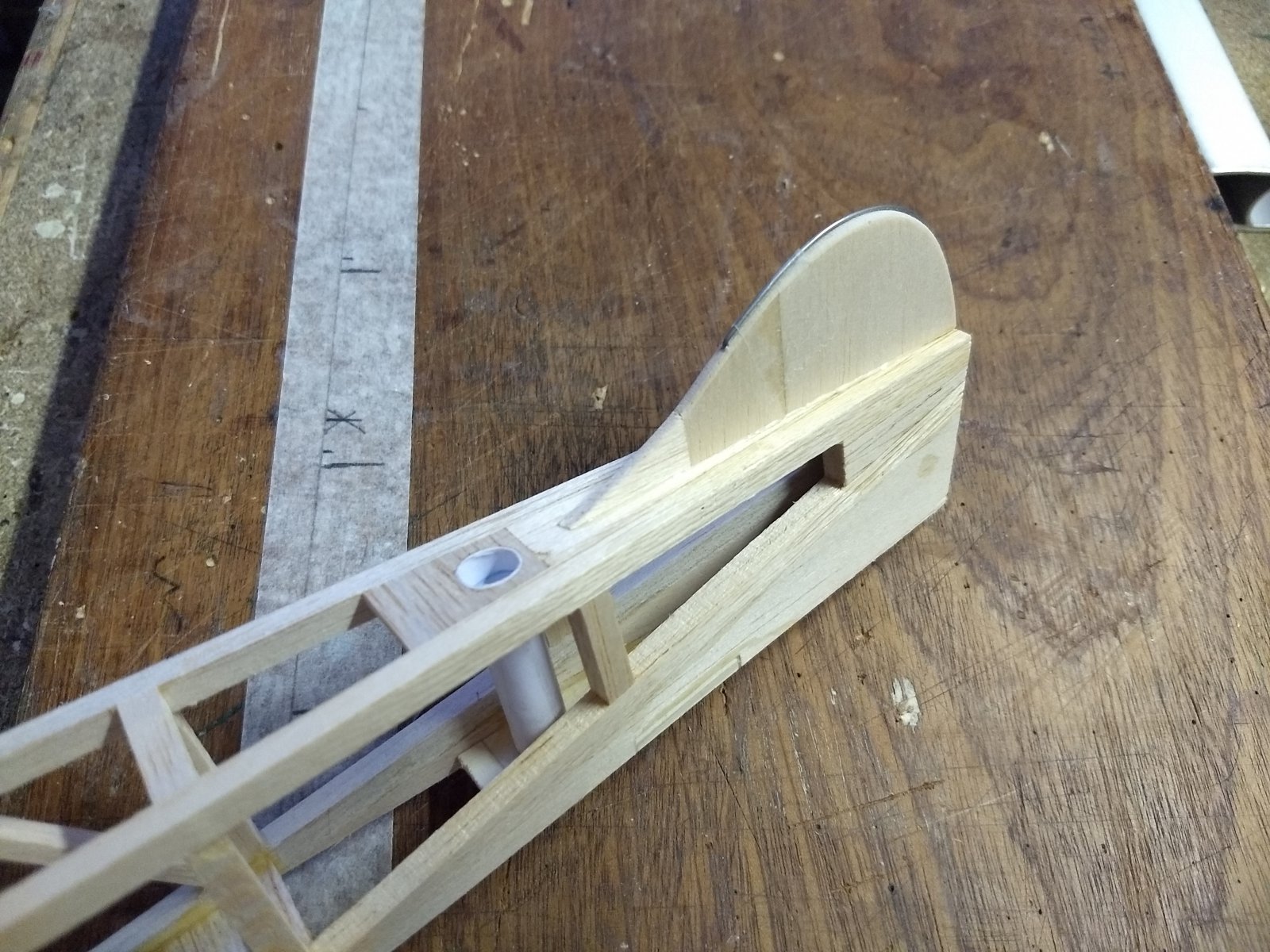

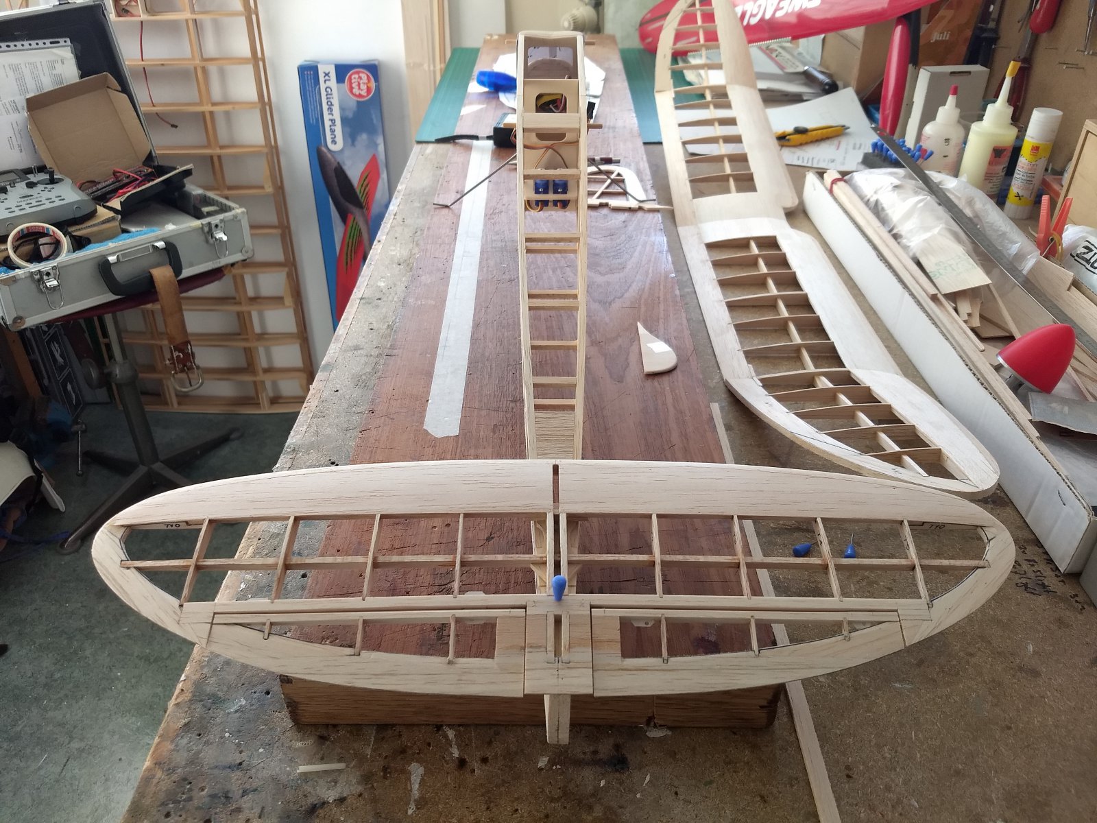

Vleugel is ruwbouw klaar. Rest nog netjes schuren. Nu eerst verder met de romp.

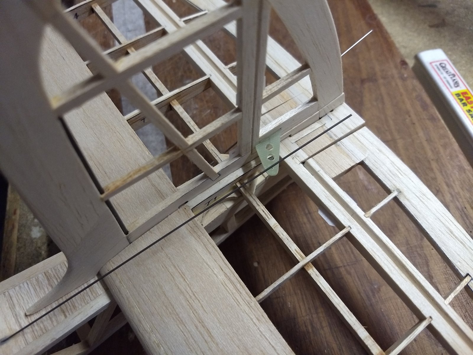

De ruwbouw is gereed en alles is netjes geschuurd. Nu wat kleine dingetjes doen, besturing, stangen en motor definitief plaatsen. Begint er al op te lijken.

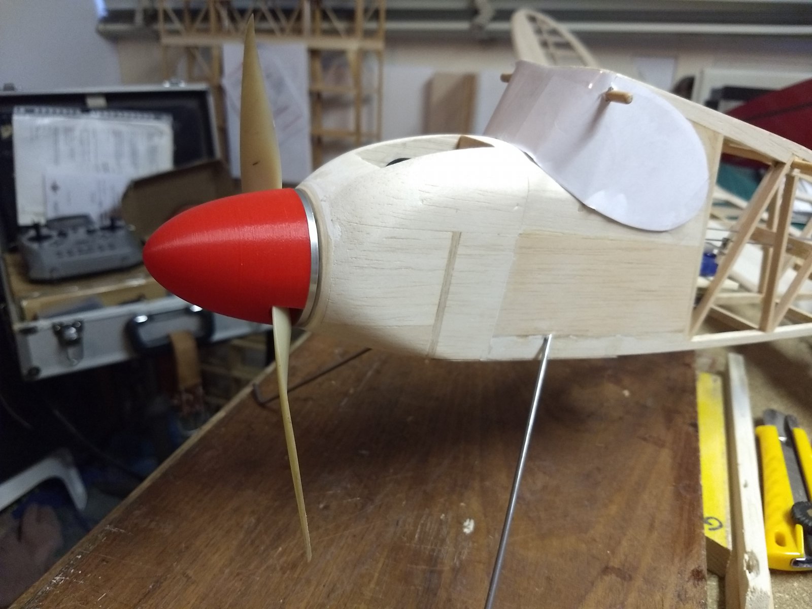

In de spinner moesten nog de uitsparingen voor de prop komen. Met een mesje deze erin gesneden. Hierna de spinner met prop in zijn geheel gebalanceerd

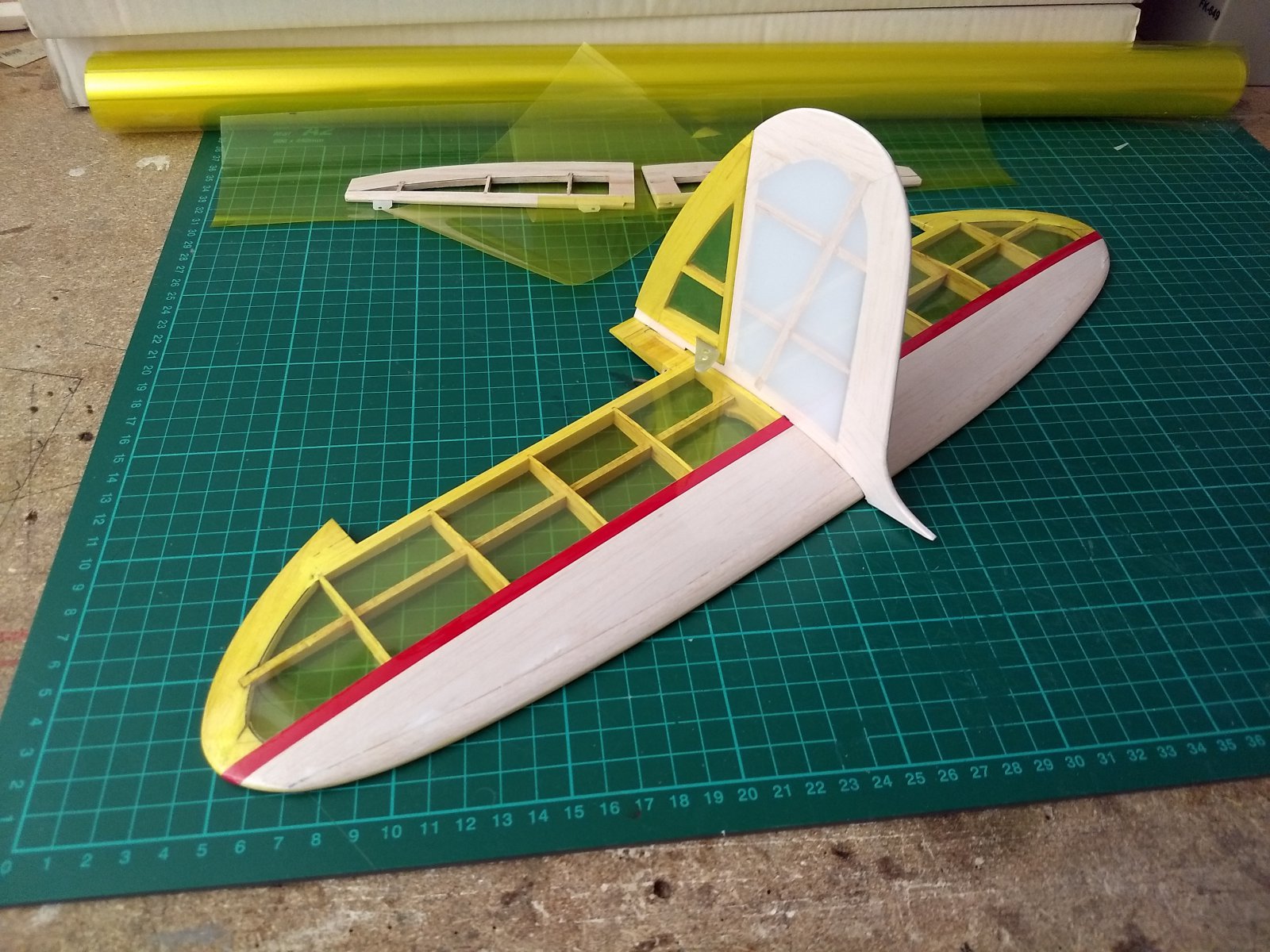

Alles was ruwbouw klaar en geschuurd, bespannen dus!
Ik heb lang nagedacht waarmee te bespannen. Vlies of toch maar folie.

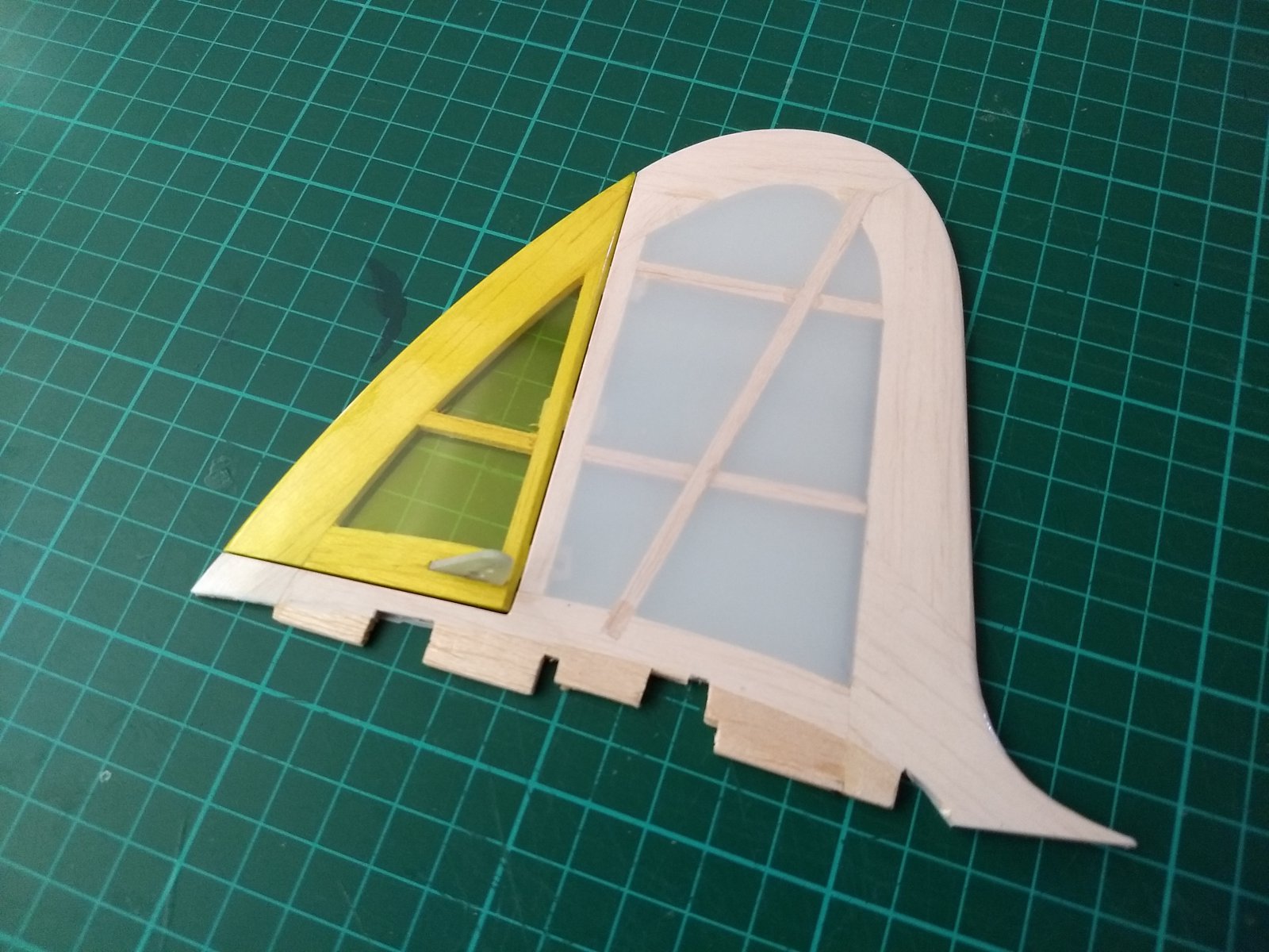

In verband met de naderende DOW op 7 september gekozen voor folie. Simpel, bespannen met folie gaat een stuk sneller, is de Bandit zeker klaar.

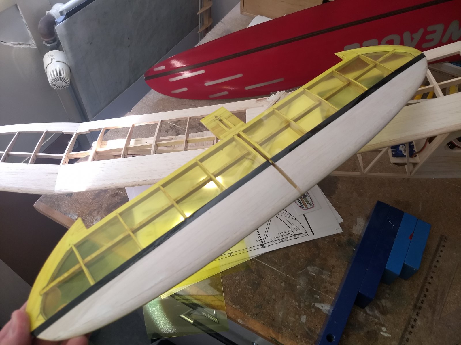

De voorraad folie ingedoken. De keus is gevallen op transparant geel, wit en blauw met hier en daar een rode bies.

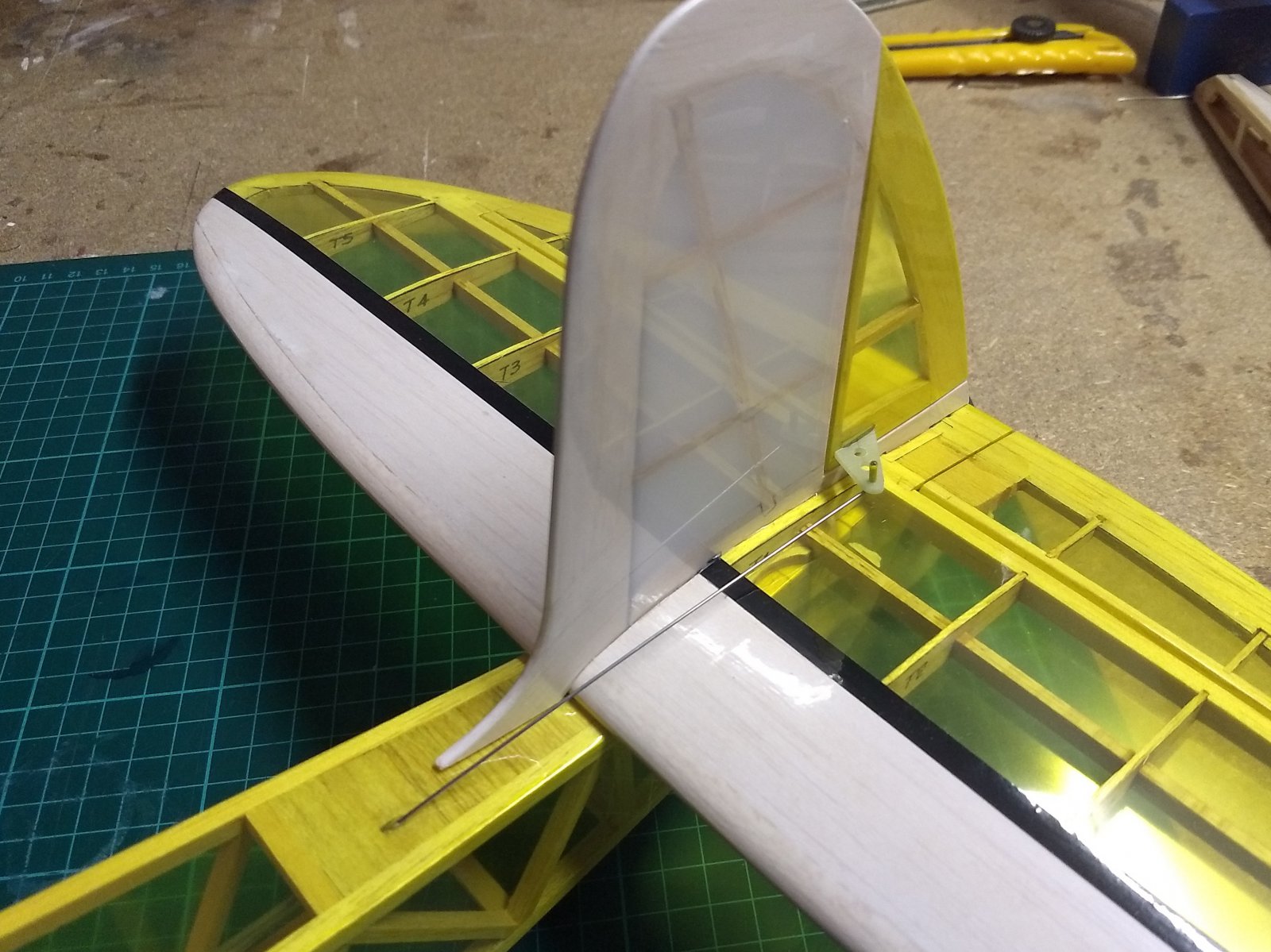

Stabilo en kielvlak schieten al lekker op.

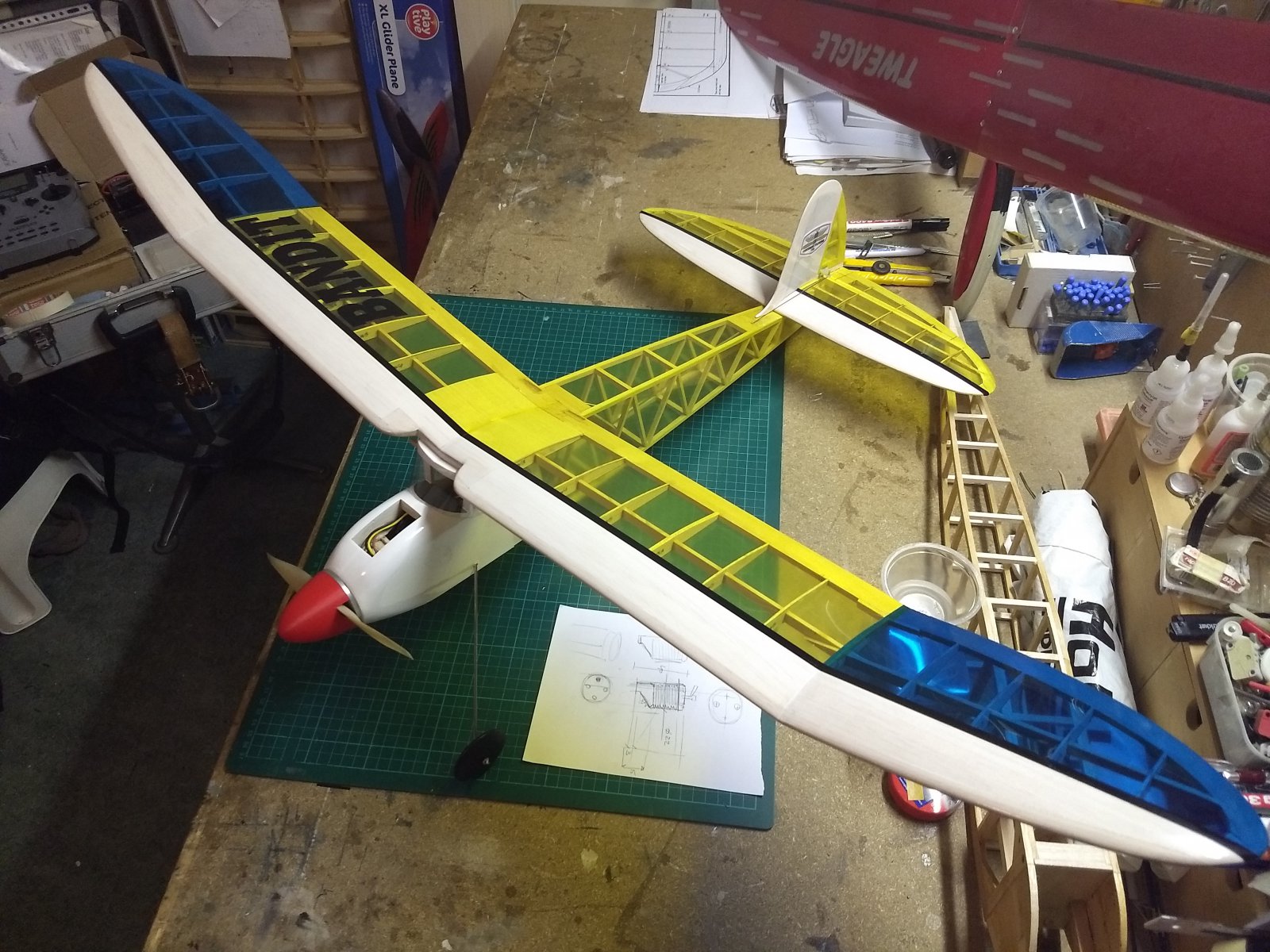

De Shell kleuren zijn niet langer. Rood is zwart geworden.

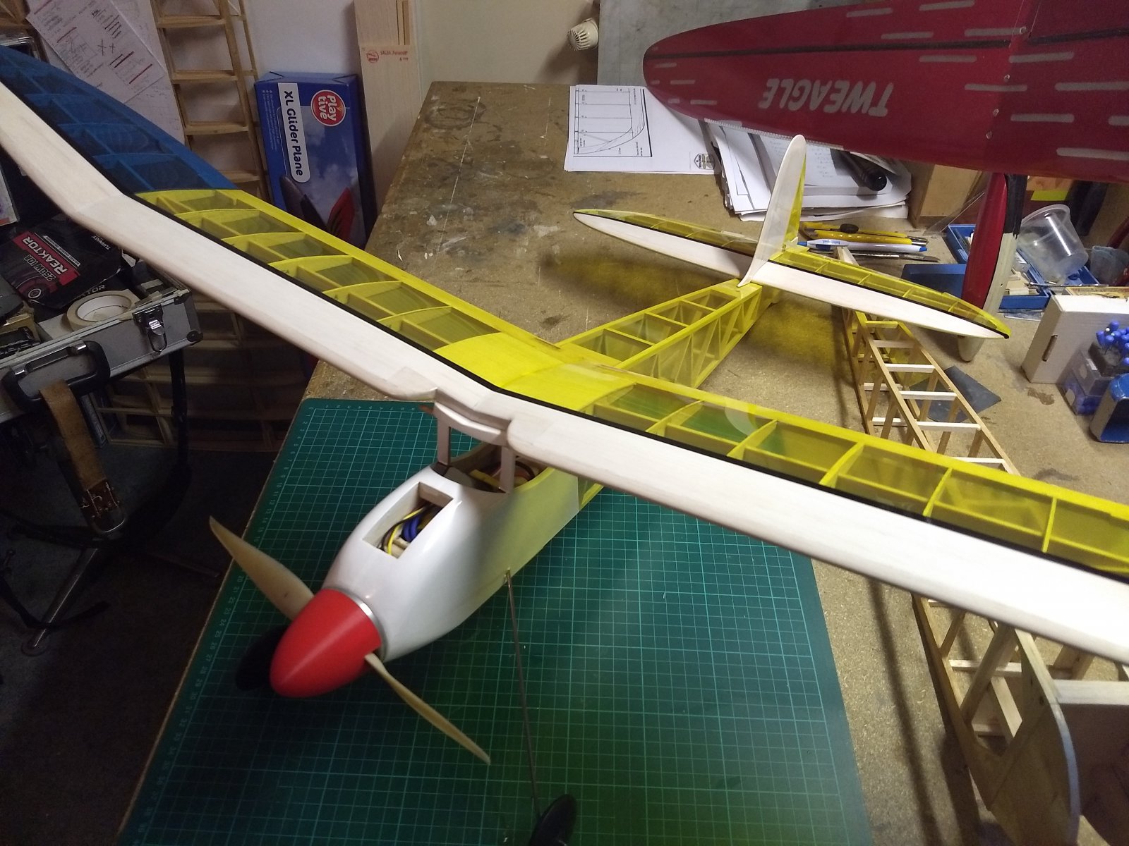

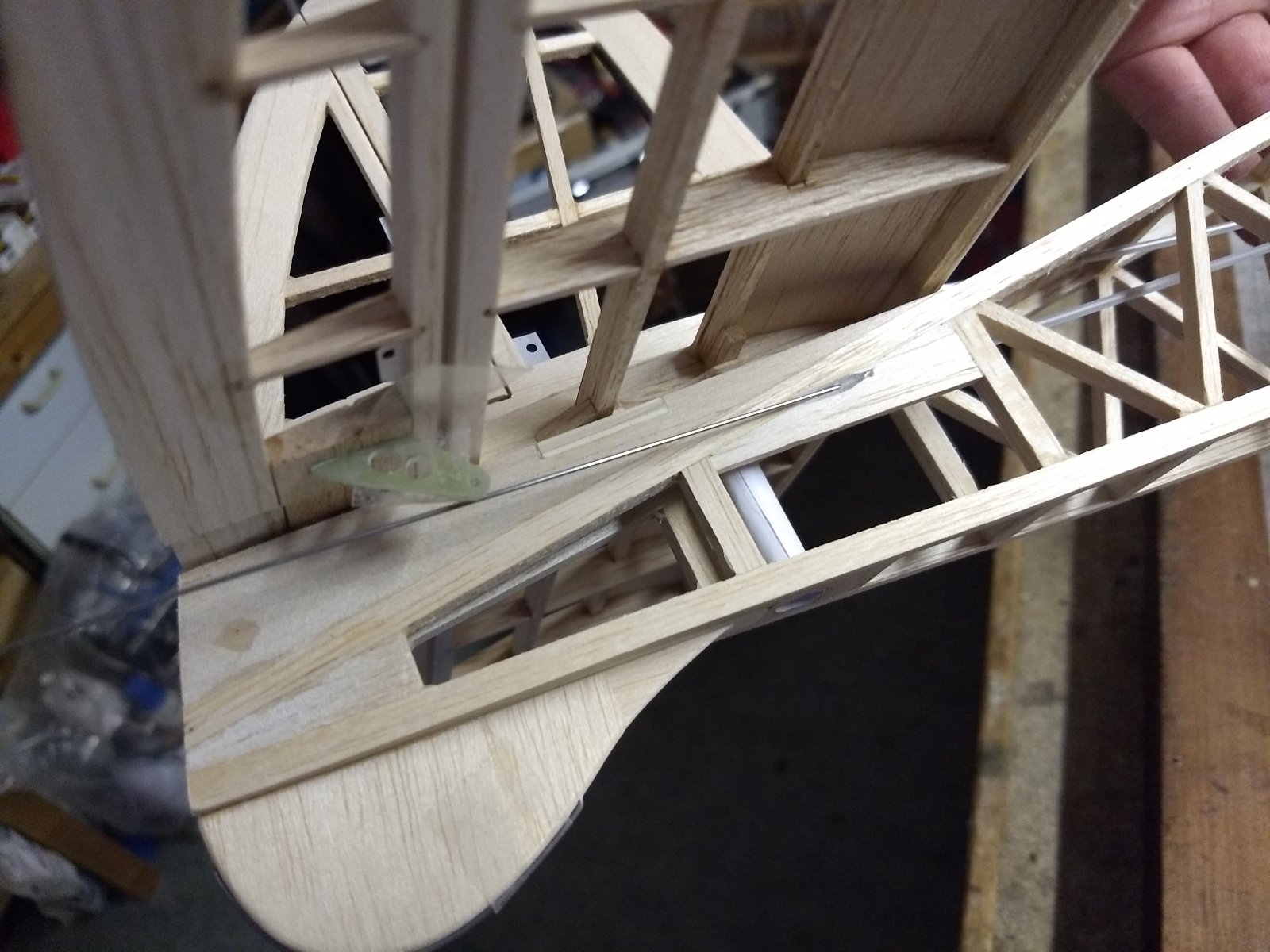

Vleugel en romp ook op een haar na klaar. Rest nog de wielen, roeren, aansturing, RC enz.

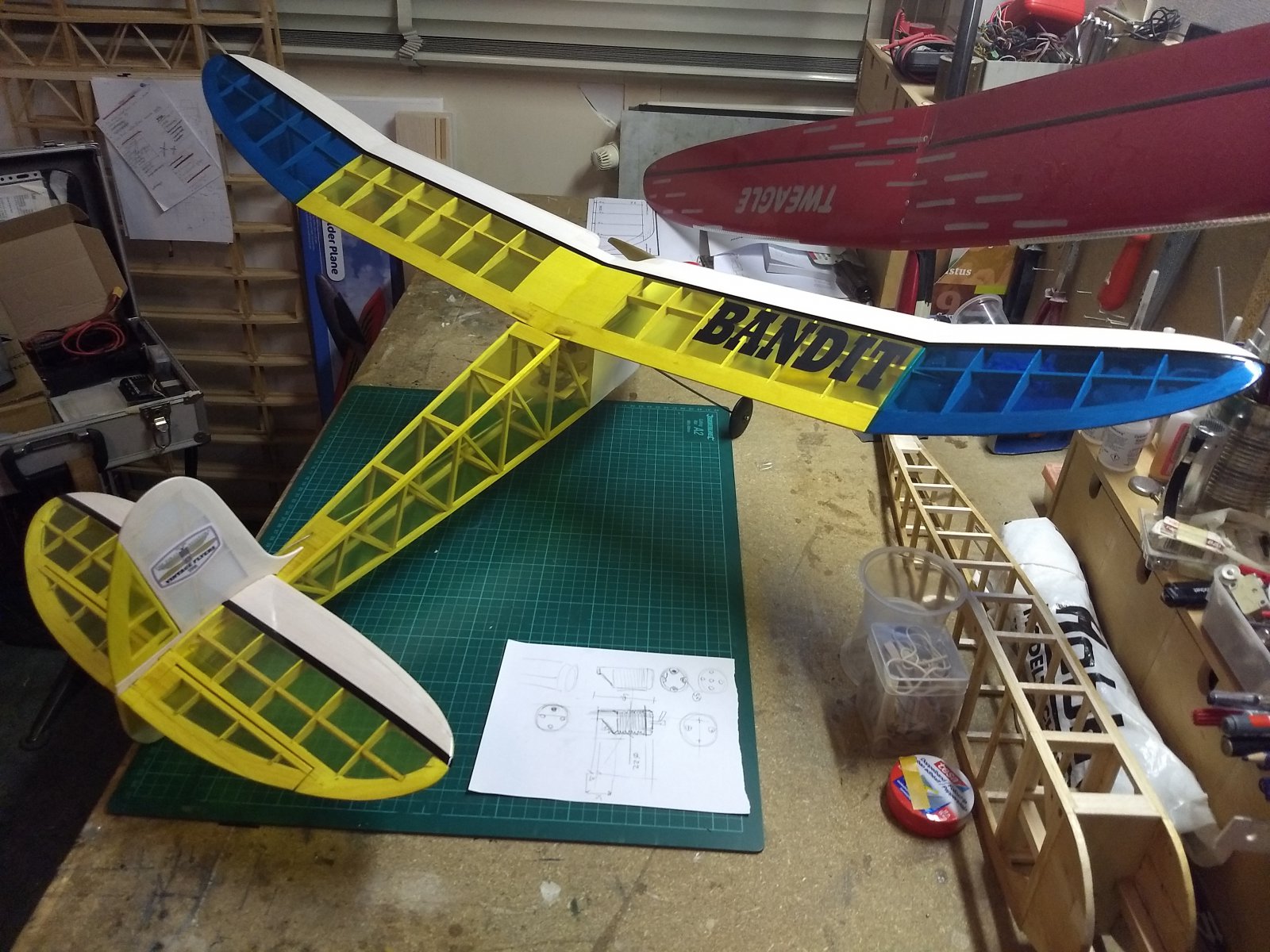

Zo, al nagenietende van gisteren (DOW) het to-do lijstje van de Bandit wat kleiner gemaakt.

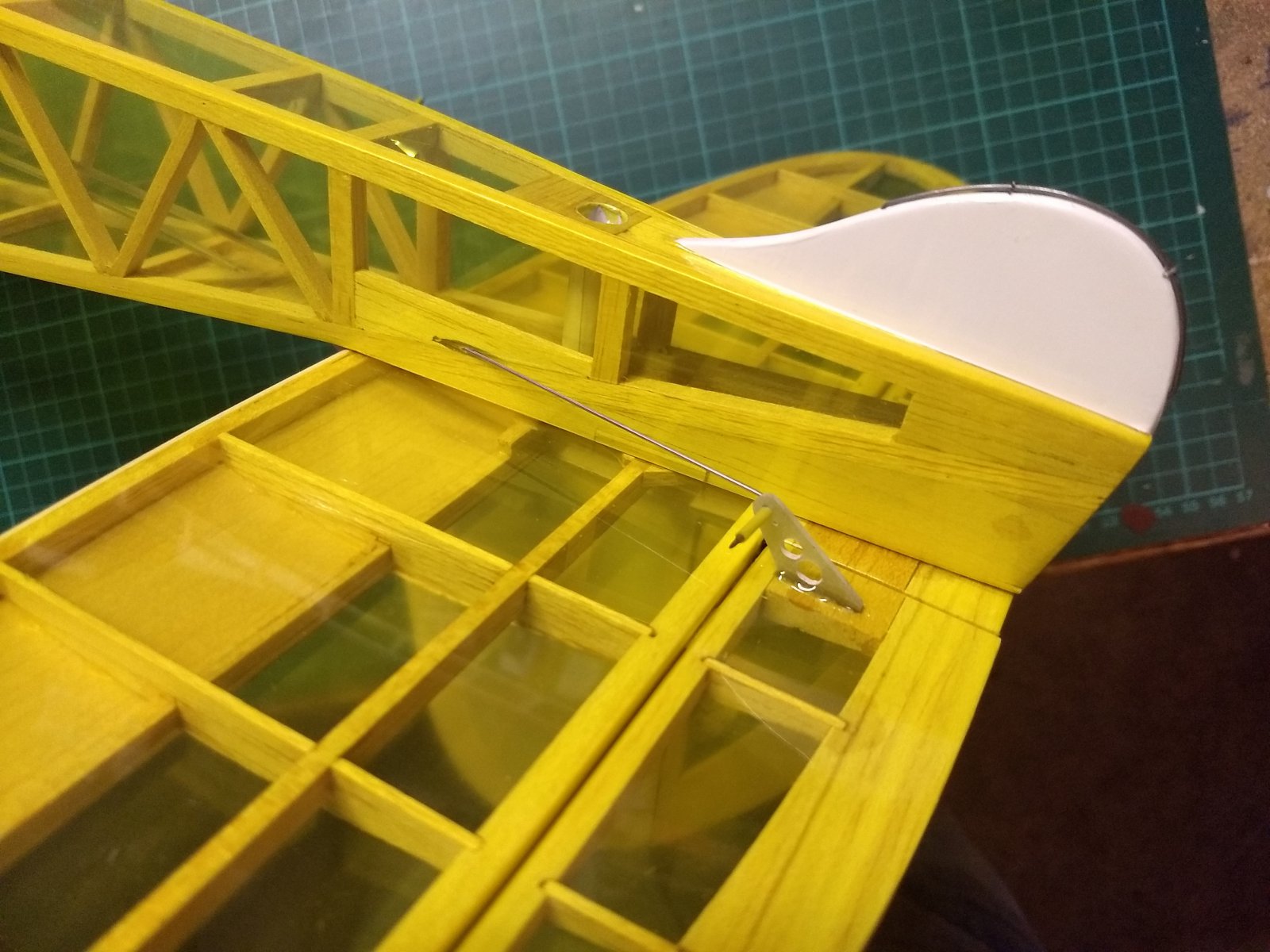

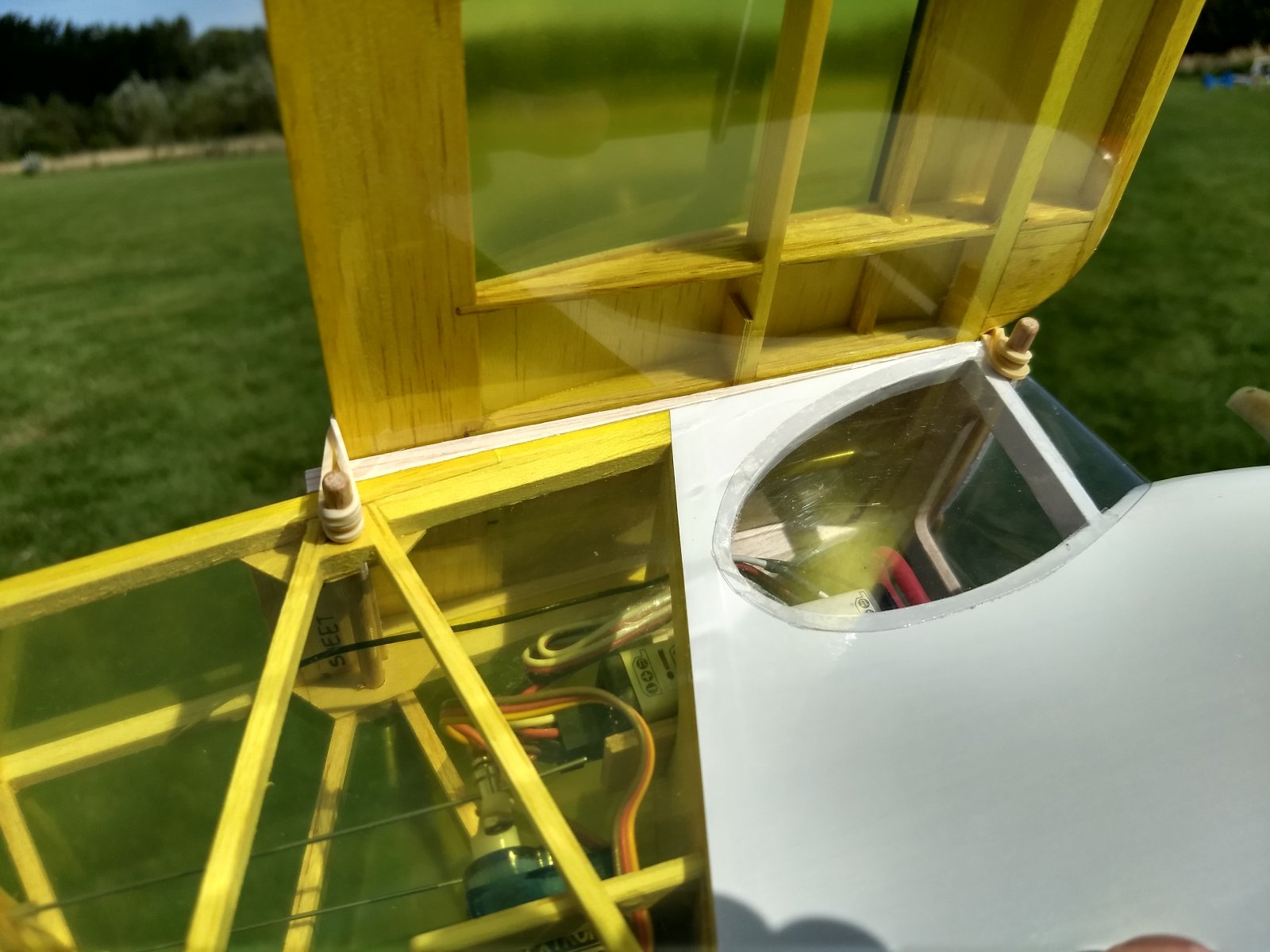

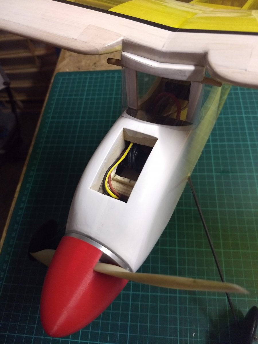

Wielen zitten erop, kielvlak, stuurstangen en de scharnieren van de roeren ook.

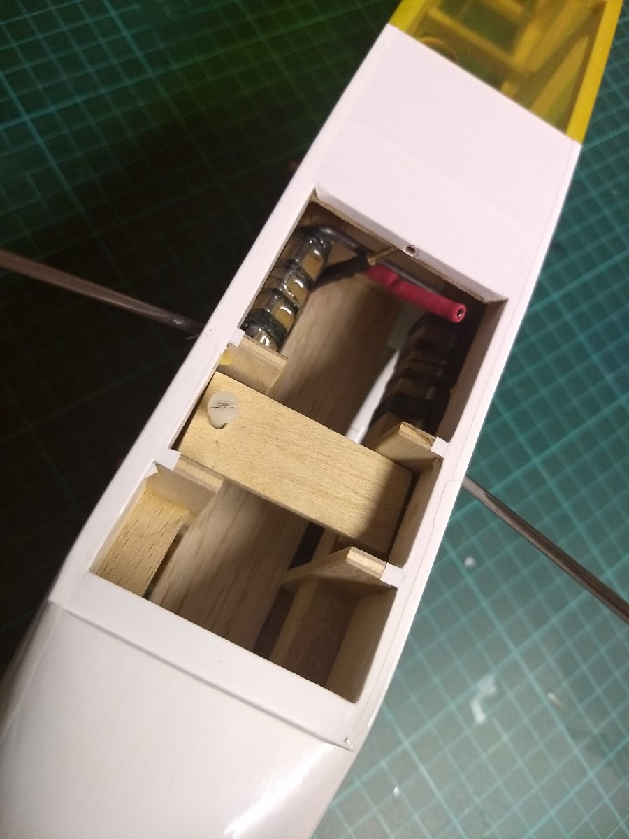

Oh ja, ook een klemmetje voor het vast zetten van de accu gemaakt.
Weer wat aan de Bandit kunnen doen.

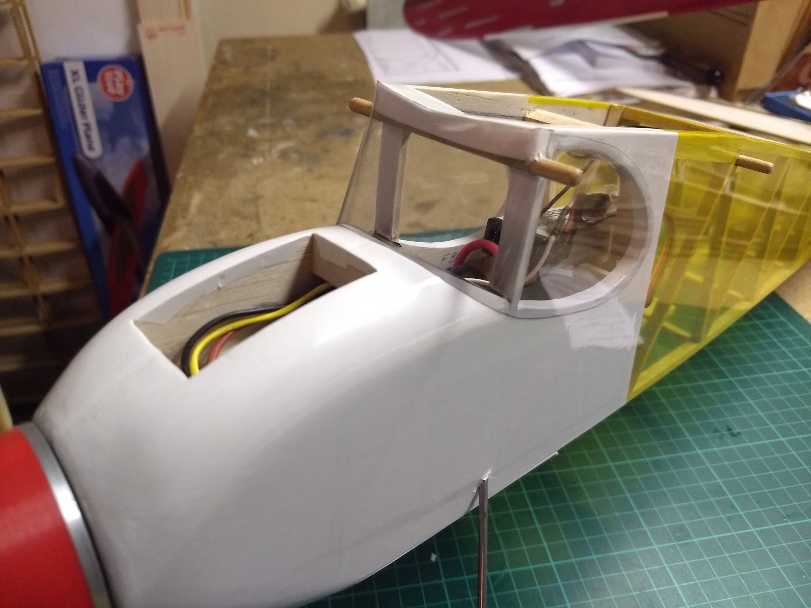

Cockpit raampje met smal dubbelzijdig plakband vastgezet.
Ook de RC componenten en andere kleine zaken zijn klaar.

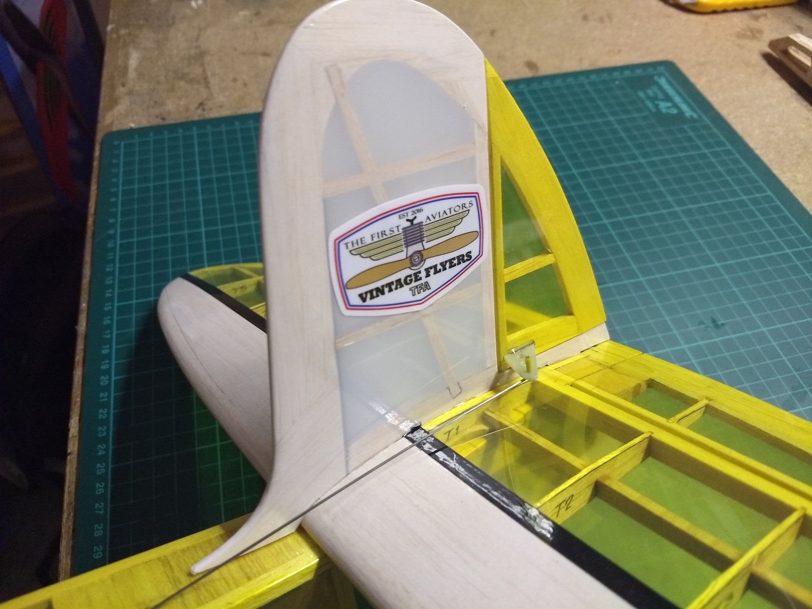

Stickers erop.
Alleen deze plek is nog wat leegjes. Wordt aan gewerkt.

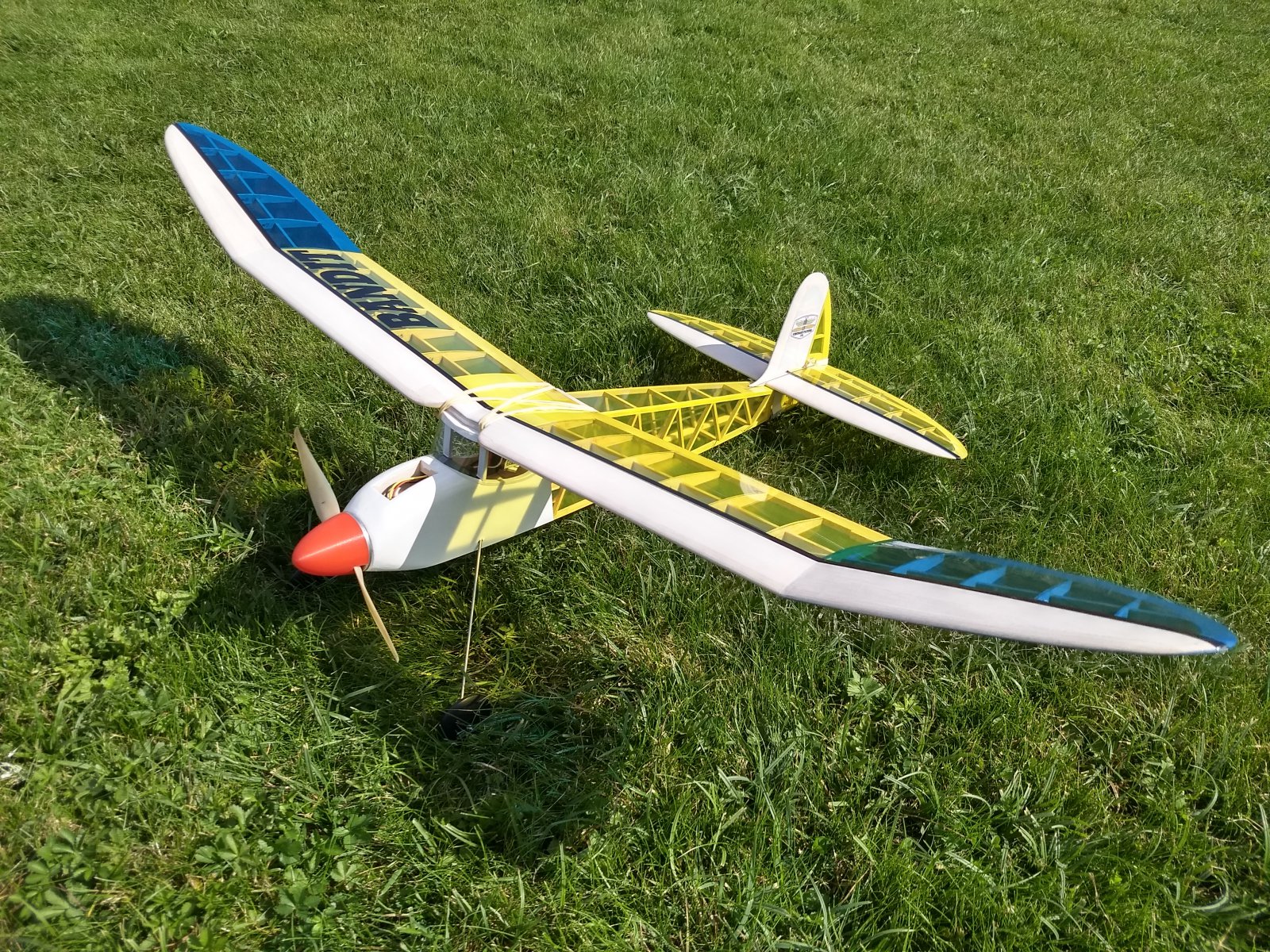

Zo de Bandit is klaar en heeft zijn eerste vluchtjes gemaakt. De eerste pogingen zijn gedaan zoals het model uit de doos of tekening komt. Om het zwaartepunt op de aangegeven positie te krijgen was 40 gram lood in de neus nodig. Eigenlijk iets te weinig maar kreeg er niet meer netjes in.
Bij de eerste vlucht vloog de Bandit kaarsrecht weg. Met wat meer motor klom het allemaal lekker snel. Hoewel het geen zwever is zakte het model zonder motor wel heel erg snel. Vlieggedrag was uiterst stabiel. Overtrekken bestaat niet, model zakt gewoon nog sneller. Sturen ging best redelijk. Alleen het hoogteroer deed niet veel.
Om de Bandit toch wat meer de VRA kant op te krijgen het CoG een stuk naar achteren gelegd. Overgang van motor naar zweef werd beter maar nog niet best. Dan maar wat grover geschut. Onder de vleugel 4mm balsa gelegd om de instelhoek te verkleinen en nog wat meer lood in de staart. Met de balsa onderleggers en +25 gram in de staart (CoG op ongeveer 60% van de voorlijst) vloog de Bandit een heel stuk beter. Na wat verder testwerk een goede compromis gevonden.
Thuis een balsa onderleg wig gemaakt. Ook kon de 40 gram lood uit de neus en de 25 gram van de staart.
Nu is de Bandit geen RC model en dat moet je er ook niet van proberen te maken. Wel vliegt het modelletje nu heel redelijk. Klimt lekker op de motor, stuurt voldoende en zweeft voor een motor model niet slecht.

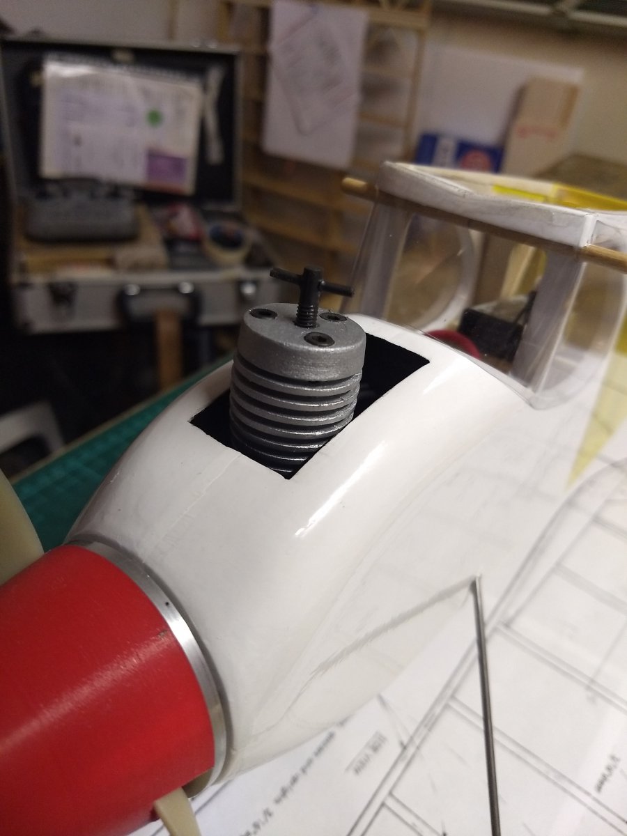

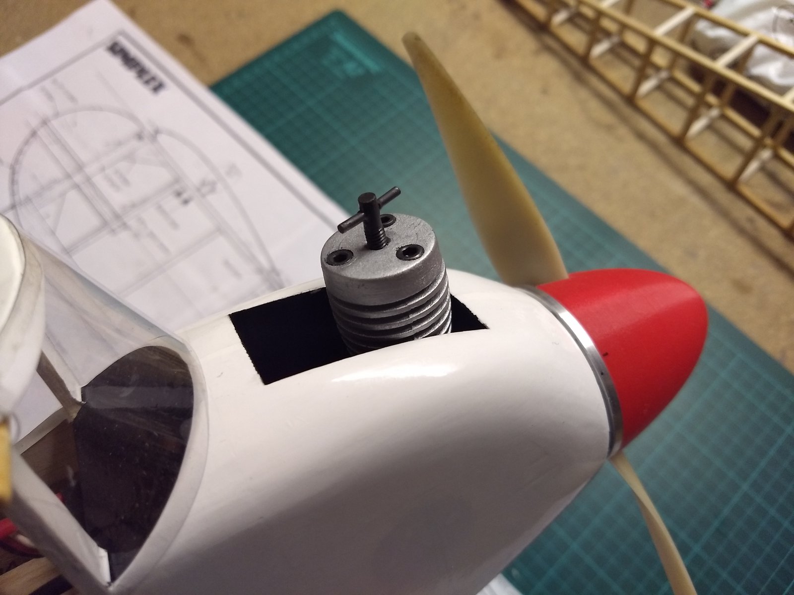

Nu nog het replica dieseltje om het helemaal af te maken.
Moet nog een 3d modelletje tekenen.
