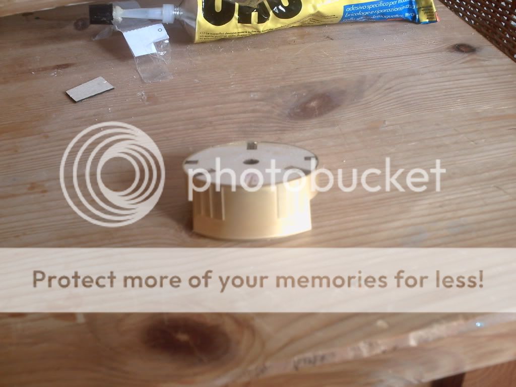

hier wat foto`s voor zover ik nu ben
ik moet alles nog wat bijschuren en dan is de romp bijna af.
volgens mij moet hij binnenkort geheel geplamuurd worden
