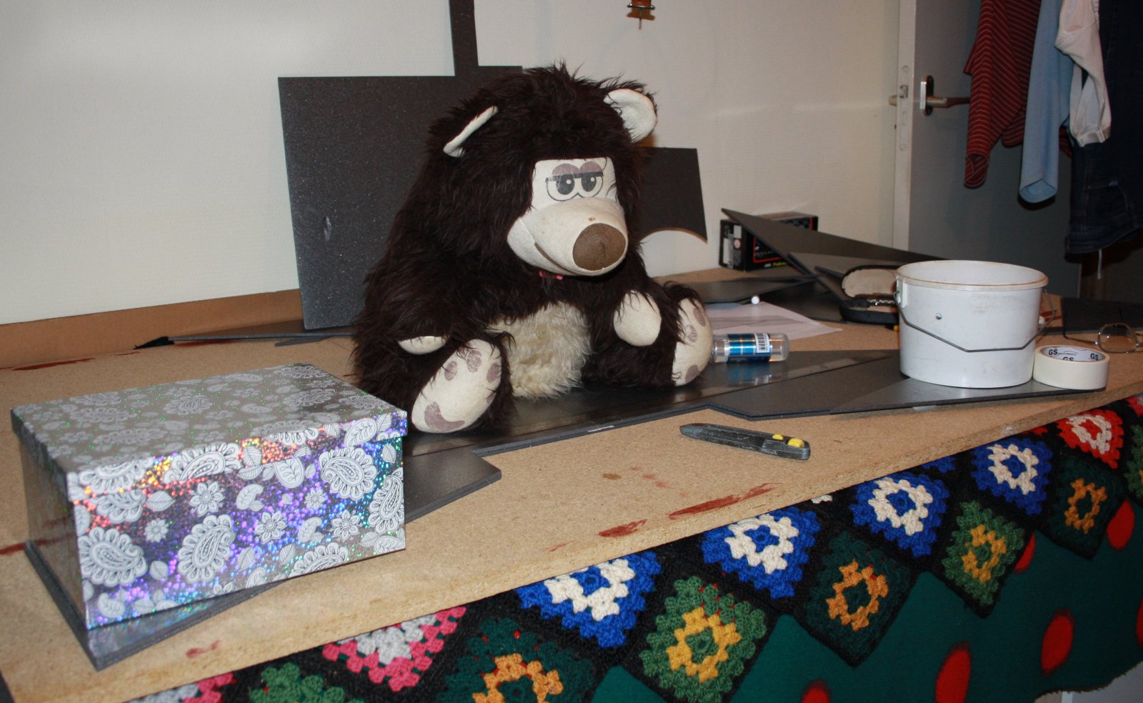

Geïnspireerd door de prachtige filmpjes die gemaakt zijn door de mannen van FPVTrond, ben ik begonnen met een KFm49 versie 1: Met opzet de V1, want die vliegt relatief langzaam t.o.v. de zwaardere en een stuk snellere V4. Depron van 125 x 80 x 6 is lastig te vinden, dus ik bouw 'm van 5 mm schuimplaten van de Kwantum, die zijn te klein, dus ik moet stukken aan elkaar lijmen om op de gewenste afmetingen te komen. De aan elkaar gelijmde stukken liggen nu vlak te blijven onder druk van ander speelgoed: Door het gebruik van 5 mm wordt het me te link om maar één laag voor de boden te gebruiken, dus die wordt dubbel uitgevoerd: 10 mm. Het ontwerp is vrij flexibel met betrekking tot de gebruikte materialen en krijgt ook nog een jasje van lamineerfolie, of glasweefsel met watergedragen lak, dus dat zal wel los lopen. Morgen verder snijden en plakken. Groeten, Jan.
