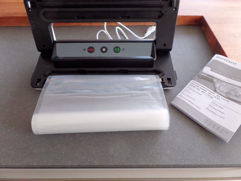

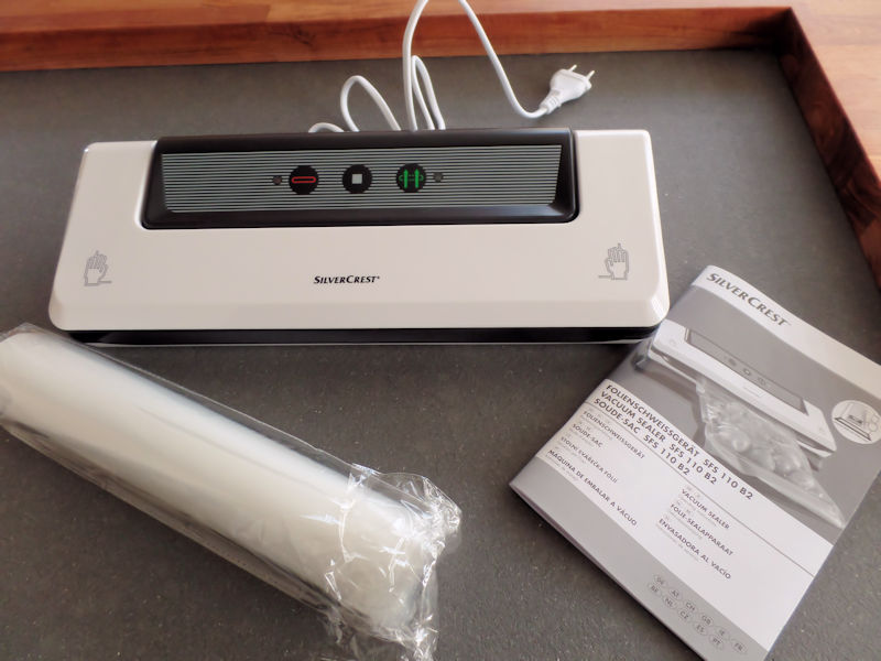

De vacumeer machine van Lidl is binnen. kosten € 28 inclusief verzendkosten. De machine komt met 3 m folie van 28 cm breed. Hierbij een paar foto's:
full
full
De machine werkt. Wil volgende week als eerste test een 3D geprint roer in de glasvezel zetten en dan vacumeren. MVG Arnold
