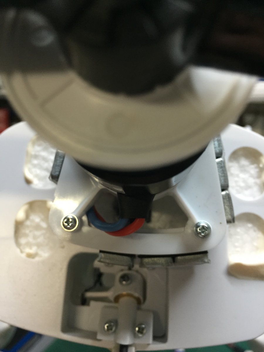

Kan er mijn iemand vertellen welke lijm of siliconen er gebruikt wordt om motoren en esc in vliegtuigen vast te lijmen

En wat betreft het toestel maar toch niet uit welke het is mijn vraagt was hoe wordt een motor vast gelijmd,dit is toch duidelijk te zien op de foto wat ik bedoel je ziet dat er resten uit komen maar ja sommige mensen zien al niet goed meer he. Maar toch bedacht voor u commentaar.
Ik zie dat de motor in een motorsteun (houder mag je ook zeggen) vast zit. Die zit niet gelijmd maar geklemd, daar ben ik behoorlijk zeker van.
Het is zo te zien een schuimmodel en de motorsteun zit op de neus van dat model gelijmd. Daar is dus wel lijm gebruikt! Maar welke lijm?
Tsja dat is voor mij ook een vraag. Het moet een lijm soort zijn die goed hecht op het plastic van de motorsteun en op het schuim van het vliegtuig. Vooral dat laatste kan een flink probleem zijn want dat schuim is vaak op polyethyleen basis en daar hecht lijm zeer slecht op. Wanneer je iets op dat schuim lijmt lijkt het prima te lukken maar als de lijm eenmaal goed is uitgehard laat het zo weer los. De motorsteun lijkt prima vast te zitten maar als je gas geeft wordt hij zo van de romp getrokken.
Hiermee weet je nog steeds niet welke lijm je moet gebruiken. Het probleem is dat dit heel moeilijk te zeggen is. Voor mij is het altijd gewoon proberen met een proefstukje. Over het algemeen heb ik redelijke tot goede resultaten met simpele contactlijmen, bijvoorbeeld de alleslijm van de ac-tion. Er zijn zeker betere lijmen maar in sommige zitten oplosmiddelen die het plastic aantasten en dat wil je ook niet.
Het enige advies wat ik je kan geven is, proberen met een proefstukje en verschillende soorten lijm.

Ah. nu snap ik het plaatje, je wil dus dat plastic deel op het piepschuim lijmen. Gebruik Bison konstruktielijm, ook wel bruislijm genoemd. Het komt niet meer los en je krijgt het ook nooit meer los.

Bedankt,Rhelie voor je antwoord maar zou het kunnen met het merk treebond
Treebond 1530 zou de juiste merk zijn ,ik weet niet of je het kent .Ikzelf heb er nooit mee gewerkt omdat ik niet weet waar je het kunt kopen. Gr. V.

Ik ken het merk treebond ook niet, konstruktielijm kun je gewoon bij de bouwmarkt kopen.
