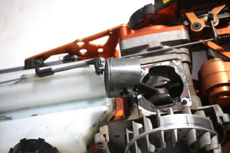

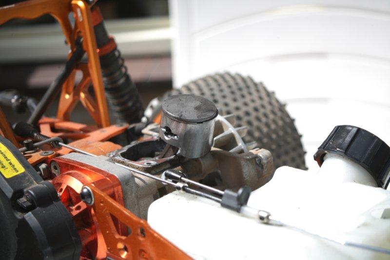

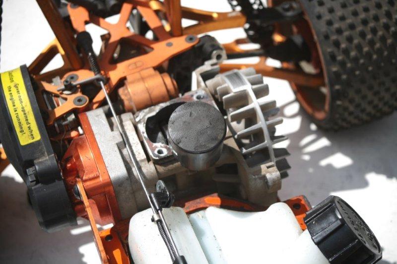

Ik heb het hele ding open liggen, dat wil zeggen de cylinder. Ik ben geen dihard op dit terrein dus excusee voor de amateuristische aanpak. Mijn eerste indruk is als volgt:
-de zuigerveer is nog intact zoveer ik heb kunnen zien.
-onderin inderdaad fuinstof/smurrie. Had natuurlijk het luchtfilter moeten inolieen. Niet gedaan. Hebben ze me ook niet verteld.
De kop van de cilinder voelt nogal grof aan. Ik zal er wel een paar kiekjes van maken. Ik zal aan de deuler vragen of hij meer weet van hoe die motor heet. Ik neem aan dat hij dezelfde onderdelen kan leveren als erin hebben gezeten.
Bedankt in ieder geval voor jullie adviezen. Gaat morrege wat kiekjes maken van de King.

Ik heb wat foto's toegevoegd van de schade aan de cilinder. Weet niet of ze duidelijk zijn. Denk toch dat je het met je eigen ogen moet zien.
Mijn eerste stap is naar de dealer gaan en overleggen what to do. In ieder geval zal de hele boel grondig schoongemaakt moeten worden en voor de toekomst een beter luchtfilter/ de boel goed inolien en stof en zand vermijden. Mocht je nog suggesties hebben voor een foto dan zal ik hem graag voor je maken.
