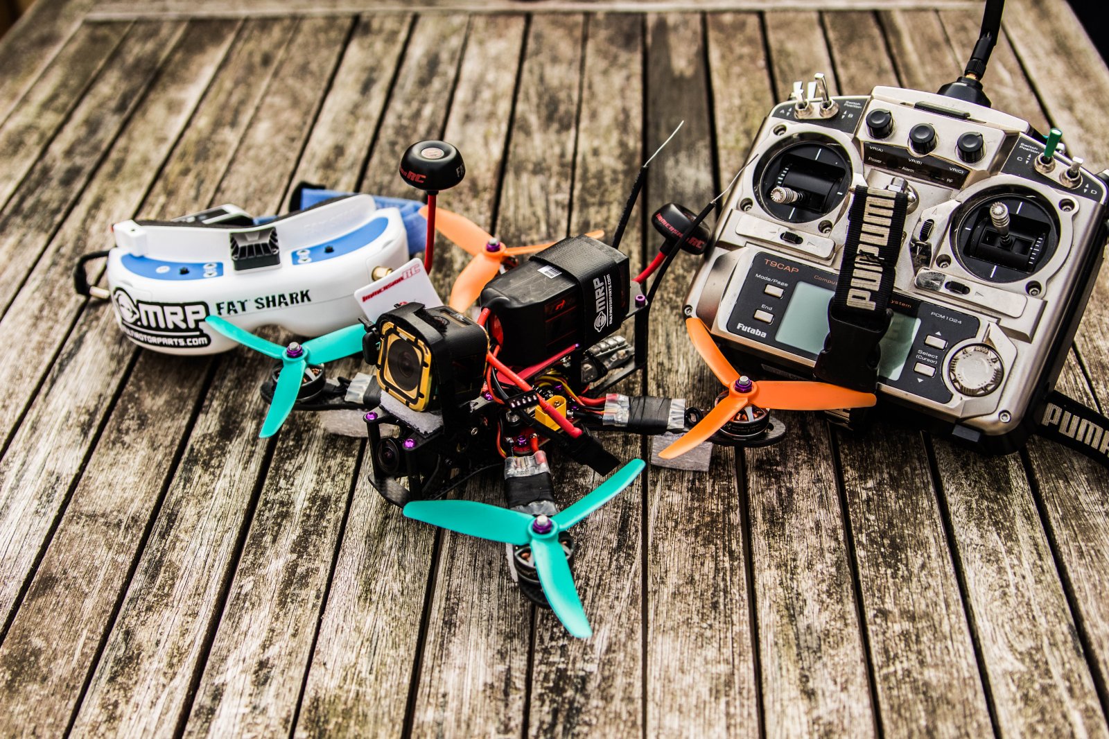

Goedendag,
Laatst mijn flip260 geupgraded naar kiss escs 24A race edition, nieuwe lumenier 2350KV motoren erop en gaan met die banaan.
Dat dacht ik tenminste. Er sneuvelde een esc tijdens monteren, dus nieuwe aangeschaft en die er op gemonteerd. Ze zijn allemaal V1.02 alleen linksvoor, die dus vervangen is is een V1.03.
Nu vermoed ik dat hier al het probleem zit, maargoed.
Alles ingesteld en het werkt, quad vliegt. Maar, bij punchouts hapert de linker voor motor. De V1.03 esc dus.
