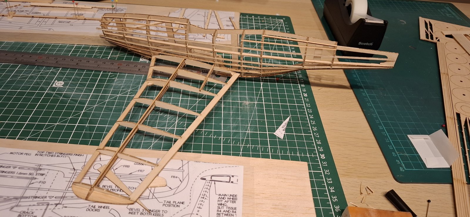

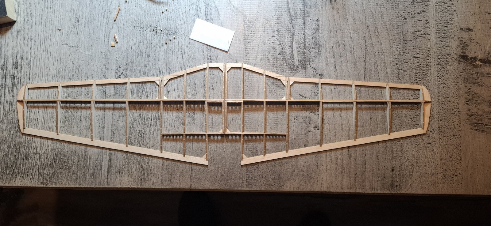

Begin gemaakt dit keer met de vleugels.
Passing is erg goed.
De linker was al klaar voor ik er erg in had.

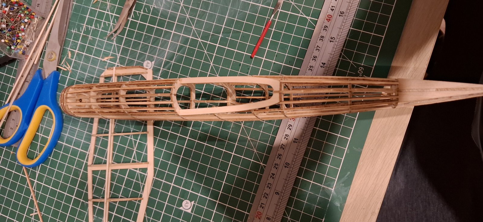

Hopelijk is t goed te zien. Maar het neusblok staat er zodanig voor dat er best wat domping ontstaat. Dat zal dit model nodig hebben. Hierdoor komt met het hoge ophangpunt de motor mooi in lijn. Onder canopy moet ik ook nog wat stukken hout wegsnijden om plek te maken...

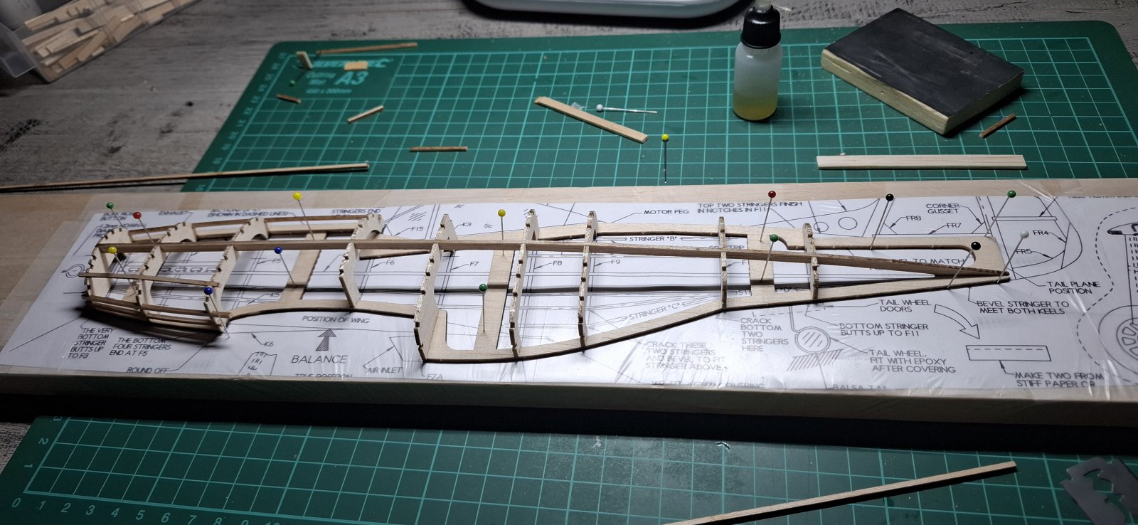

Belangrijk onderdeel van t bouwen is al het voorbereiding werk.
Het lakker met talkpoeder om de boel te sealen bijvoorbeeld. Een ander belangrijk onderdeel is het voorkrimpen van tissue. Voor beide kit modellen ga ik Esaki tissue gebruiken.

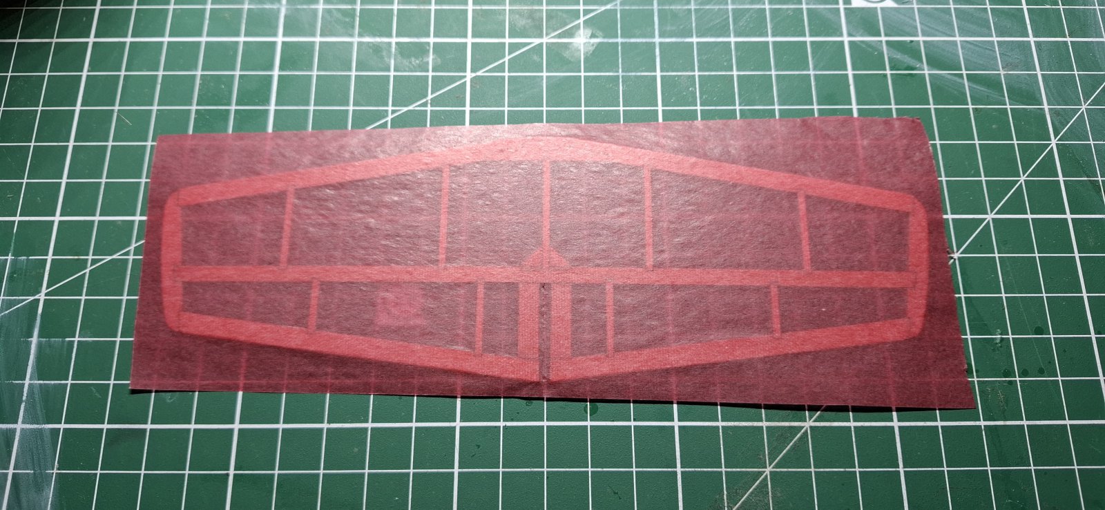

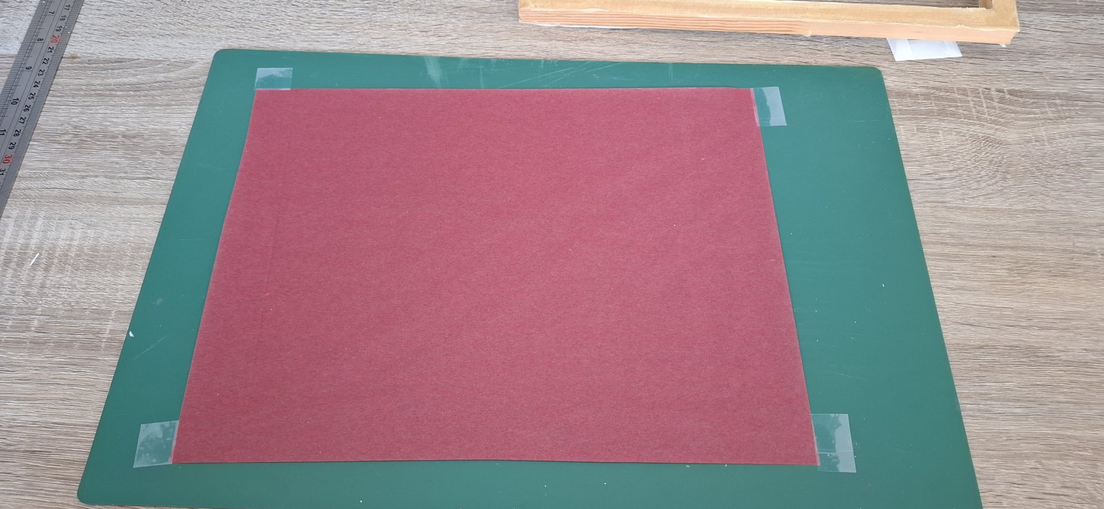

Allereerst snijd ik een vel uit ter grote van mijn frame dat ik gebruik voor het spannen.

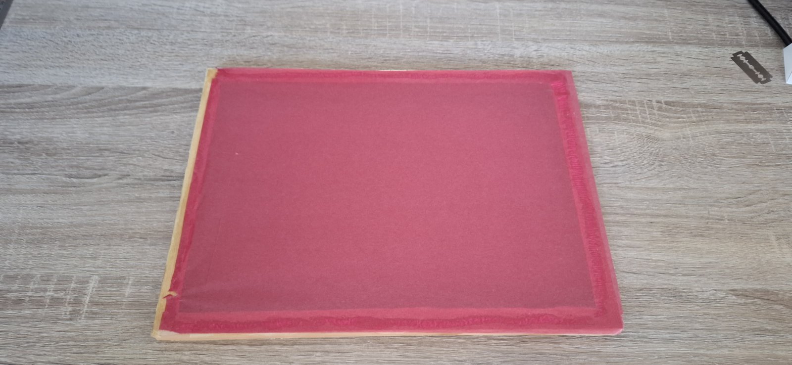

Hier lijm ik met houtlijm een frame bovenop en druk het tissue goed aan. Dit laat je zeker een uur drogen.

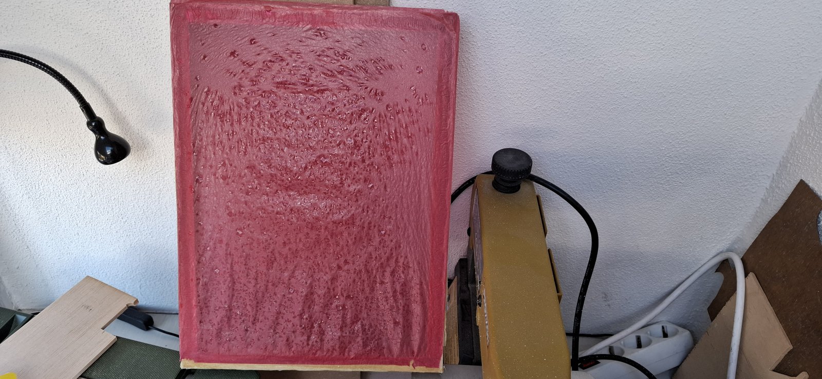

Op het frame zit het tissue al redelijk strak maar nu wordt het tissue met een plantenspuit nat gemaakt. Het tissue wordt erg slap en rimpelig.
Dit is normaal, heb vertrouwen in het proces. Zet het frame rechtop zodat lucht rondom kan circuleren. Leg het niet plat neer, dan komt het dus niet goed. Dit laat ik nu tot vanavond drogen waarna ik het opnieuw inspuit met water.
Dit is erg handig als je bijvoorbeeld een kit hebt gekregen gevouwen ipv gerold tissue.
Nadat ik het tissue een 2e keer ingespoten heb met water laat ik dit zeker 2 dagen op t frame drogen. Daarna snijdt ik t los en laat ik het los en vlak nog 3 a 4 dagen tot rust komen.
Daarna is het de kunst er voorzichtig mee om te gaan en niet weer te kreukelen.
Langdradig proces maar wel nodig voor een mooi resultaat.

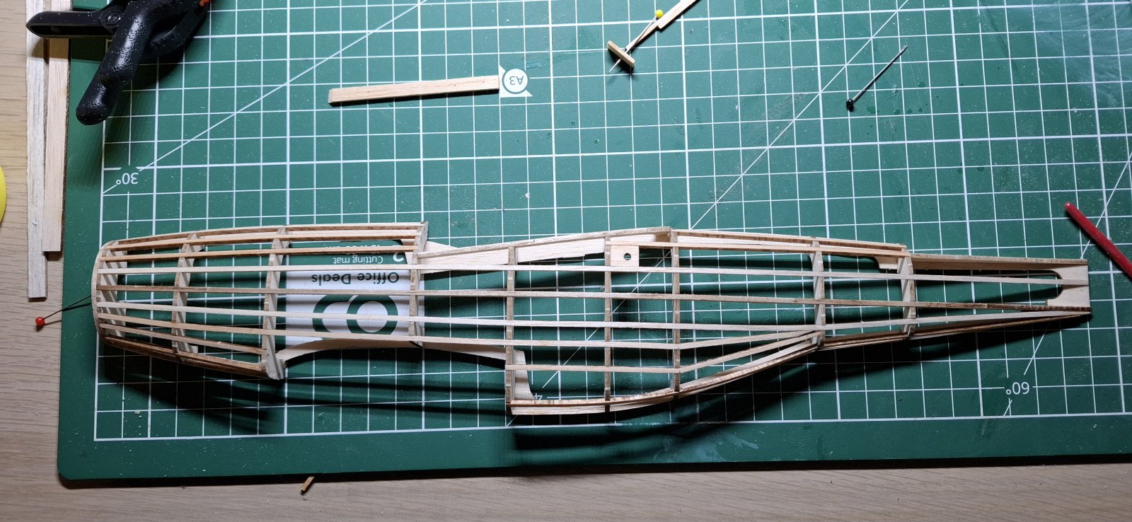

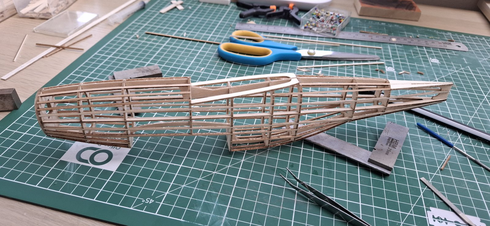

Eerst het deel wat in de cockpit nog in de weg zit weg gesneden.
Vanaf de zijkant
Neusblok ook klaar. Alleen nog in vorm schuren.

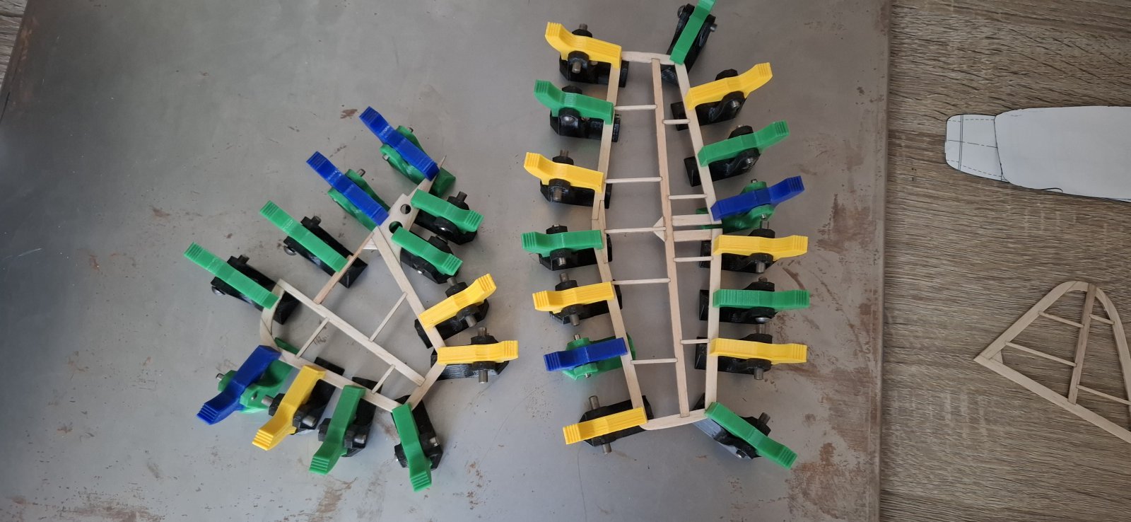

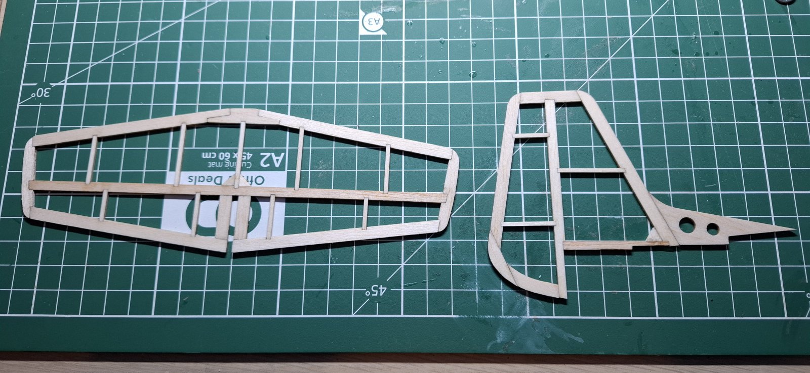

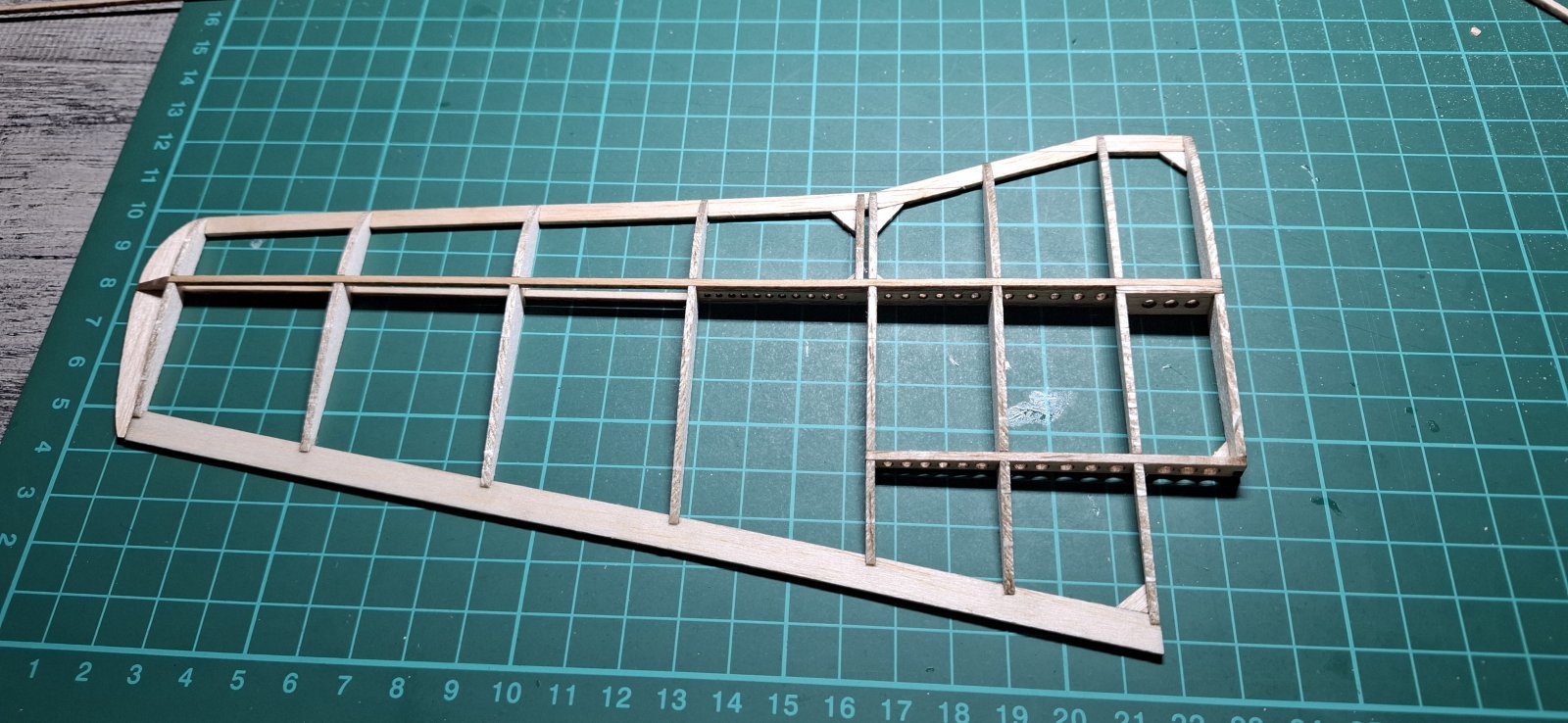

Vandaag ook het stabilo bekleed met rode Esaki.

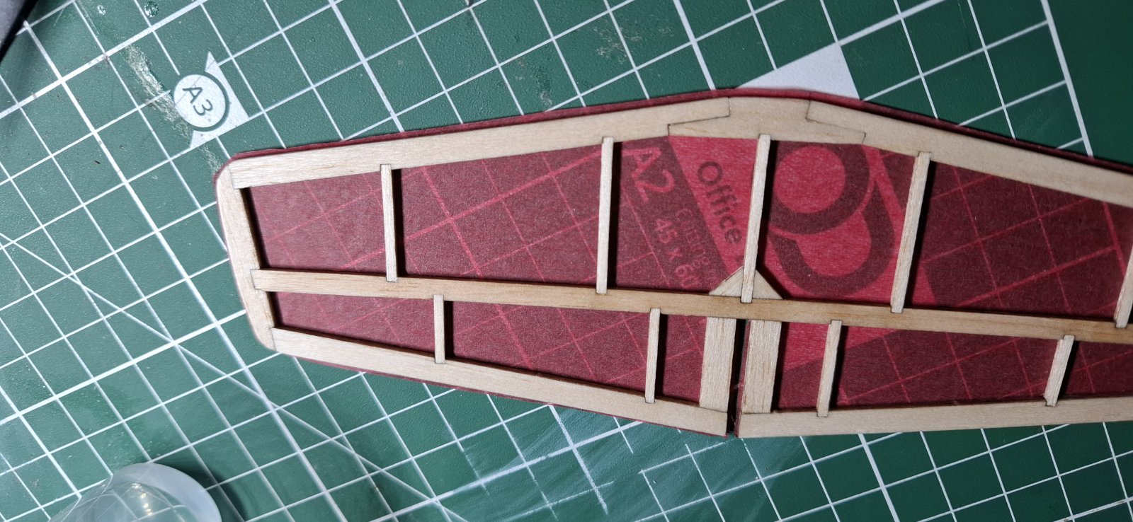

Het tissue op maat gesneden en met lijmstick vast gelijmd. Nieuwe techniek voor mij. Werkt tot nu toe prima.
Met een schaar het tissue weggeknipt en ongeveer een mm laten zitten. Omdat het frame is gelakt heb de rand omgeslagen over de voor en achterlijst met aceton om het tissue vast te zetten. Bij rondingen even het tissue elke 3 a 5 mm insijden.
Daarna het zelfde met de andere kant. Dus beide kanten omslaan om de voor en achterlijst. De 2e kant heb ik met extreem verdunde spanlak vastgezet. Extreem is in mijn geval 1:2 (spanlak:aceton)
Daarna met 96% alcohol ingesmeerd met een breed penseel en zo snel mogelijk opspannen. Nu heb ik wel een hele mooie opstelling daarvoor. Gewoon alles netjes op blokjes vastzetten werkt net zo goed.
Het belangrijkste met opspannen is dat de lucht er omheen kan circuleren. Dan droogt alles gelijkmatig en krijg je geen spanning in het onderdeel.

(Genoeg klemmetjes denk ik)

Klemmentjes zijn tot nu toe afdoende ja.

Ik heb de klemmen via een andere vlieger aangekocht die ze ontwikkeld en in hele kleine oplage heeft geprint. Ik heb werkelijk geen idee of ze nog te koop zijn en of dit op t moment voor t grotere publiek mogelijk is. De STL files heb ik dus ook niet. Als ik m binnenkort weer s spreek zal ik t s vragen...
