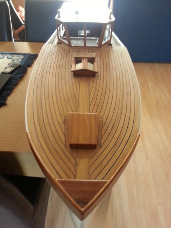

Ik heb teakhouten latten verlijmd met secondenlijm op het onderdek. Tijdens het lijmen heb ik kleine stukjes plexiglas van 0,6mm tussen de latten gehouden.
Bij elke volgende lat kon ik de stukjes verplaatsen door de snelle lijm.
Naderhand heb ik het dek voorgeschuurd. Toen met een stukje rubber het hele dek afgesmeerd met echte sikaflex. Twee dagen later het geheel afgeschuurd.
full
full
Ziet er prachtig uit :thumbsup:
Hoe dik zijn je latjes, heb je er veel moeten afschuren? om alle sicaflex van het oppervlak te verwijderen ?
De latten waren 2mm dik. afschuren ging al prima met de hand en een schuurklosje. Ik heb het teruggeschuurd naar ongeveer 1,5mm.
Ik heb gewoon het hele dek ingesmeerd met een stukje rubber en gladgestreken.
De klus viel mij reuze mee.
