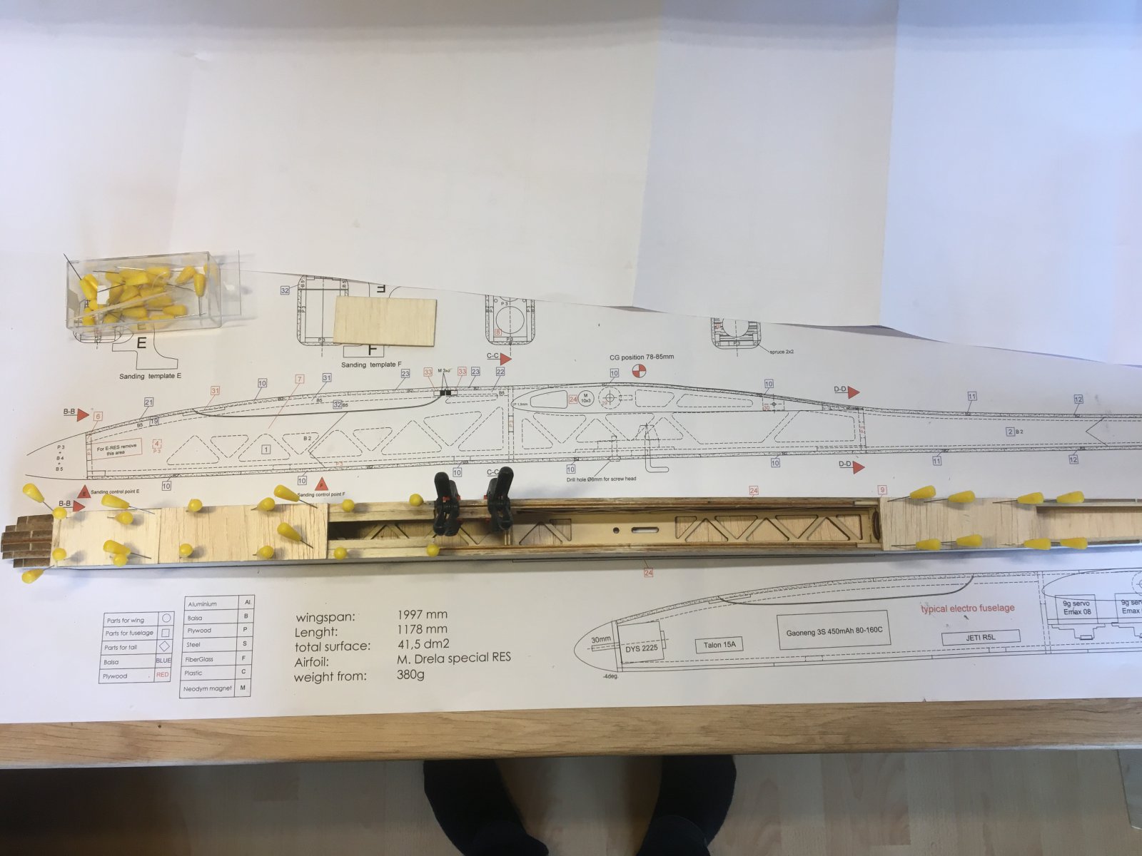

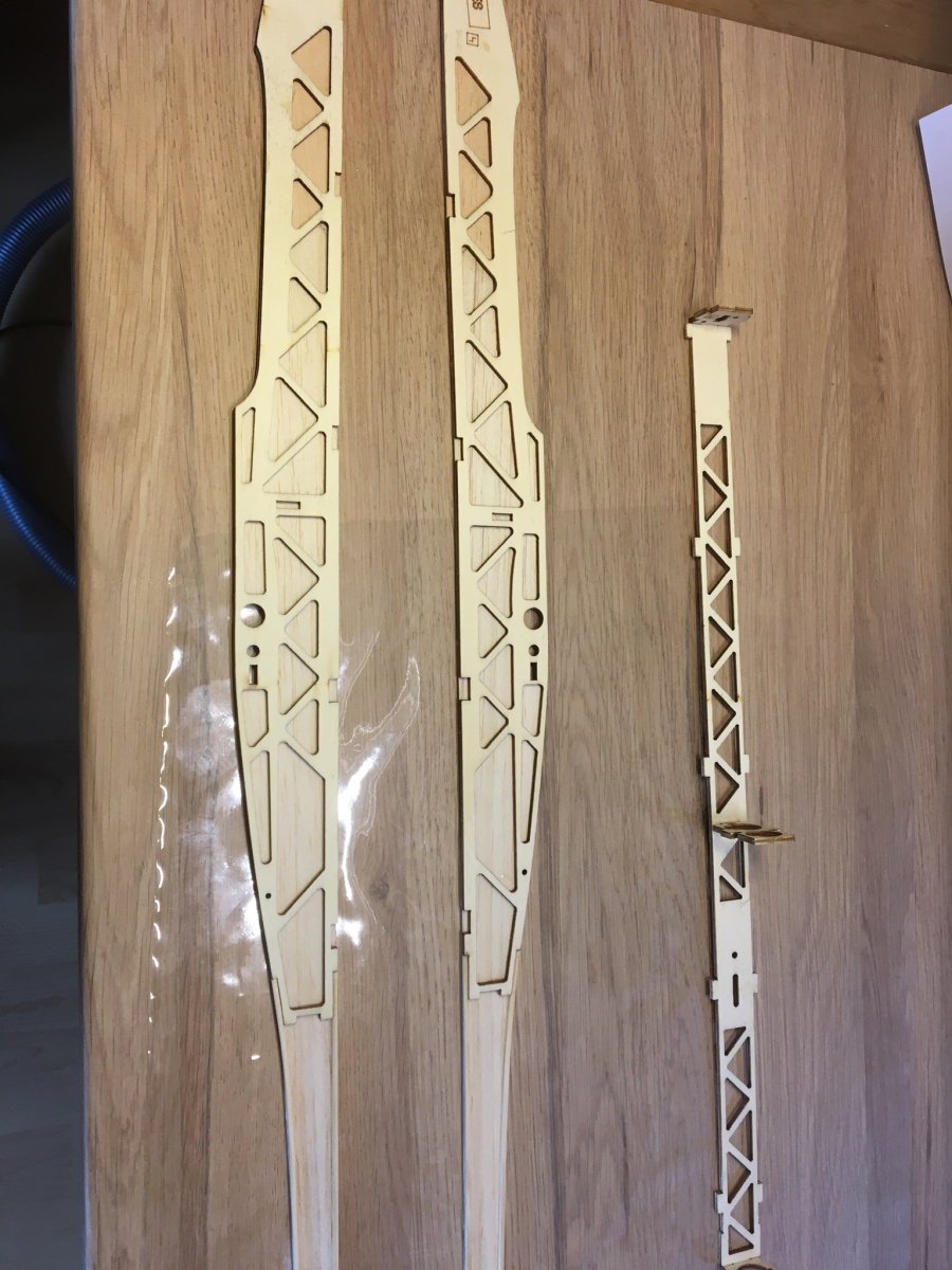

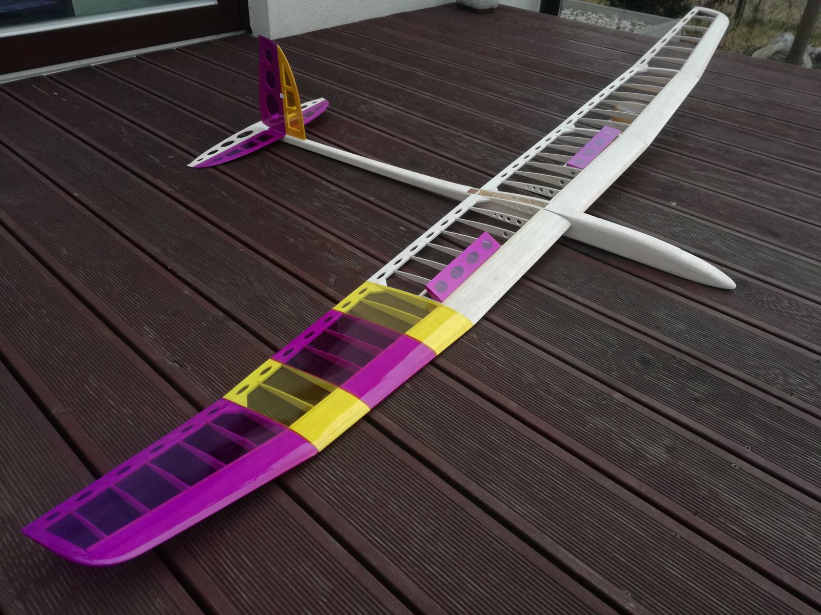

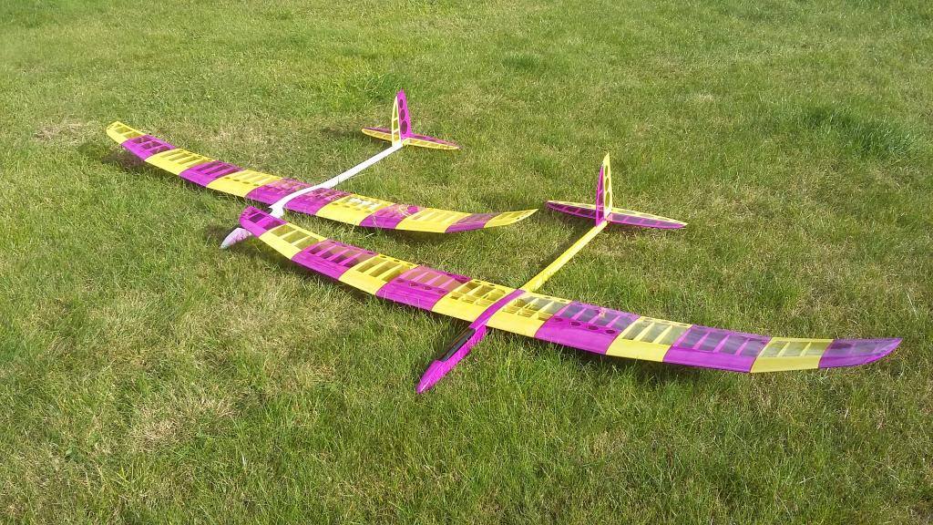

    Er zijn op dit moment een behoorlijk aantal RES modellen in omloop. Ik heb van de week contact gehad met Tomas Hlavinka uit Tsjechië , de ontwerper van de Kiwi RES. Volgende week stuurt hij er één op.
    Het is een model volledig uit hout en er wordt geen koolstof gebruikt. Wat mij erg aanstaat is dat de vleugel 2 delig is en de bovenkant van de vleugel is een D-box constructie. Mooi is ook dat een ballastset wordt meegeleverd.
    Er is een light versie leverbaar die rond vliegklaar de 400 gram gaat wegen en een standaard versie van 450 gram.
    Zal proberen er een bouwdraadje van te maken zodra de Kiwi binnen is.

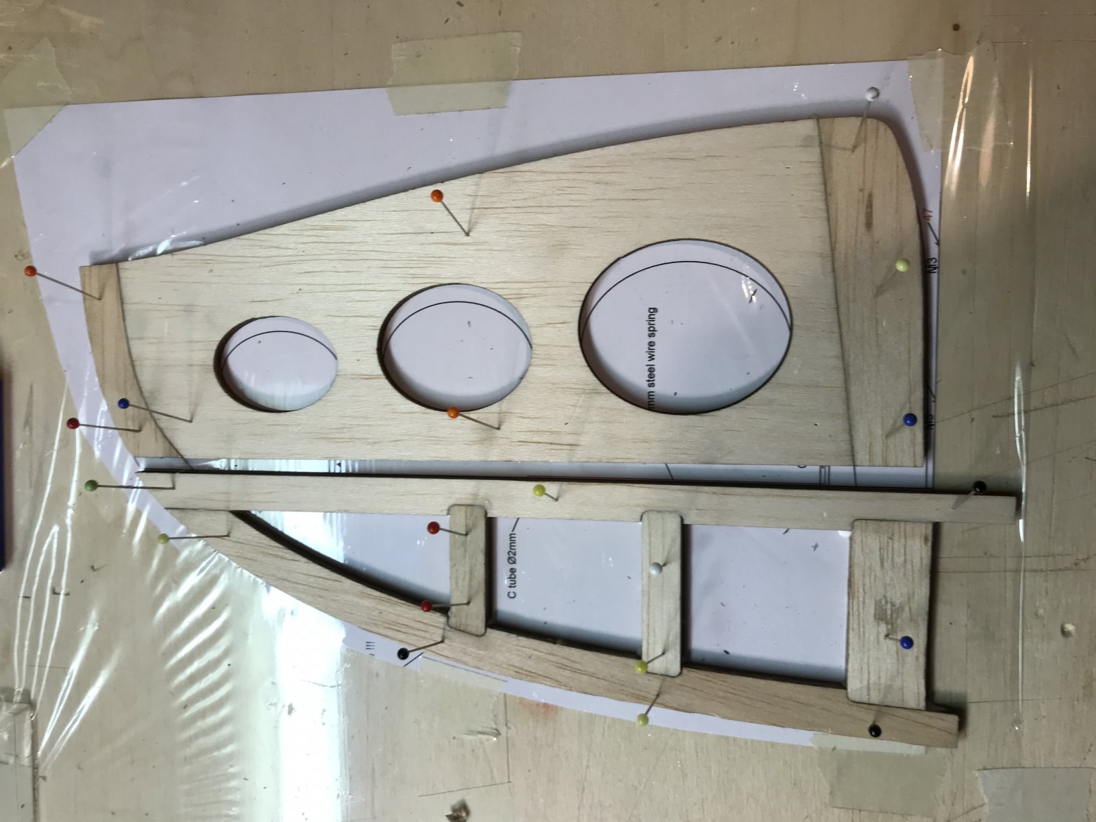

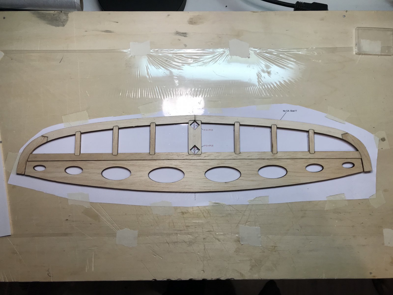

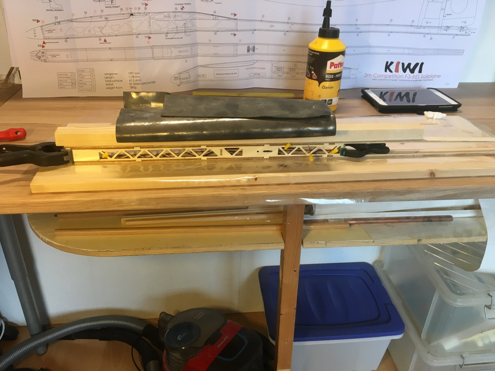

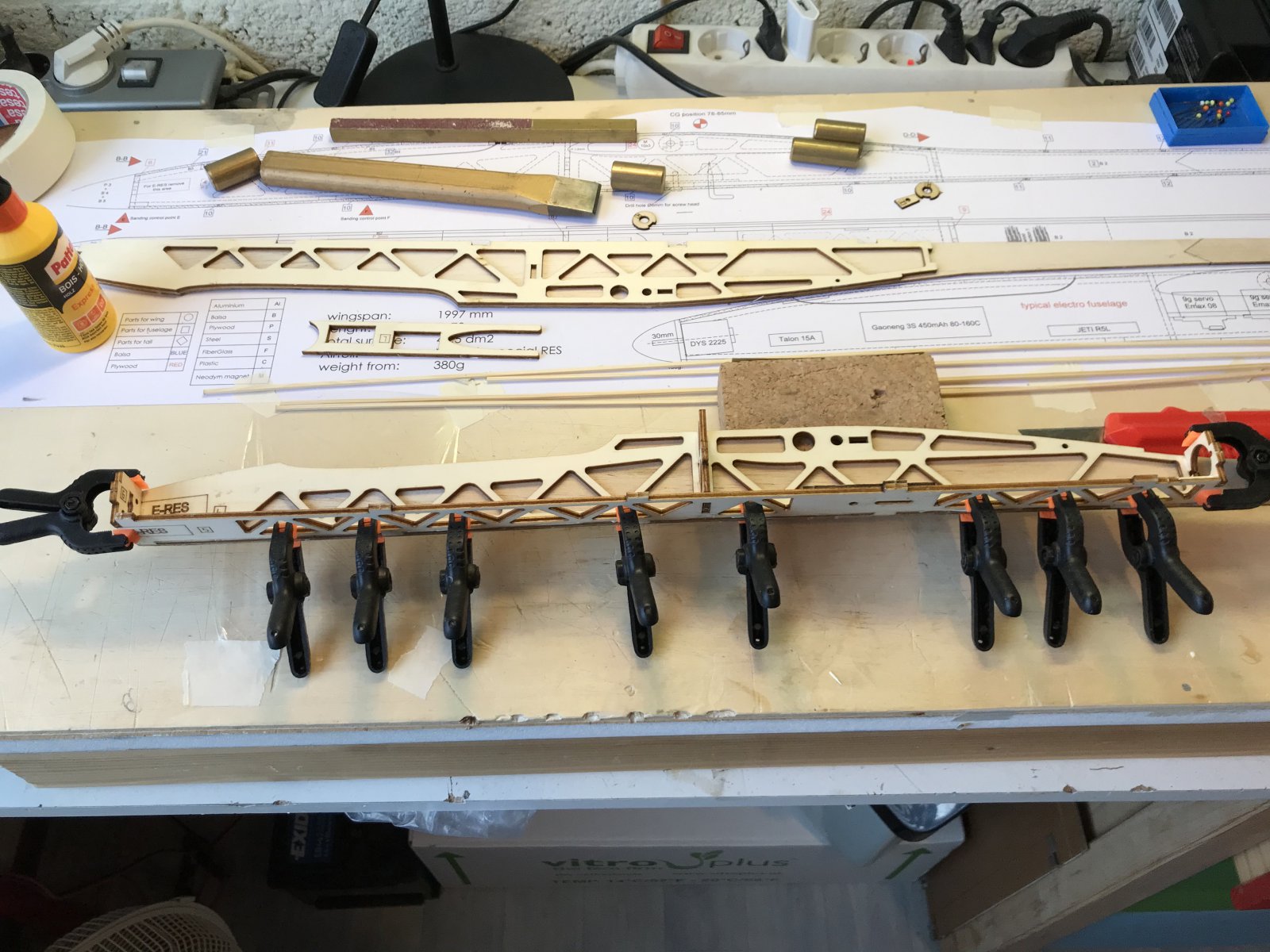

    Vandaag een beginnetje gemaakt met het stabilo.
    Morgen is de romp aan de beurt:D

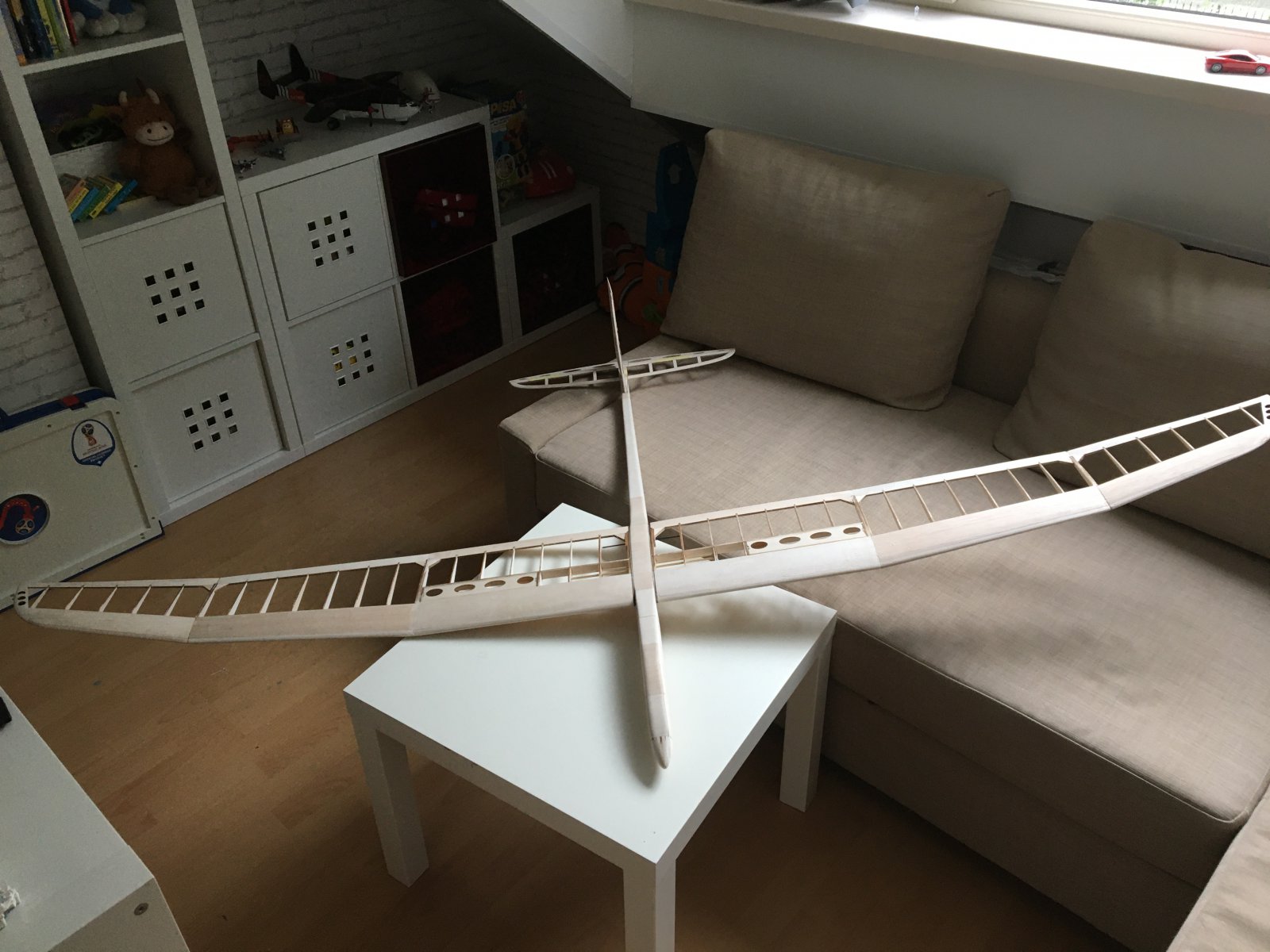

    Ik ben vandaag ook in het hobby hok bezig geweest.
    Ik had een iets andere benadering bij de romp
    Berrie, jve, Lyckele en 1 andere persoon vinden dit leuk.

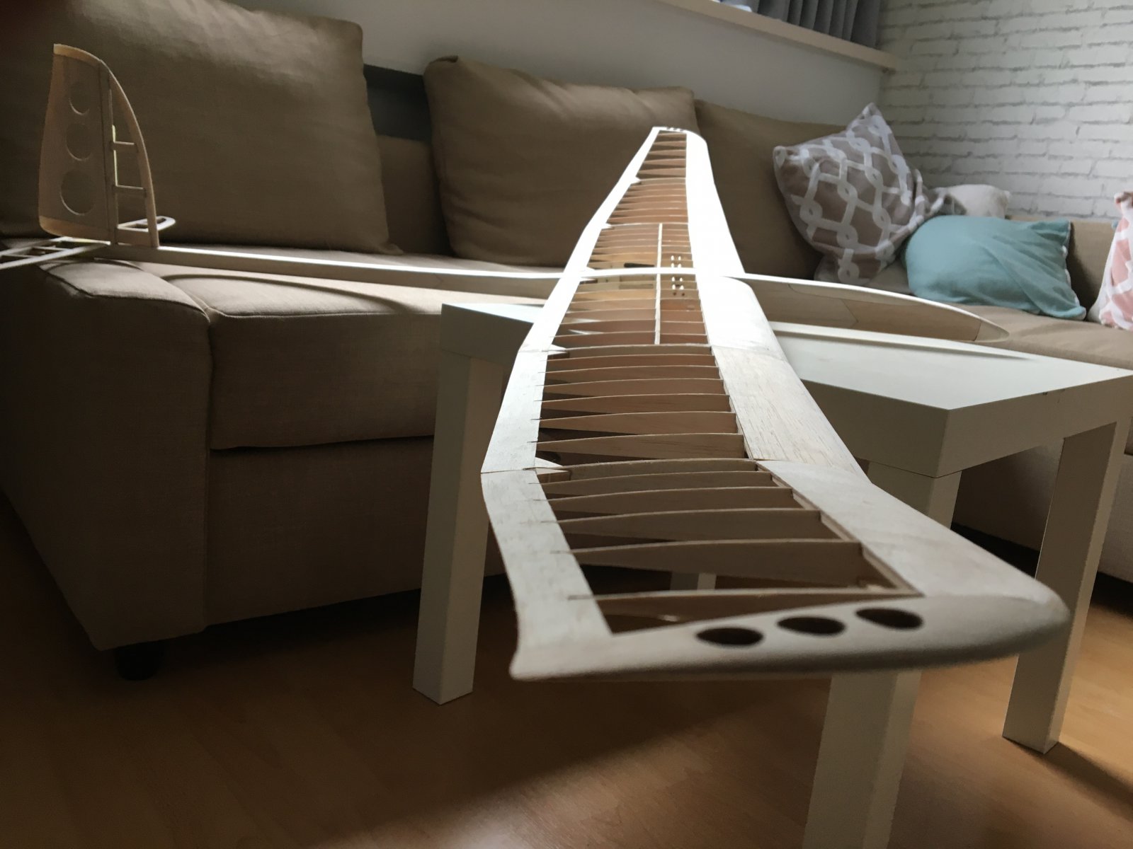

    Hoe gaat met bouw van jouw Kiwi Adrie?
    De mijne is nu naakt
    jve, Hein.z, ISOLA2 en 2 anderen vinden dit leuk.
