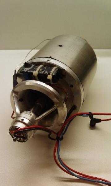

Hier even een verslag van het her ingebruik nemen van mijn KJ 66.
Een aantal jaren geleden heb ik deze motor met bijbehorend vliegtuig op zolder gezet.
Nu zou ik er graag weer eens mee draaien en eventueel mee vliegen.
Het plan is om eerst de motor te demonteren, te controleren en weer samen te bouwen.
Dit om er zeker van te zijn dat alle onderdelen goed zitten.
Ik weet al dat ik de bendix moet vervangen door een met minder speling.
Deze wil de moer nog wel eens scheef klemmen met als resultaat dat er een enorm gebrom klinkt!
Als ECU gebruik ik een Jettronics ecu.
Ik weet niet zeker of alle parameters goed staan. Ik kon me herinneren dat tijdens het opstarten er wel eens vlammen uit de konus kwamen, terwijl dit niet nodig is.
Ik denk dat het aanpassen van een (aantal) parameter (s) al voldoende is...
Ik zal deze eens uitlezen en noteren.
Alvast een paar fototjes.
Dit is hem vers van zolder voor het open halen.

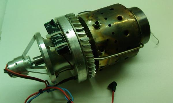

Behuizing gedemonteerd

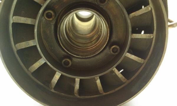

Hier de NGV deze heb ik eens een stukje afgedraait omdat de doorvoer te klein zou zijn

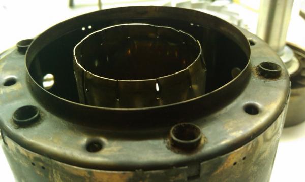

De verbrandings kamer met de sticks.

die intake heeft wat materiaal gekost zeg, dat die steun er aan vast zit..
mooi ding wel!
wanneer ga je m testen? krijgen we een filmpje?
