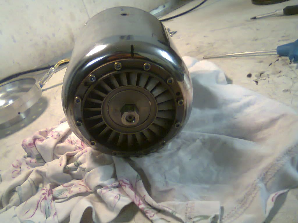

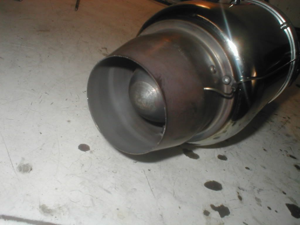

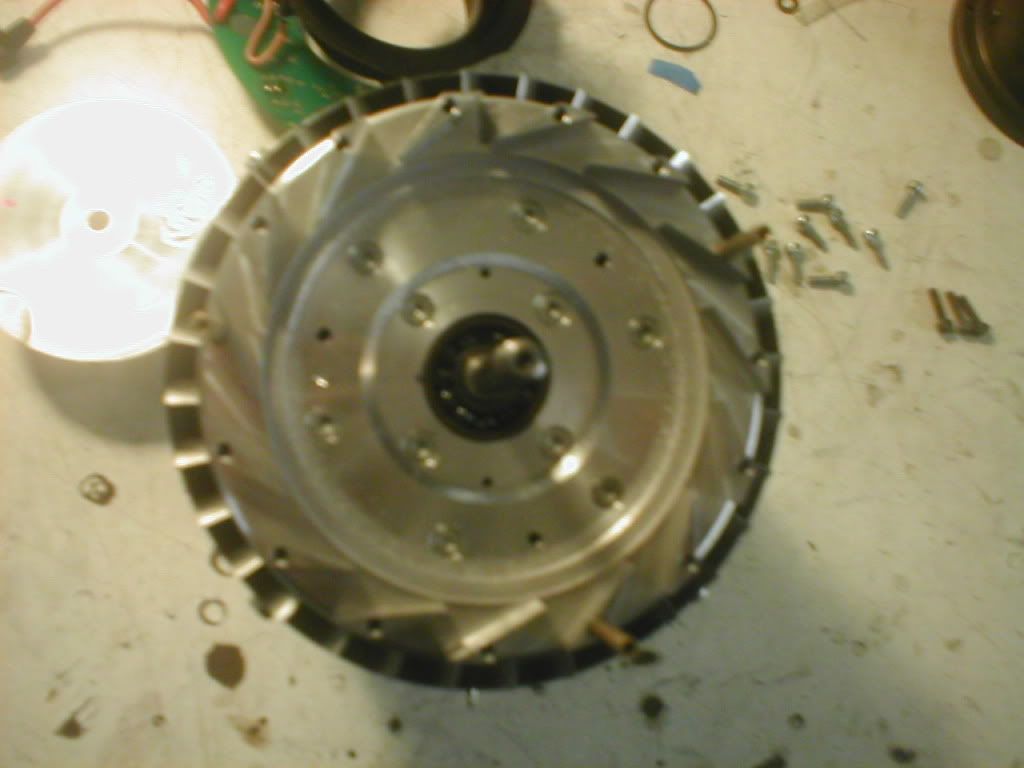

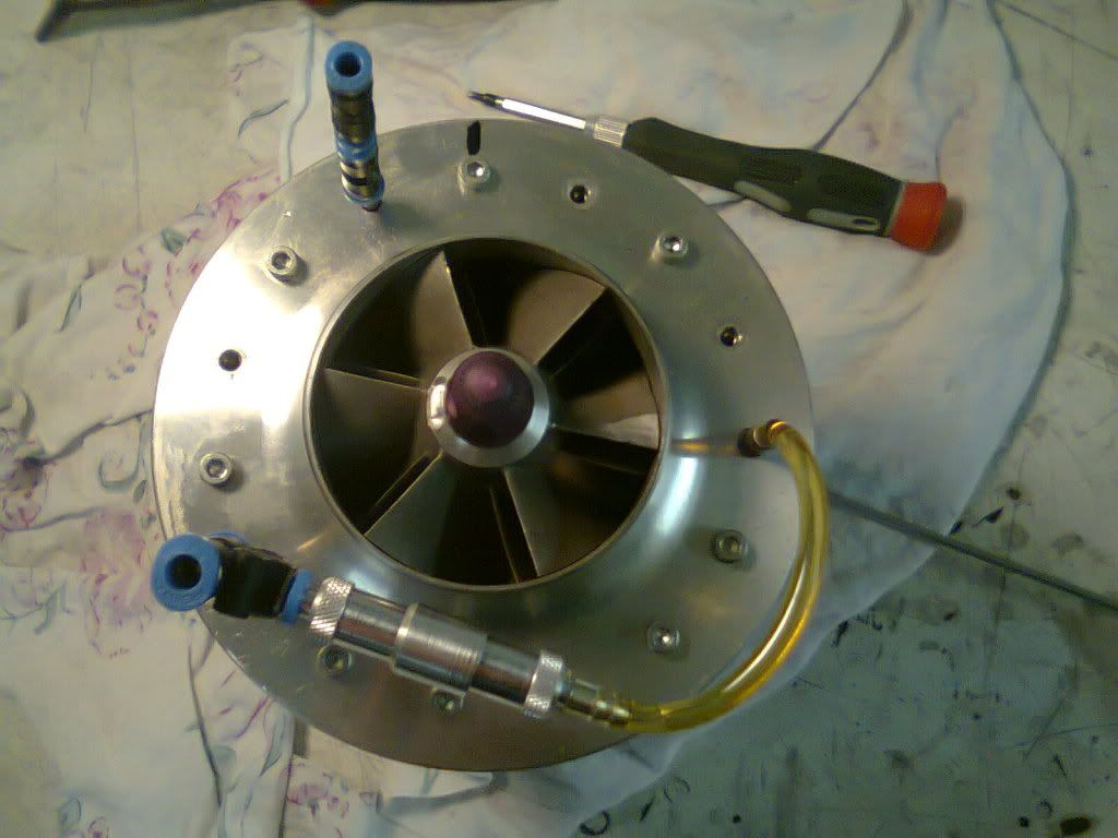

Hier heb je wat foto's van de p160
ik vertel er straks wel een verhaal bij, eerst de foto's .
nou het verhaal.
Dit weekend een p160 geservised.
Leuk ding , en ook sterk vooral omdat ik dat kleine spul gewent ben heh:p
moest potdorie 4 grindtegels op m,n workmate leggen anders ging ie weg.

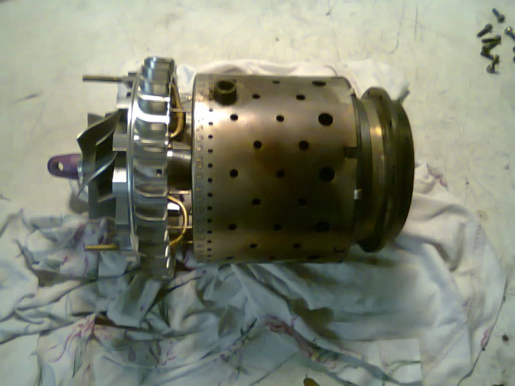

Maar goed, de brandkamer viel mij op ,deze is nieuw , de oude was het zelfde als de p80 kamer ,met de gebogen gaten.
compressor is 74mm achter en 53mm inlaat.
Turbine wiel is 69,50 wat ik heel raar vind.
Maar goed hij loopt wel , en je blaast hem niet uit.
wel vind ik de temp op volgas wat te hoog (750)
maar dat zie je wel hoe dat komt , dat is die oude diff die er in zit, geeft geen lucht genoeg ,en dan trekt de vlam naar achter,duidelijk zichtbaar
als je deze brandkamer ,waar trouwens 12 sticks in zitten combineert met jou diffusor ,dan ben je een heel eind denk ik.
ik vind het trouwens al knap dat je op nog maar 117k al over de 17 kg:confused::confused:

Weet je wat je eens moet doen Gerald , zie ik nu pas eigenlijjk.
Je moet die grote koelgaten eens verder naar achter zetten.
dus nieuwe kamer maken:(.
dan maak je een ring , en die moet zeer strak om de kamer heen passen .
die ga je verschuiven over de grote gaten, tot je ziet dat de vlam naar voren komt.
als je dat hebt , dan ga je voorin de gaten anders buigen , tegen de richting in ,of naar achter, en dan denk ik dat je verder komt.
Ik denk niet dat je veel aan de temp moet veranderen , de p160 draait ook 750 graden , het spul blijft heel ,dus het kan.

Hoi Martin, ontzettend bedeankt voor je foto's! Is altijd weer om iets van te leren of in ieder geval te zien hoe het elders gaat. Die kamer is zéker interessant maar vergt een andere insteek in experimenteren. Ik denk dat meerdere type kamers hun werk goed kunnen doen als ze eenmaal geoptimaliseert zijn. Ik denk dat mijn kamer bijna zover is. Nogmaals, hij loopt nu koel, stabiel met hele rappe acceleratie. Ben alleen iets té ver gegaan qua koeling maar heb nog wat truukjes in m'n gedachten die ik nog wil uitproberen, ga ik nog gedetaileerd op in.

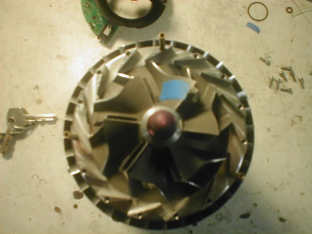

zit ,wat heb je daar voor diam compressor in dan, turbine wiel is toch maar 70mm?
Yes, maar ik heb dan ook een súper compressor ha ha ha! :cool:
Je weet toch dat ik flink bezig geweest ben met die Schwitzer wielen, die lijken veel geavanceerder dan de KKK en Garrett's die we gebruiken, vooral het axiale segment is bizar bij deze wieletjes, kijk maar naar foto hieronder, bijna een wokkel. Daarnaast is de inlaat een stuk groter met 56mm. Buitendiameter is gelijk met 74mm, uittreede hoogte is 6,5mm wat ik in de diffuser vergroot naar 7mm, hoe is dat bij de P160?
Ik gebruik inderdaad ook gewoon het 70mm turbinewiel.
Ik wil nu tóch bij deze kamer wat voor gaten toevoegen/vergroten want ik denk inderdaad wat Ger ook al zei dat bij laag toerental de voorkant nét te weinig verbrandingslucht krijgt zodat de erg grote koelgaten als verbrandlucht wordt gebruikt met als gevolg vuur spugen. Ik zit er zelfs aan te denken om ouderwets lucht pijpen voor aan te brengen, net als de oude Wren's dat hadden, gewoon om m'n theorie uit te proberen.

Hoi Martin, nog even over deze P160 kamer, ook hier zie je dat de verbranding vrij ver naar achteren plaatsvindt, ik denk dat deze kamer ook nét effe iets meer lucht aan de voorkant kan hebben. Wél ben ik benieuwd naar de diameter/aantal van de achterste koelgaten. Heb je hem nog open liggen?? :yes:

Nee ,dat zit in de diffusor heh , nog een oudje;)
nee ,ik heb hem niet meer open liggen , maar kan wel als je dat wilt.
Strippen is zo gebeurd

Ik weet hoe groot dat ding is, kan het een heel eind van de foto afleiden. Ik was gewoon benieuwd wat de maximale grote van zo'n gat kan zijn. Heb een poos geleden een amt olympus ontleed, die had achterin gaten van Ø7,8mm, dan wordt er ook veel koellucht naar binnen gedumpt!
