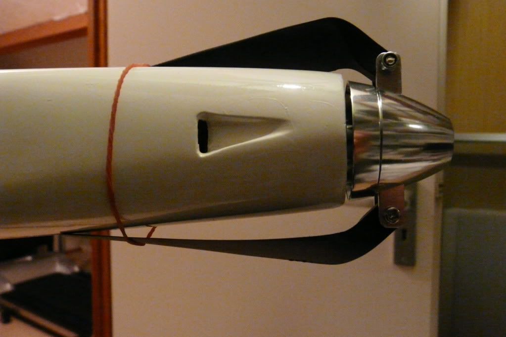

Speciaal voor Bart heb ik even een foto gemaakt van de romp en ja hoor er past ook een motor in. :smile:
Uiteraard zal het blad de grond raken en dat kan een kromme as opleveren.

Ja Ton, wat Dirk zegt over de spinner naar de romp toe is nooit weg maar.... ik denk dat je het met dat toestel al héél bont moet maken wil je die as verbuigen. Ik heb wél eens een as verbogen (misschien wel meer dan eens) maar dat mocht je dan ook eigenlijk geen landing meer noemen... en bij veel beroerde landingen was er niks aan de hand met de motor, net als bij Dirk.
De "ellebogen" van die propbladen zitten trouwens vrij ver naar achteren, dat scheelt ook nog (want het prop-middenstuk zal in de praktijk de grond niet raken, hooguit die elleboog).

Deze prop staat er dus te ver van af.
Ik hoop dat ik het asje iets kan inkorten met het slijpschijfje van de dremel want hij is nu te lang.

De ingeklapte propellerbladen staan ver van de romp af. De propellerwortel waarmee het blad aan het middenstuk word bevestigd is ongewoon lang. Als je b.v. Aeronaut bladen gebruikt liggen deze veel vlakker tegen de romp en steken dan ook veel minder uit.
