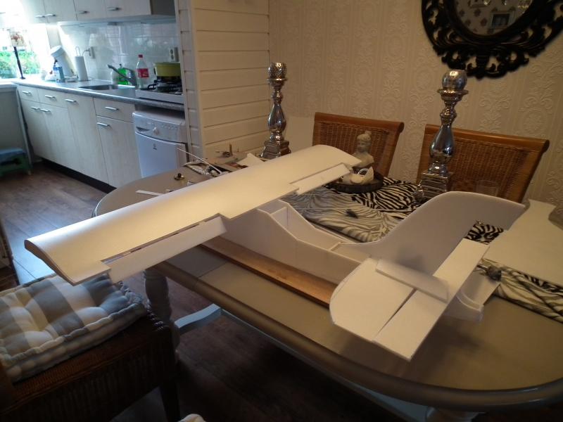

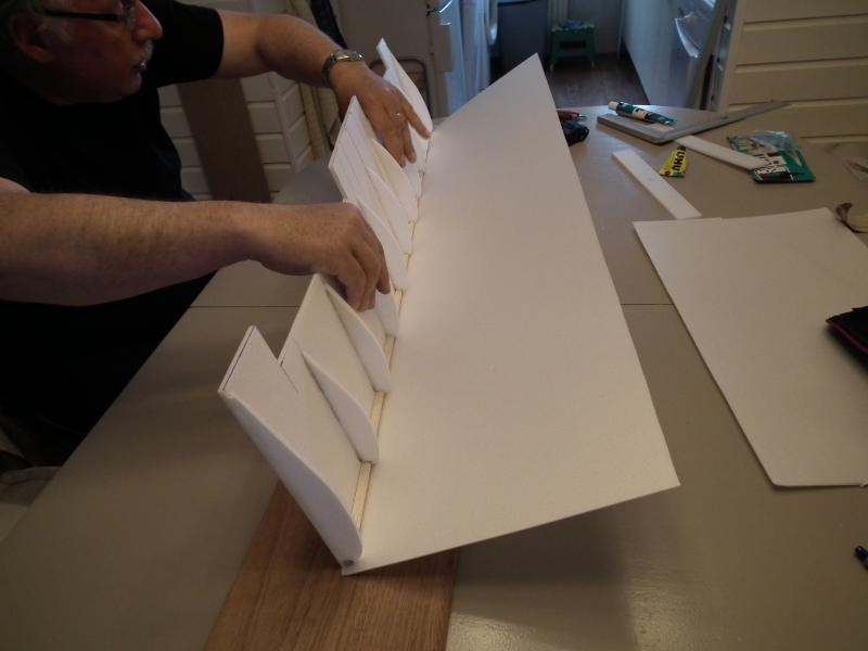

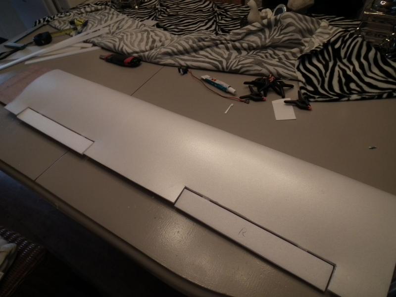

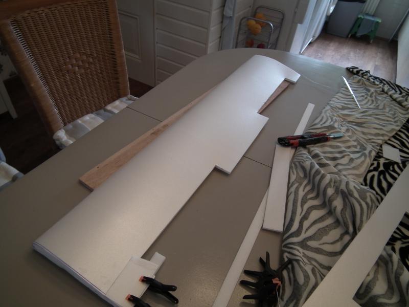

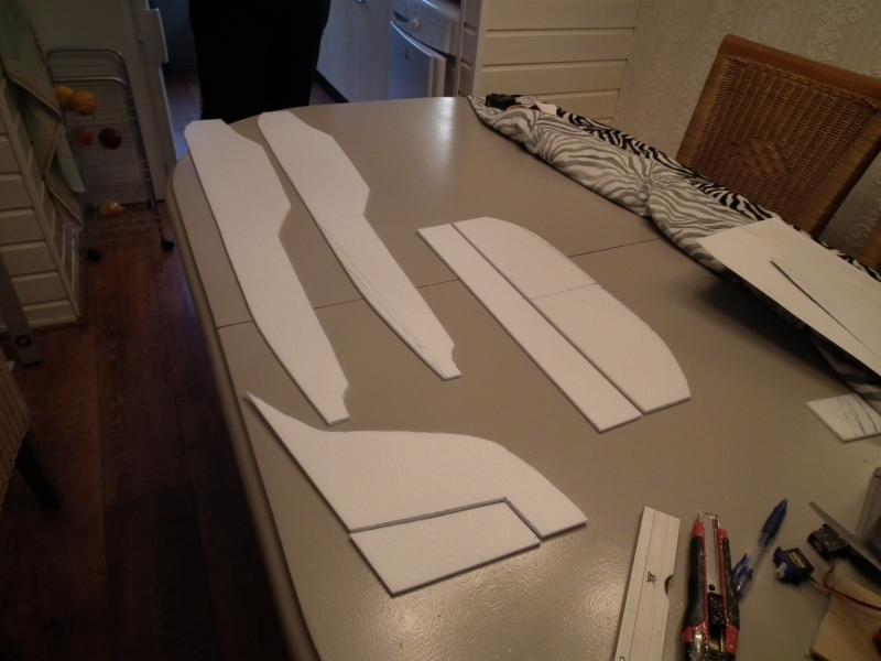

Hier een klein bouwverslag van me eerste gebouwde vliegtuig.
Ik moet zeggen kan veel netter maar voor de eerste keer vindt ik het toch wel goed uit zien:D
Deze heeft al inmiddels gevlogen en doet het prima.
Ben er zeer tevreden overalleen nog de onderkant verstevigen en dan is die helemaal top.

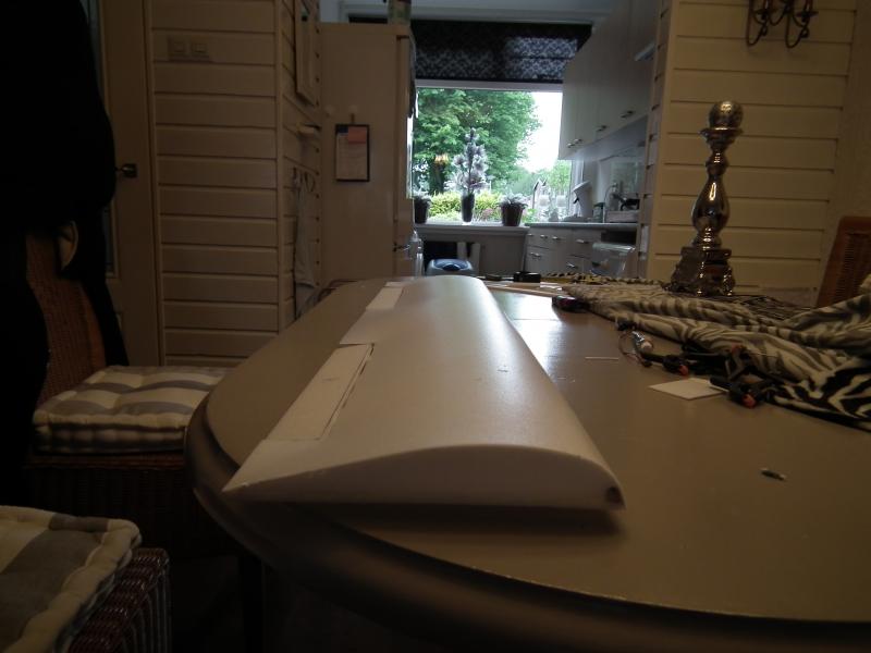

De vraag zal hier al wel honderden male gesteld geweest zijn, maar merk daar op de eerste foto van je vleugel een tubetje lijm, aan de kleur te zien van Bison.
Welke is dit, zelf heb ik laatst een stabilo gemaakt in depron en gelijmd met gewoon houtlijm, maar heb het vermoeden dat dit nogal lastig werken gaat worden als je een vleugel in profiel wil maken.
Johan.
Ja, ik zie ook Bison, maar ook het zeer vertrouwde tubetje UHU POR (prijsgunstig te bekomen bij rcgekko). Vermoedelijk is de depron verlijmd met UHU POR.
Ik gebruik uhu por lijm idiaal spul, op smeren ff wachten en dan plakken zit gelijk muurvast.Ik had eerst met de hete lijmpistool gedaan maar dat is niks plakt wel goed maar is zo geknoei.

...merk daar op de eerste foto van je vleugel een tubetje lijm, aan de kleur te zien van Bison.
Heb het al vaker gezegd, de Action (Hebben ze die in België?) heeft de zogenaamde Cre-Ation hobbylijm, dat Depron uitstekend lijmt en geen dr*l kost (plm 8 dubbeltjes).
Heb er al heel veel Depron mee geplakt :-)
Te gebruiken als contactlijm, maar kan ook nat op nat een nachtje onder de pers. De lijm droogt transparant op en is sterker als het Depron (wat natuurlijk niet zo'n hele grote prestatie is ;-))

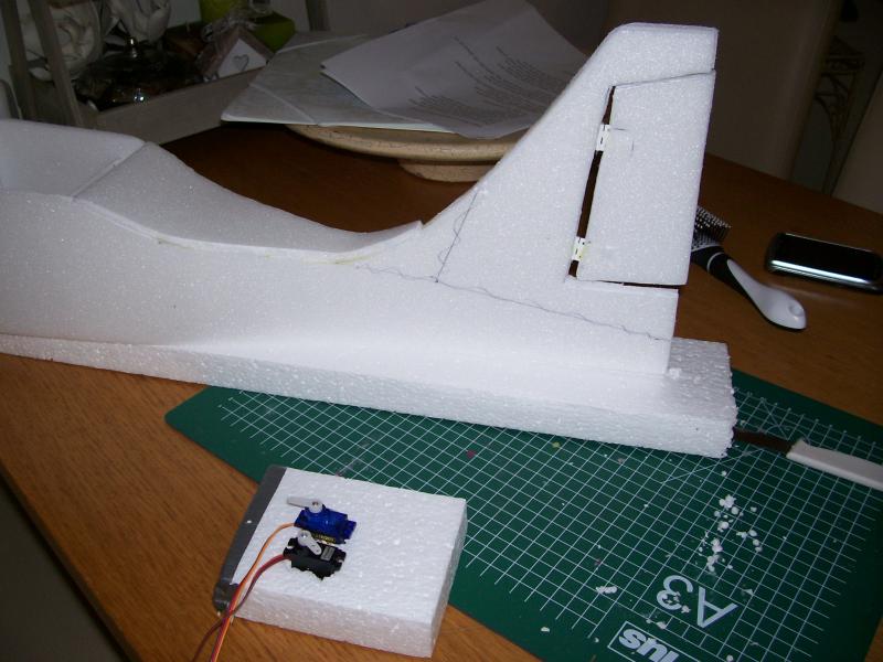

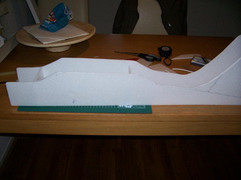

Verder vind ik dit wel een mooie kist :-) Vraag me wél af of hij voor zijn grootte niet wat te licht gebouwd is. Zie in de romp erg weinig spantjes en ook de vleugel kan niet zoveel hebben lijkt me. De setup zal dus ook erg licht moeten zijn waardoor deze alleen met heel licht weer te vliegen zal zijn?
Nou valt wel mee hoor Thieu hij weegt 750 gram maar indd wat je
zegt er zit weinig spanten in.
De volgende gaat ook meer spanten in dan is die gelijk wat steviger.
En dit is me setup:Emax motor 1200kv
25a regelaar van hobbyking
en 4x 9 grams servo.
De eerste vlucht ging echt goed had half gas en vloog netjes.

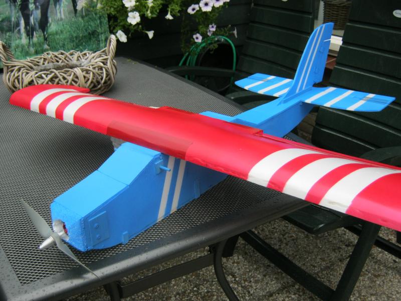

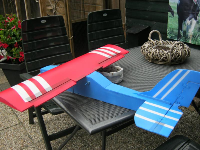

Zie hier de onderkant foto 1 en de de rest hebben we maar een kleurtje
gegeven.Het oog wilt ook wat haha
Hij ziet er gaaf uit man! Die gaat wel weer vliegen hoor. En netjes het onderstel verstevigd, dat blijft nu wel zitten. Netjes gedaan hoor ;)
Ziet er netjes uit.
Laat even weten wanneer hij de lucht in gaat, dan neem ik mijn video camera mee.
Groeten, Tom
