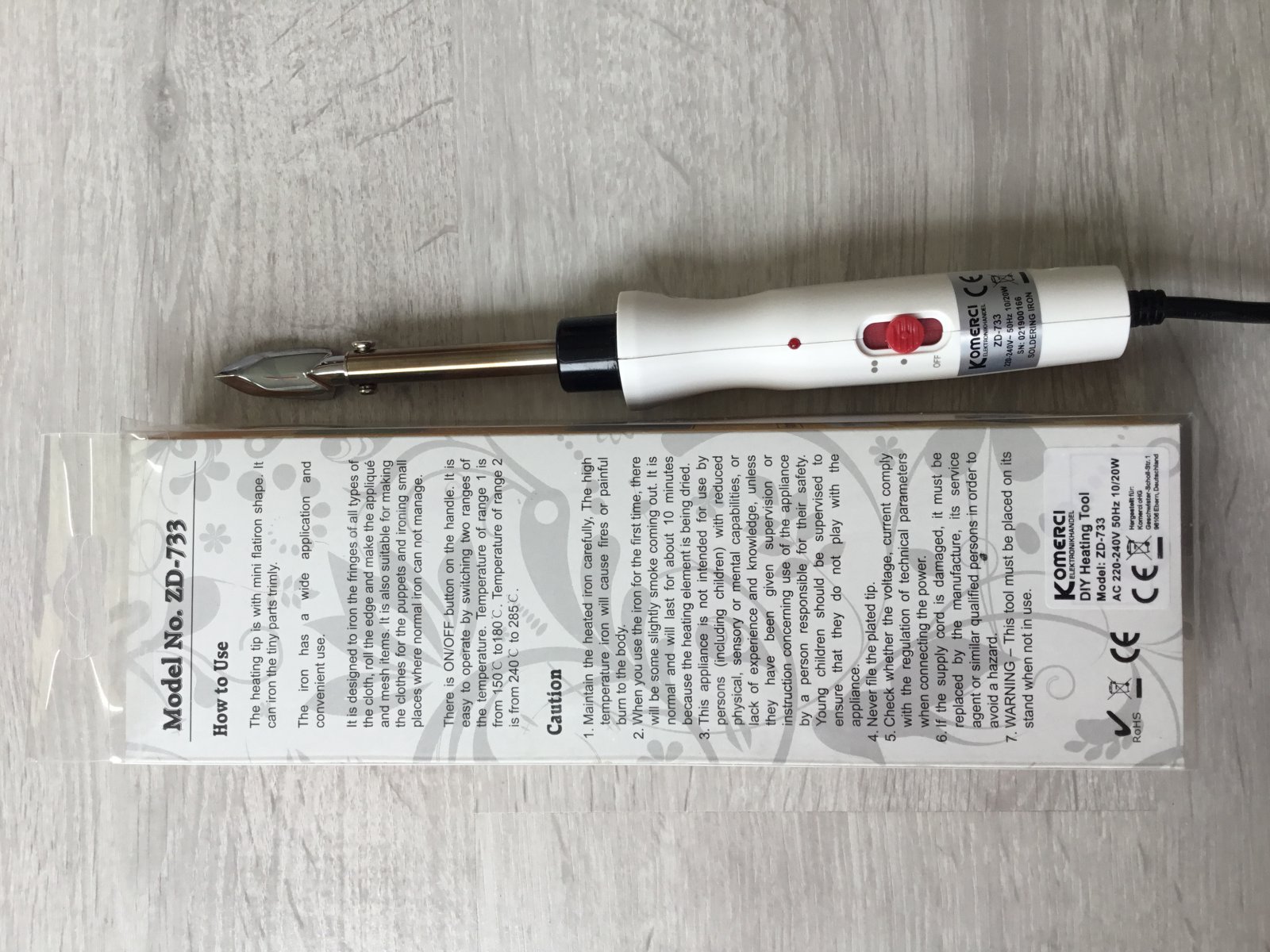

Waar vind ik nog een klein folieboutje dus dat kleine driehoekje? (linkje) Of misschien heeft iemand nog een goed werkende over/ te koop. Ik hoor het graag.

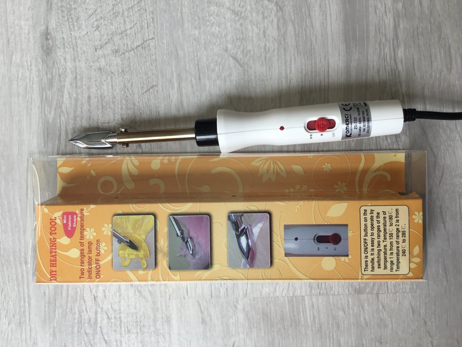

https://www.komerci.de/shop/suchergebnis.php?keywords=Zd-733 Nu een paar maanden in gebruik. Op eerste stand perfect om Oratex oid te laten plakken.
Ziet er super uit en betaalbaar € 17,70. Laagste stand lijkt aan de hoge kant voor hechten maar jij hebt er ervaring mee dus ik kan de gok wagen. Ook redelijke verzendkosten. € 6,50 Ik wacht vandaag nog of iemand zijn boutje weg doet anders druk ik op de bestelknop. Bedankt voor de info.
voor de hoekjes en randjes waar je anders moeilijk of niet kunt komen is’ie ideaal. Niet te lang op één plek en dan gaat het prima. Na enkele keren weet je het precies.
