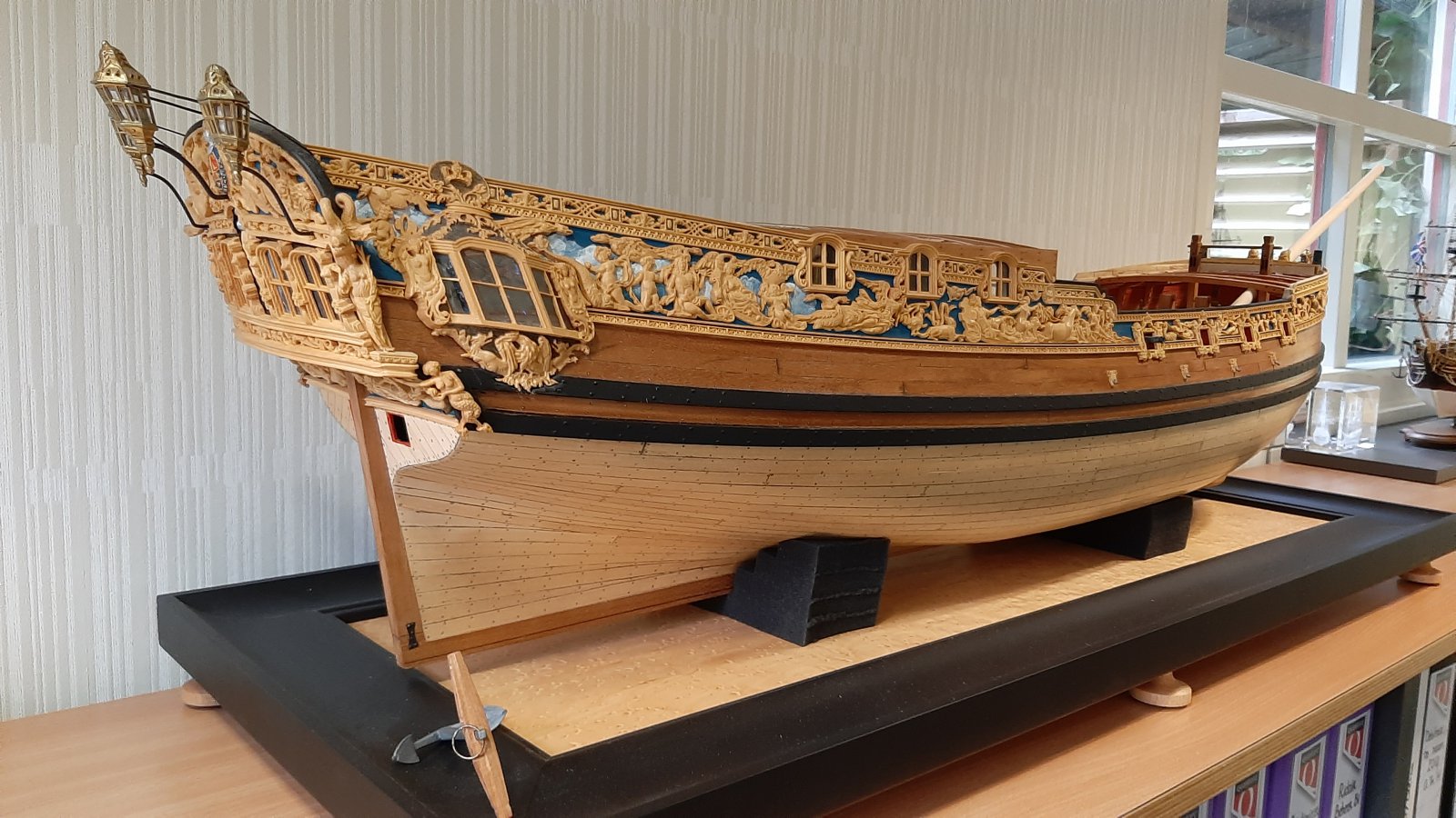

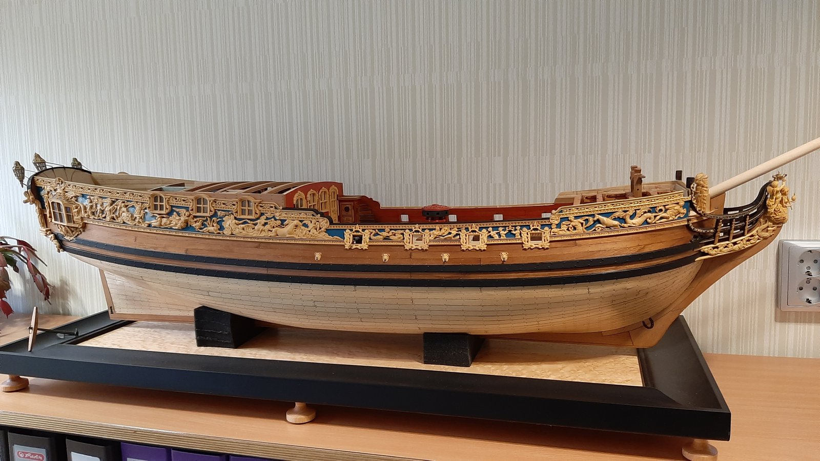

Hallo Maarten, nog een klein vraagje betreffende Terpentijn: er zijn verschillende soorten maar moet ik nog een specifieke gebruiken? Alvast dank. Groet, WilHet blanke hout staat niet in de lak maar in de tung olie, dit verdun ik met terpentijn(let op geen terpentine). Tung olie conserveert het hout en de natuurlijke uitstraling blijft behouden.
Zie hieronder mijn huidige project in aanbouw, deze romp staat in de bijenwas waardoor je een zijdeglans krijgt. Veel verfsoorten zijn vaak te dik waardoor ik tegenwoordig kleur met inkt, hierdoor behoud je de nerfstructuur van het hout wat op een model een realistischer uiterlijk geeft. Ik heb een blog bij van deze bouw op ships of scale: https://shipsofscale.com/sosforums/threads/hms-royal-caroline-kit-zhl-1-30.1548/
Bekijk bijlage 353800 Bekijk bijlage 353801
