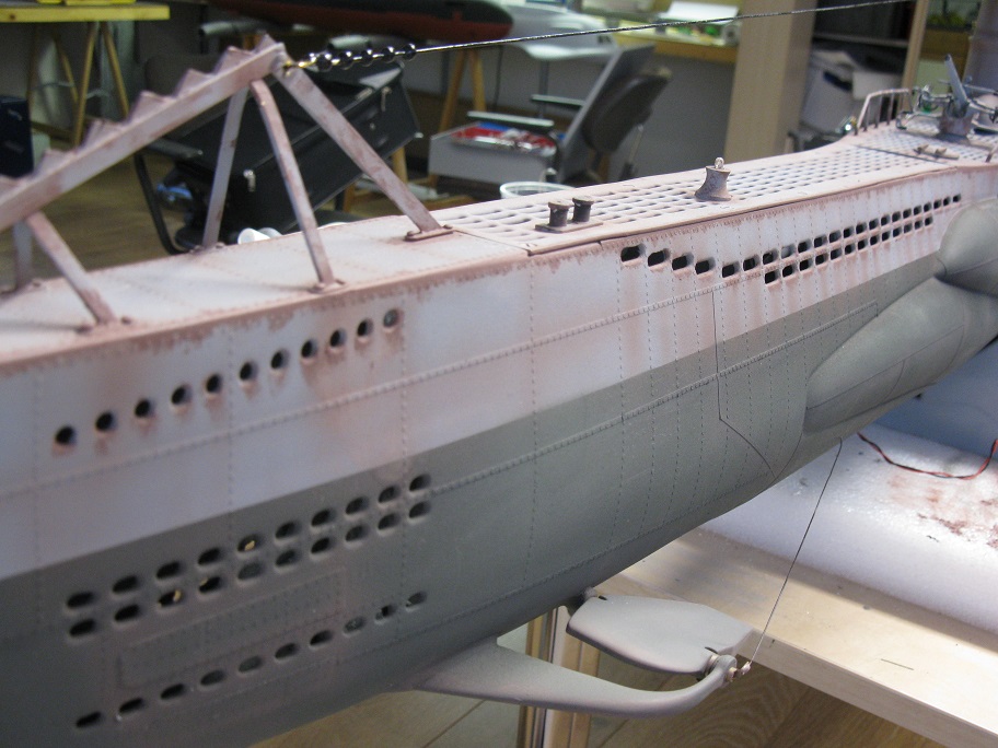

    Weet iemand waar ik plak klinknagels 1 mm kan kopen? Ik heb nu
    alleen Huider in Heerhugowaard die ze eventueel wil bestellen.
    Alvast bedankt.
    M.v.gr.Albertmobiel

    nee ik heb ze wel maar ook gekocht en die persoon maakt ze niet meer
    dus ik denk dat je der nog wel kunt kopen bij mensen die heli's op schaal maken
    gr raf

    Hier zie je ook klinknagels in het filmpje van Archer transfers, misschien een alternatief.
    De site is wel tijdelijk uit de lucht.
    Hans
  5. raf
    raf Forum veteraan
    27 aug 2003
    14.817
    As,België
    hans daar heb ik er ooit van gekocht maar als je een boot zoals de u47 iwil doen ben je een vermogen kwijt
    deze kleven niet van zelf je moet ze dus met dat flesje oplossen
    en ze zitten niet echt goed vast zelfs na het verven
    gr raf

    Wat er bedoeld wordt met de vraag van de topic-starter, zijn kleine ronde plakkertjes die als klinknagels fungeren. Op een U47 bv. gaan er duizenden op. Wat jullie aangeven zijn echte klinknageltjes en elke klinknagel moet voorgeboord worden en dat lijkt mij ondoenlijk.

    Kijk eens bij onze vliegers, daar wordt er ook volop gebruik van gemaakt.
    https://www.modelbouwforum.nl/threa...els-bolkop-en-verzonken-en-panel-lines.99353/
    Zelf heb ik een proef stukjes gemaakt met, "Plastic Putty van Vallejo"heeft een erg fijne tuit dus fijn op te brengen.
    Werkt perfect, maar boven staande is denk makkelijker.
    https://acrylicosvallejo.com/en/producto/crafts/auxiliaries-decorative-arts/plastic-putty-70401/
    En anders;
    http://www.plusmodel.cz/karta_en.php?id=713
    Deze heb ik gebruikt voor mijn, Imara Tug-Boat.
    Inderdaad deze moet je lijmen, maar mag er wezen. (zijn in 6/maten verkrijgbaar)
    Maar als je niet wilt boren, is de manier van onze vliegers de beste.
