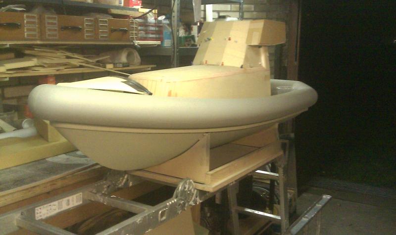

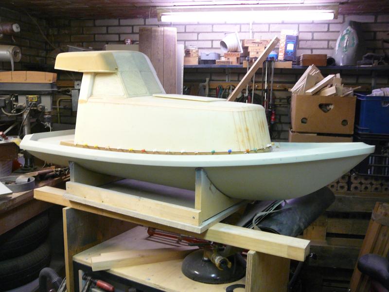

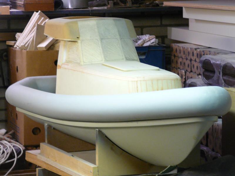

De opbouw is al redelijk geshaped, ik moet nog wel het eea vlakschuren en de uitsparing voor het dakluik gaan frezen. In het dak wil ik de air intake voor de motor maken, het moet wel "waterdicht" worden, want misschien wil ik hier ook de ontvanger plaatsen: kijk eens naar het draadje TUBE op de afdeling Verlijming en Constructie, ik heb er wat vragen over....
Ook wil ik bereiken dat alles droog blijft als de boot ondersteboven in het water ligt.
Hier wat foto's van de boot, op de eerste kun je de afgetekende luikzetting goed zien, mischien ga ik het nog wat aanpassen:

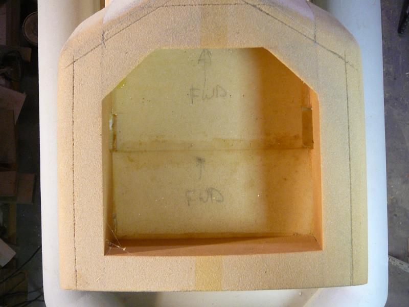

Ik moet het compartiment opdelen in twee kamers; een voor de waterdichte luchttoevoer(...)
, en een voor eventuele electronica.

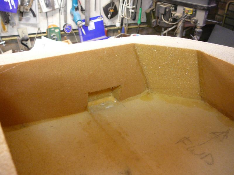

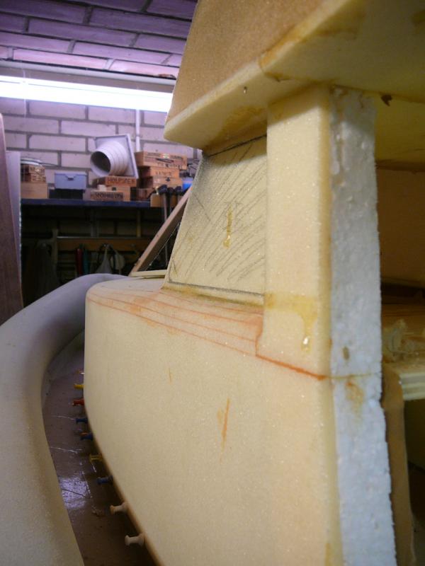

Een zicht op een van de nog te maken beluchtingskokers:

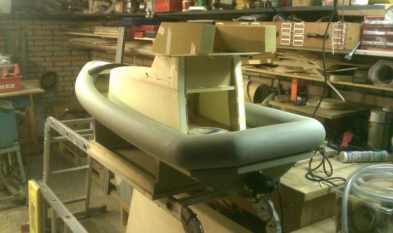

de boot zonder tube, hier zie je het motorluik op de motorbekisting goed, deze wil ik ook toegankelijk maken (wel waterdicht natuurlijk):

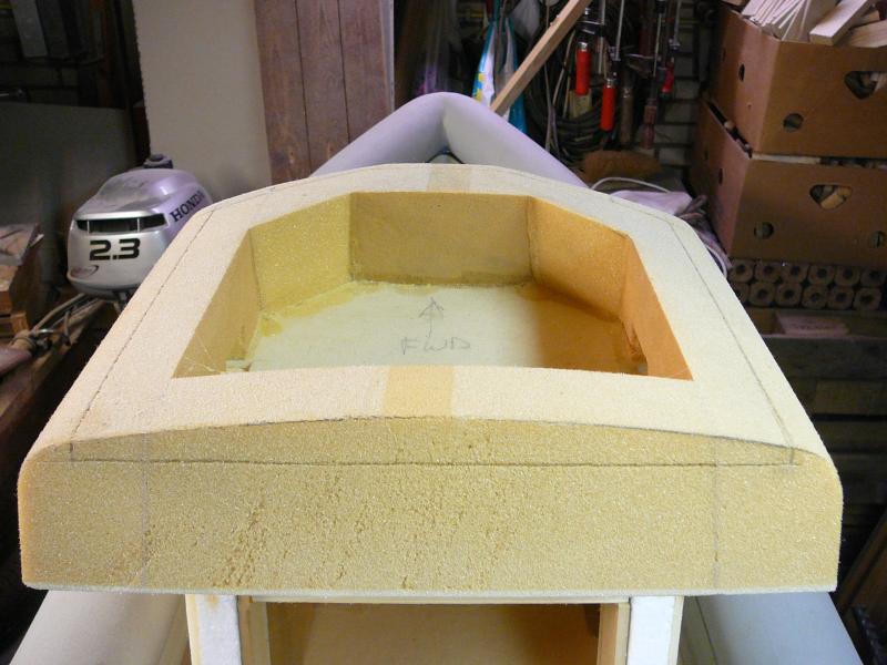

Een kijkje langs het gangboord naar voren, met het piepschuim waar ik de beluchtingskoker omheen ga lamineren:
en uiteindelijk een mooi "mug-shot", nu begint de boot al goed te smoelen
