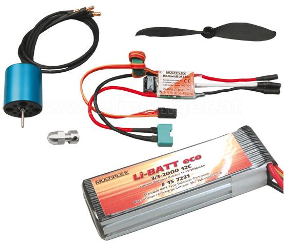

Na wat zoek en speurwerk heb ik de nodige materialen aangeschaft.
Ik hoop dat ik niets over het hoofd heb gezien, denk dat ik kan beginnen!:)
Normaal gezien was ik van plan om met de Easy glider te beginnen omdat ik die nog liggen heb, maar ik vond toch dat een Easy star toch beter was.

Met bijhorende motor-set

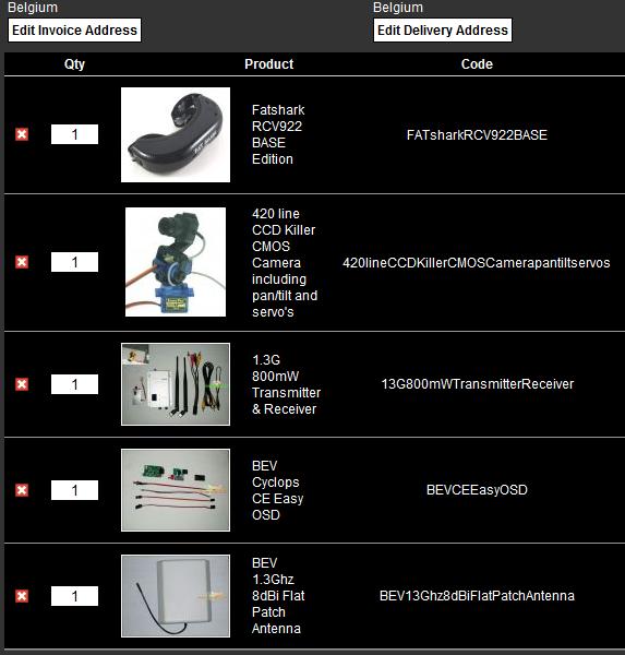

FPV-materiaal
full
Is er nog iets dat ik nodig heb? :-?

Goed begin :D
Toch was ik voor de EZosd gegaan waar je later weer een antennetracker bij kunt kopen.
Ik neem aan dat je spotter de patch gaat richten?
Die ccd killer camera zou ik ook veranderen. Ga voor een ccd camera inplaats van de cmos die je nu hebt uitgekozen. Het komt er op neer dat de ccd camera's veel scherper beeld geven dan die ccd killer.
Ik zie helemaal geen patch antenne bij zijn bestellingen staan, dus ik denk dat hij in eerste instantie gewoon binnen zichtbereik gaat blijven, wat zeker geen slecht idee is.

Brilletje nodig? Kijk nog eens goed :rolleyes:
1,3GHz 800mW is wel een beetje veel. Dat gaat ontzettend storen op je RC ontvanger.
Zeker als je 2,4GHz RC gebruikt is 5,8GHz beter.
Ik gebruik momenteel een Futaba FF7 40Mhz, dus ik denk dat die storingen wel zullen meevallen, of niet? :confused:
Jawel. Dan vallen de storingen mee. Op een EZ kun je de componenten ook mooi uit elkaar plaatsen.
Let op dat die patch van belabberde kwaliteit is. je ziet het er niet direct van af, maar wanneer je hem open schroeft zie je pas echt dat er een chinees heeft lopen braaien.
Even de patch uit elkaar halen om hem te controleren dus.
Ik vlieg nu met de "normale" vierkante patch die je veel ziet. Voor mijn gevoel doet deze het echt beter..Ook deze heb ik open gehaald, en dit ziet er veel beter uit.
De CE OSD werkt volgens mij prima, alleen word hij behoorlijk heet. Zorg dat deze voldoende gekoeld word. Verschillende personen hier op het forum gebruiken de OSD.
Die Cam idd veranderen door een CCD camera. Je wilt binnen de kortste keren switchen omdat je je gaat ergeren aan de CMOS cam.
Oeps, ik heb inderdaad niet goed gekeken... Dacht dat dat laatste item een ontvanger was, lijkt wel wat op de pocket ontvangers van BEVRC... Mijn excuses!
Ik gebruik de CE-OSD. Wordt inderdaad wat warm, maar niet warmer dan de videozender. Zolang je de osd niet gaat inpakken komt dat wel goed.
En, 't is nog nen belg se :-)
Ik denk dat de Cam een persoonlijke smaak is.
Mijn Panasonic cmos is niet zo scherp maar geef wel veel rust.
Mijn Sony 540 ccd is veel scherper maar je ziet ook alle storingen en lastige licht invalen blauwe lucht word wit etc.
Dit vliegt naar mijn mening veel gepannender dan mijn cmos.
De zender van 800mw is prima maar moet niet zwaarder worden.
Je zult het merken dat de gps ontvangst veel langer duurt.
Met 500mw werkt de gps ontvangst beter en heb ik ook 1 km kunnen vliegen.
Een patch antenne is op die frequentie echt een pre.
Ook zou ik voor de zender een inverted vee antenne bestellen.
Over die OSD een leuk begin maar toch zul je spoedig merken dat een antenne tracker geen overbodige luxe is.
Je zender is echt top.
Koop een frsky module set van hobbyking koppel er een 2.4G patch antenne aan en je hoort gelijk dat hij buiten bereik komt.

Ja wat die cam betreft is het wel waarschijnlijk niet de beste koop die ik gedaan heb, en ik denk dat er nog wel eens zullen volgen, maar ondertussen worden we beetje bij beetje wat wijzer, dat hoop ik toch! :teacher:
Wel ja het is ook altijd een beetje het budget, had voorzien van 500 a 600 €, maar ondertussen met die easy star erbij te komen zit ik al aan een slordige 750€, zo zie je maar he’, en het is nog niet alles denk ik. Mijn budget is misschien wel iets groter dan dat, maar ik wil dit ook een beetje spreiden, er zijn ook nog andere dingen in het leven dan onze hobby’s he!:mrgreen:
