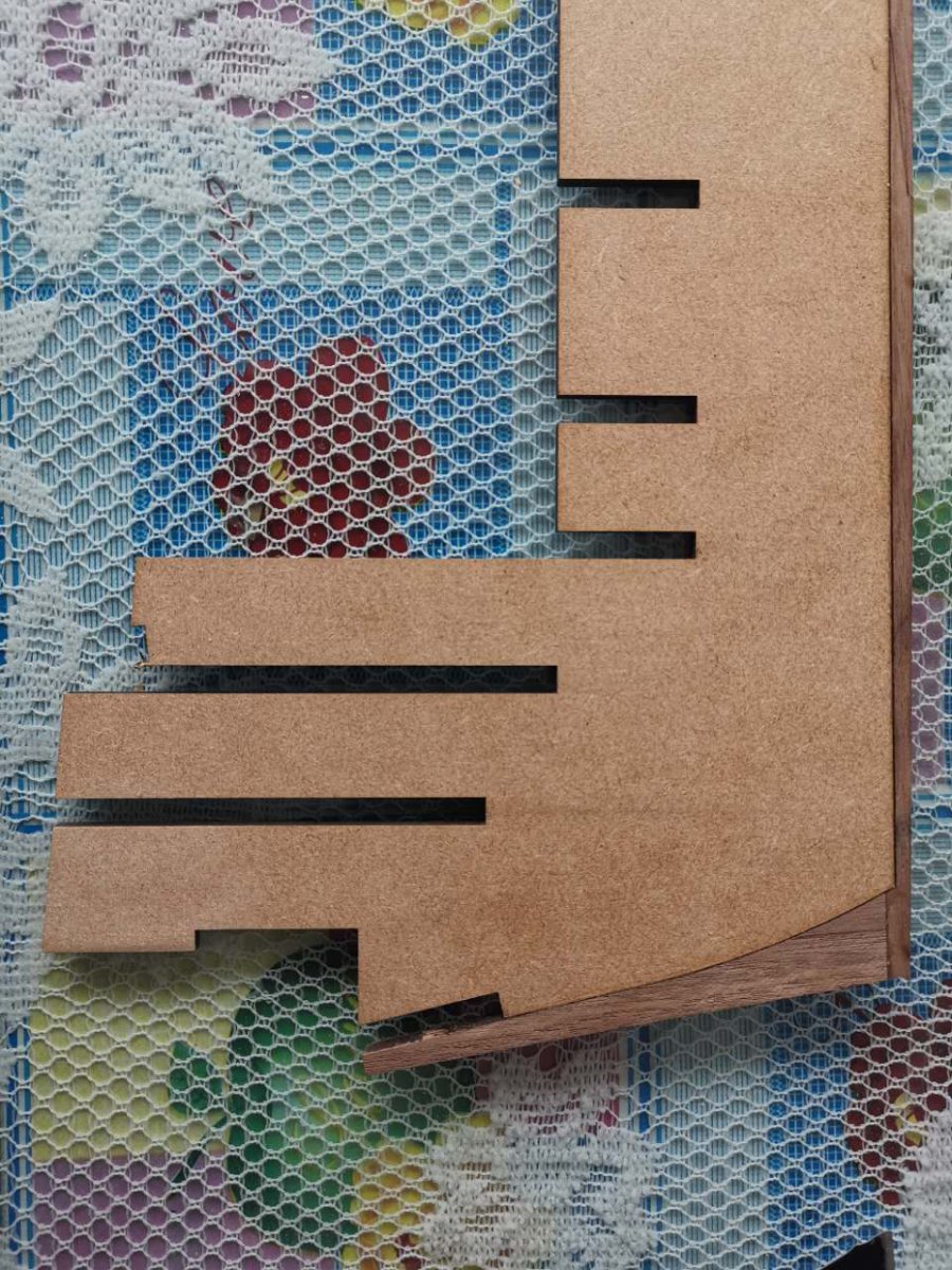

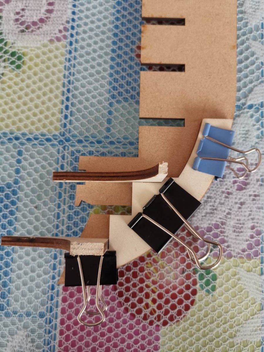

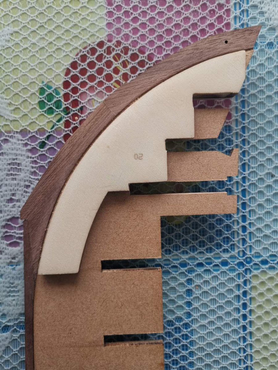

    Ek het begin deur die twee kielverdikkings eers te pas. Twee stukkies afvalhout wat perfek haaks is, is in die gleufies geplaas en die twee verdikkings is vas teenaan die stukkies hout geplaas om die korrekte posisie te kry. Daarna is alles gelijmd en vasgeklem totdat dit droog is.
    Nadat die klemmetjies verwyder is, is die fyn randjie van die vals kiel duidelik sigbaar - presies soos volgens instruksies. Die huidbeplanking skuif later in hierdie gleufie in.

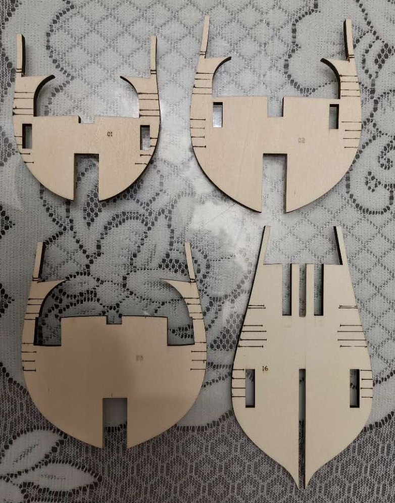

    Vervolgens is alle spanten uit hulle sheets verwyder en in orde geplaas. Hier kan mens net jou hoed afhaal vir die kwaliteit van Kolderstok se laser-cutting. Baie min "skoonmaak" was nodig en alle randjies is netjies en presies.

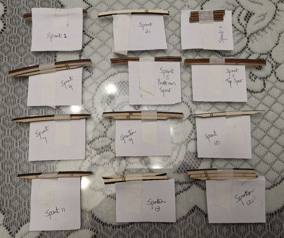

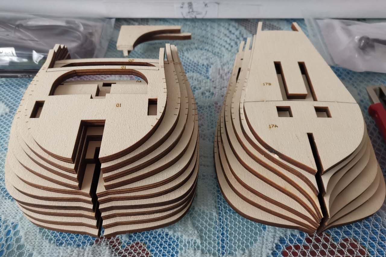

    Daarna is alle ondersteuningsbalkies versigtig losgesny van die spanten en alhoewel elkeen van die balkies genommerd is, het ek elkeen individueel "getag" net om dit vir my makliker te maak lateraan.

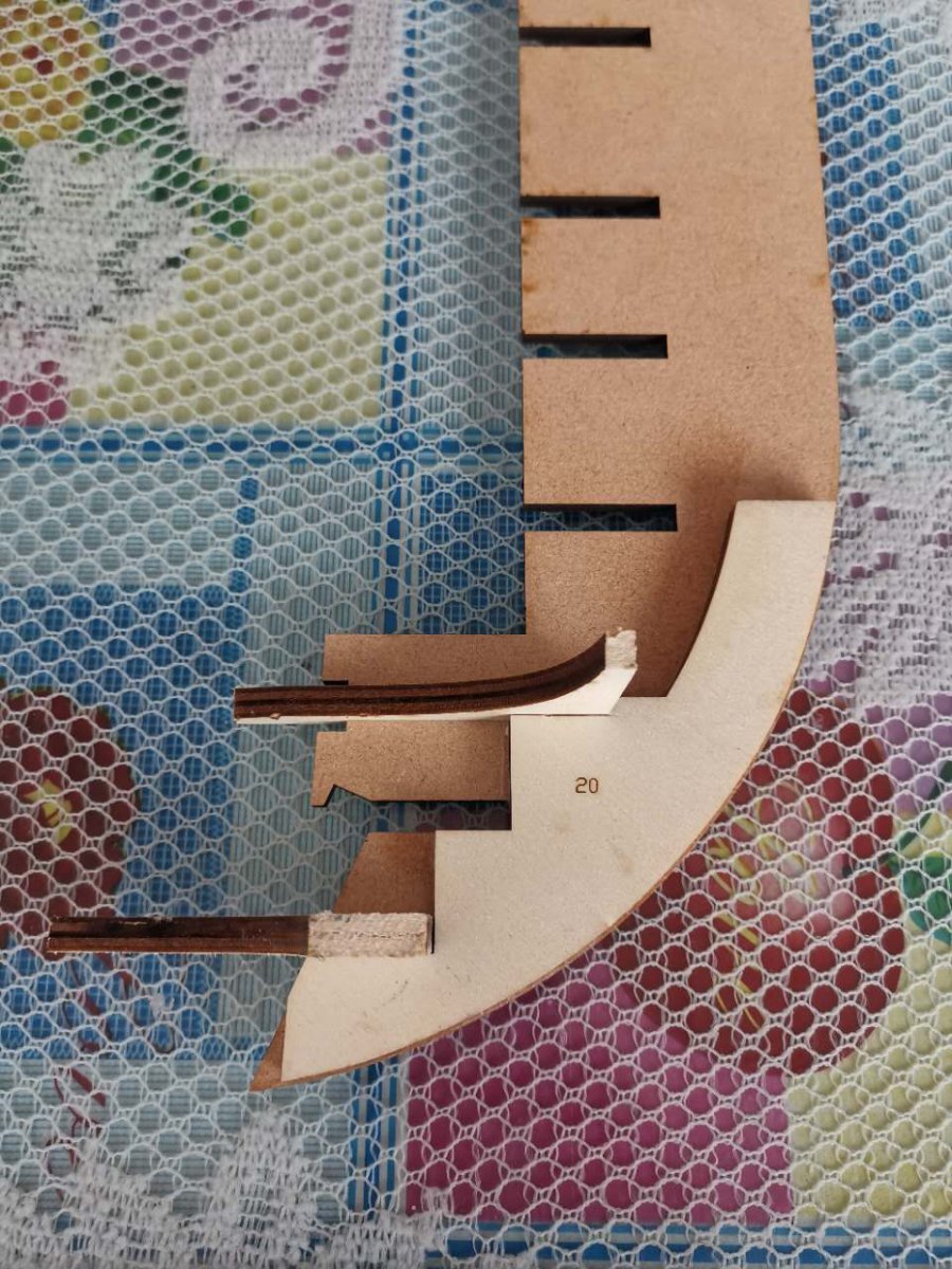

    Die volgende stap was om die ses dele van die kiel (3 aan die onderkant van die kiel, een aan die agterstewe en twee aan die boeg) aan die vals kiel vas te lijm. Hierdie gedeeltes is ook n bietjie wyer as die vals kiel, sodat ook hier, n gleufie ontstaan vir die huidbeplanking lateraan. Die wyse waarop hierdie kieldele aanmekaar voeg is ook n goeie voorbeeld van die akkuraatheid van Kolderstok se parte. In sommige gevalle, is dit selfs moeilik om met die blote oog te sien waar die voegsels (joints) is.
    Met die twee dele van die kieldele by die boeg ook aangeheg, kan die gleufie vir die huidbeplanking nou duidelik gesien word.

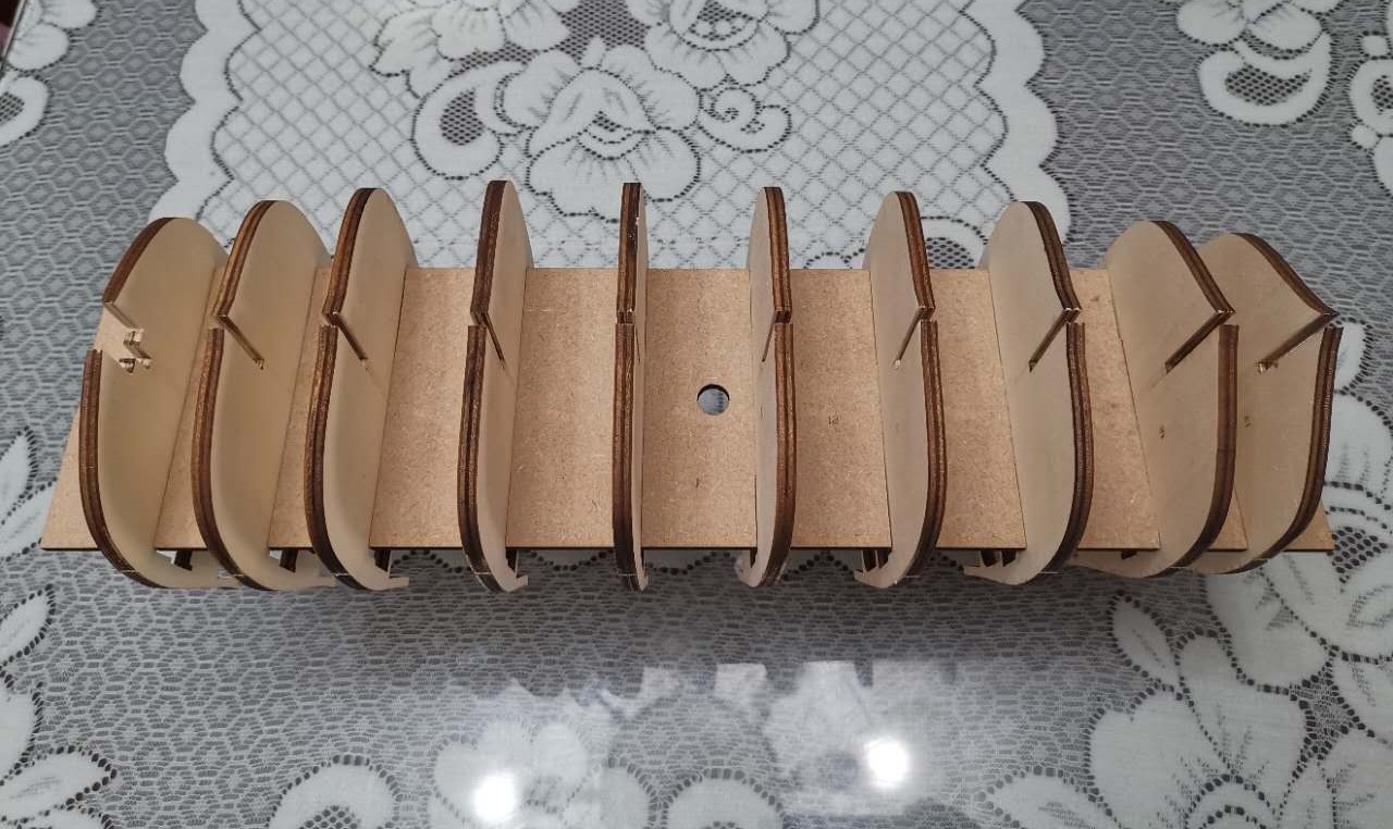

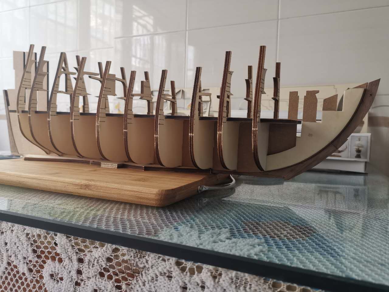

    Stap 2 (dit is nou sommer hoe ek in my gedagtes die werk verdeel) was die pas van die spanten op die vals kiel.

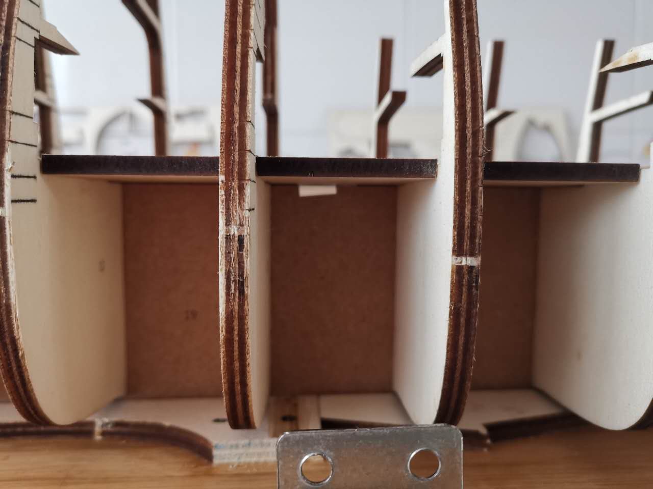

    Alhoewel die posisies van die huidbeplanking reeds op die spanten aangebring is, het ek die strepies verleng. Sodoende maak ek seker dat tydens die afschuining van de spanten, ek nie dalk die merkies wegskuur nie.
    Dit was nodig om die gleufies van spanten 1,2 and 3 so n bietjie wyer te vijl en n goeie schuur te gee om hulle op die vals kiel te laat pas. Hierdie spanten pas oor die twee verstevigingsgedeeltes en het werk nodig gehad om hulle mooi te laat pas. Die res van die spanten het n goeie schuur gekry met 240-grit schuurpapier om hulle in hul gleufies te laat pas. En nou moet ek weer se: "Petje af vir Kolderstok!" Dit is uiters bevredigend om the hoor hoe elke spant met n soliede "thunk" in posisie vassluit. Nadat ek alles ge-"dry-fit het", was die struktuur so stewig en solied dat niemand sou kon se dit is nog nie gelijm nie.

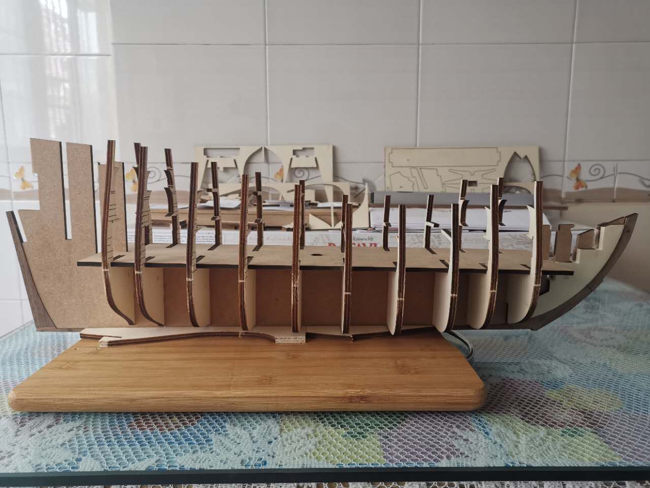

    Nou het vir my die eerste "challenge" voorgele - die pas van die vals dek. N Paar van die bouers op Modelbouwforum het my reeds gewaarsku en gese dat die vals dek so styf oor die spanten pas, dat hulle die boonste gedeeltes van die spanten afgebreek het. Daar was dus net een uitweg. Elke spant moes gematch word met die spesifieke gleuf in die dek waarin dit sou pas.Alle gleufies is haarfyn gevyl en geschuur tot hulle regte mates (die dikte van elke individuele spant). Daarna is n test-fit gedoen om seker te maak dat alles in prinsiep pas.

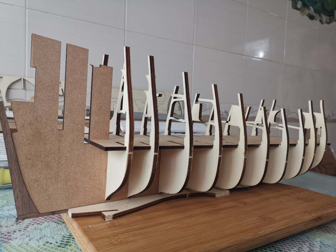

    Dry-Fit van die spanten in die vals kiel.
    Met alles wat pas, was die vaslijmproses volgende. aangesien die vals dek n groot hulp is om die spanten haaks te laat pas en seker te maak dat die assembly waterpas is, moet die dek geplaas word voordat die lijm op die spanten droog word. Dit sou my dan toelaat om nog so n bietjie die spanten in posisie te maneuver as dit nodig sou wees. Ek moes dus vining werk. Na n diep asemteug het ek ingespring en spanten 4 tot 13 gelijm. Dit is die spanten wat in die vals dek pas.
    Met n sug van verligting het die vals dek perfek in posisie gepas - sonder om enige spanten te breek! Sjoe!!! Die dek le prachtig gelijk en haaks sonder enige onooglike gapings of nate tussen die dek en die spanten. Ek kon nie vir n beter fit gevra het nie!
