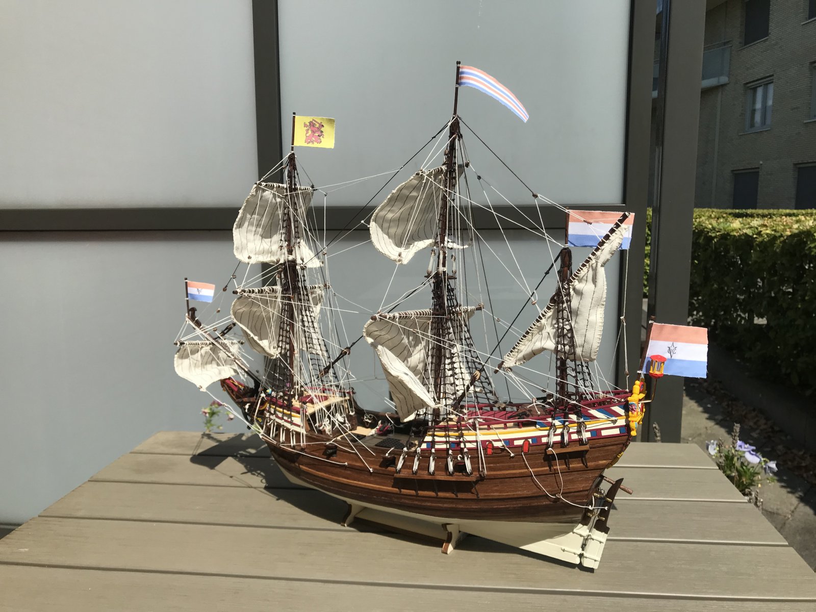

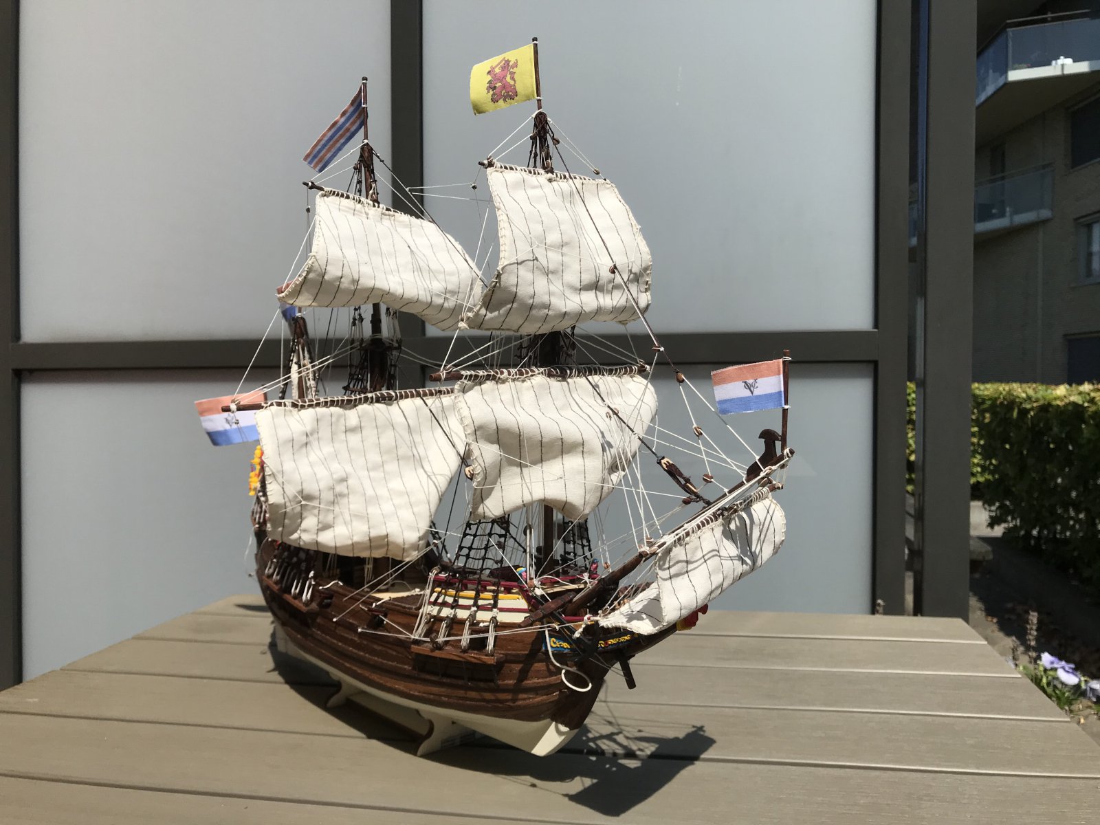

    Hierbij de de foto's van het VOC scheepje Duyfken van de firma Kolderstok.
    Met vriendelijke groet, Arjen.

    Even de vlaggen omdraaien. Mooi schip!
    Marcus Botanicus en Stephan Kertész vinden dit leuk.
  5. Stephan Kertész
    Stephan Kertész
    7.784
    Ja de wind blaast in de zeilen

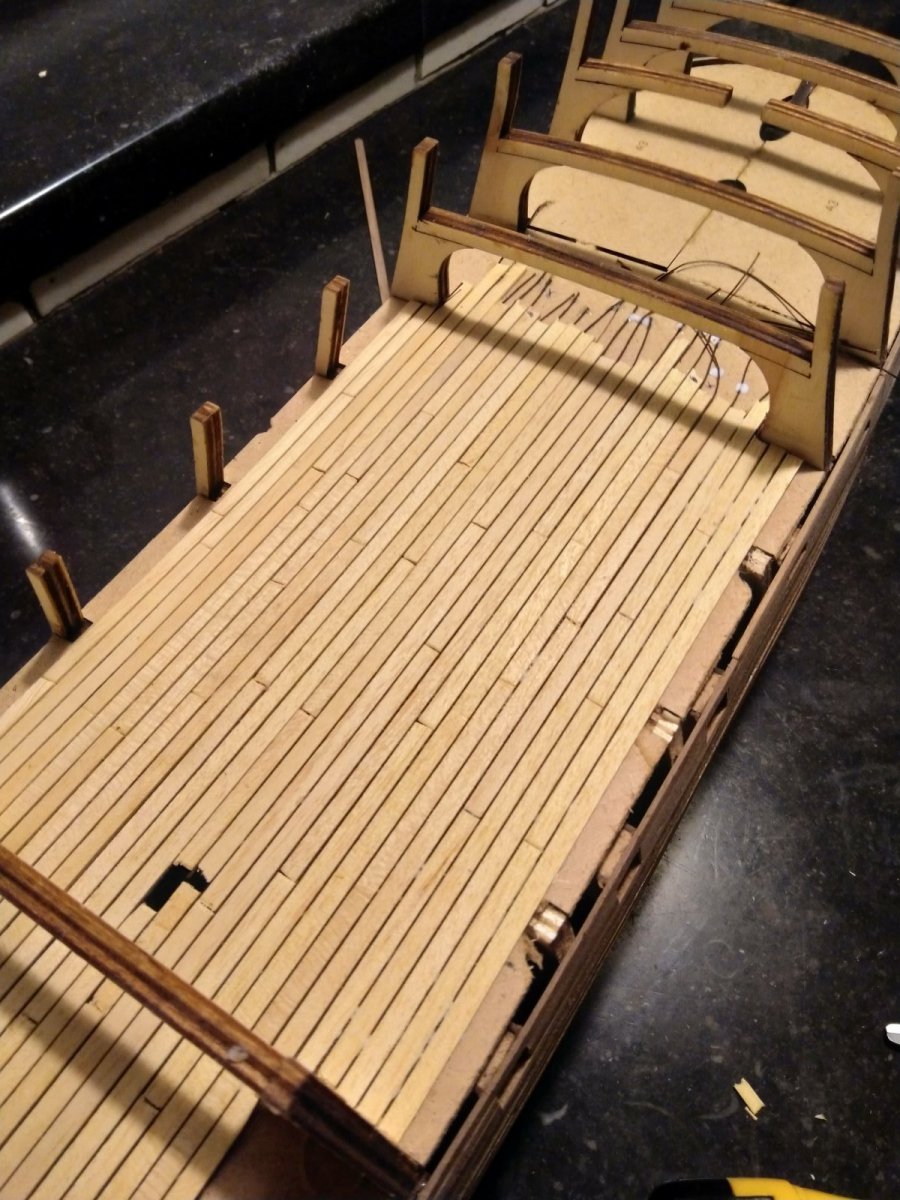

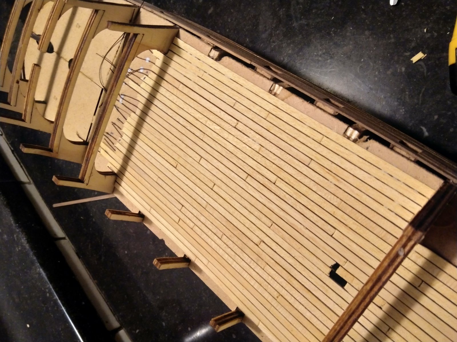

    Zoals al elders gemeld ben ik weer bezig een Batavia te bouwen.
    Bij het beplanken van het dek ben ik weer terug gegaan naar een oude methode van breeuwnaden, die voor mijn gevoel toch altijd nog het meest realistische beeld geeft, namelijk echte breeuwnaden.
    Tussen elke plank is een donkere draad van ca. 0,15 mm dikte gelijmd, bij schaal 1 op 72 is dit ongeveer 1 cm. Op schaal dus.
    Dit is het resultaat van een uurtje lijmen:

  12. erg gaaf:rofl:
    Vraagje: hoe ga je dat doen met de kopse kanten?
    *Hans* vindt dit leuk.
  13. Stephan Kertész
    Stephan Kertész
    7.784
    Staat inderdaad in zo'n beetje ieder boek over modelbouw van historische schepen. Ziet er mooi uit. Ik heb ook een manier gezien met zwart papier. Zag er ook realistisch uit.
    @Flying Scotsman daar plak je een heeeeëeel kort draadje tegenaan. :)

  16. *Hans*
    6.776
    Daar doe ik weinig aan. Ik knip de plankjes met een tangetje zodat ze iets afgerond zijn. Dit suggereert ook weer een beetje schaduw, en dat is wat je wil bereiken.
