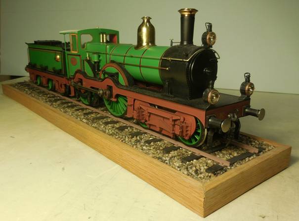

    Hierbij de gevraagde (van Jaques op 10 december) foto die ging over het roestig maken van spoorrails. Heeft even niets te maken met scheepsbouw. Stoomlocs is ook een diepgaande hobby van mij.
    Ik maakte dus een plateau voor deze ongelooflijk goed gedetailleerde locomotief schaal 0 (geen zelfbouw!!). De loc is uit 1902 en daarom wilde ik ook de juiste bevestigingsdetails voor de rails op de bielzen hebben. Toen ik daar onderzoek naar deed stond ik versteld van de hoeveelheid details sinds 1902. Iemand heeft alleen daarover een dik boek geschreven. Maar het is me gelukt via een Duitse firma die alle onderdeeltjes had. De onderdelen waren van glimmend messing en dat kon natuurlijk niet.
    De roestkleur komt door het kunstlicht wat licht over, maar bij zonneschijn is het niet van echt roest te onderscheiden.
    Constant
  15. Pingu57
    8.196
    Dat ziet er bijzonder fraai uit Constant
  16. Jaques
    5.723
    Netjes Constant, complimenten
  17. TIMBERWOLF
    12.574
    heel mooi constant

    Ja, het is heel mooi geworden. Het grind is afkomstig uit de aquariumhandel als bodembedekker voor in aquariums. Het bleek de juiste schaal 0 afmetingen te hebben en ik heb er met een door mij zelf gefabriceerd zeefje met gaten van 1,2 mm de grootste stukken er uit gezeefd. Toen maakte ik een brij van 1 deel houtlijm (gele Bison), 1 deel water en het grind. Dat stortte ik tussen de vooraf opgelijmde bielzen en na een dag zat het muurvast en had een mooie matte tint.
