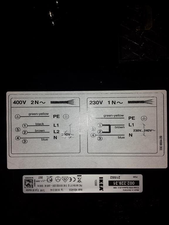

Hallo allemaal, Ben de afgelopen weken bezig om m'n nieuwe keuken te installeren. Ben toegekomen aan de kookplaat , maar ik kom er niet uit. Ik heb krachtstroom in de keuken (Aarde, neutraal, L1, L2, L3) Maar volgens het plaatje van de kookplaat heb ik maar 2 fases nodig, niet de derde fase? , maar dan heb ik toch ook geen 400V? Iemand die me kan helpen op de zondagavond Thanks, Cor
Jawel tussen de twee fase draden L1 en L2 staat een spanning van 400V tussen L1 en N staat 230V tussen L2 en N staat 230v groetjes Johan
