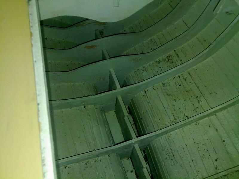

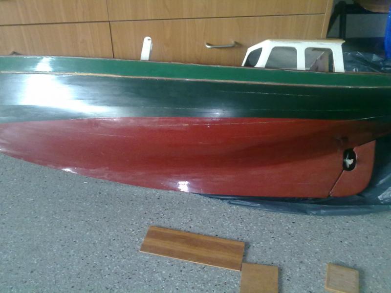

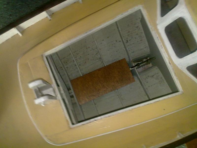

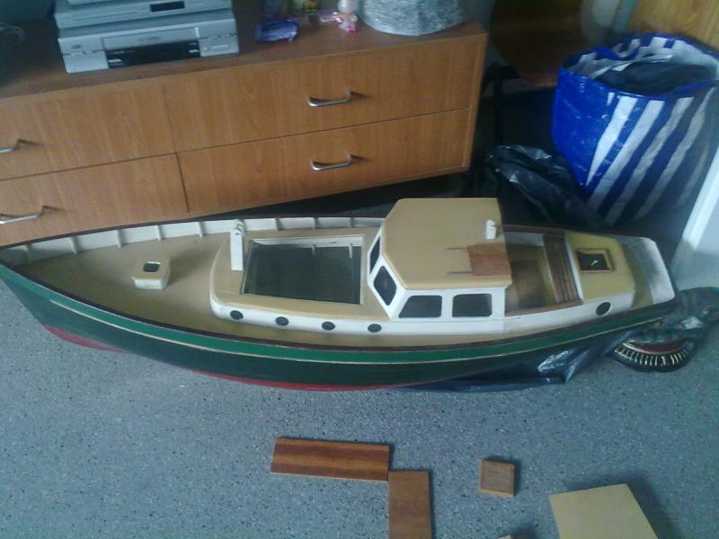

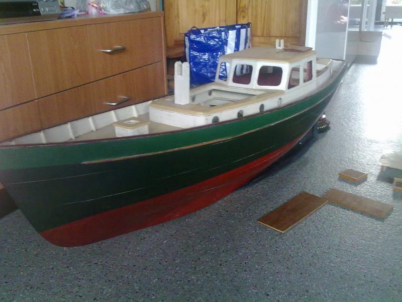

Allereerst zal ik me even voorstellen. Mijn naam is Jaap-Jan, ben 41 jaar en woon in het midden van het land. Ik ben al jaren bezig met plastic bouwpakketten, treinbanen en poppenhuizen. Sinds kort ben ik in het bezit van een sleper de Banckert en een micro magic. Via via ben ik in het bezit gekomen van een model zeilboot gemaakt van tekeningen welke zijn gemaakt door de heer D. Koopmans. Dit schip is ook 1:1 gebouwd. Het origineel stamt volgens de tekeningen uit 1964. Het is een behoorlijk model met een LOA van 1,35 meter en een grootste breedte van 40 cm. Het model is volledig van hout vervaardigd. De uitdaging nu is om dit schip varend te maken. Volgens het zeilplan is het een tweemaster gaffelgetuigd met 2 voorzeilen en een boegspriet. Het model is wel geschilderd maar waarschijnlijk niet waterdicht. Hier beginnen de uitdagingen. Om het waterdicht te maken moet ik waarschijnlijk met epoxy aan de gang, houdt dit in dat ik dan de romp geheel kaal moet maken, epoxy aanbrengen en dan vervolgens opnieuw schilderen, of is goed schuren voldoende? Of is er een andere manier om ervoor te zorgen dat de romp waterdicht wordt? Vervolgens moet er gewicht in. Ik denk dat ik daar voldoende ruimte voor heb in de kiel, maar misschien zijn de meningen hierover verdeeld. Er is reeds een schroefas geplaatst, daar moet een motor op. Zouden jullie mij kunnen vertellen welke ik hiervoor het beste zou kunnen gebruiken?
Wat ik graag zou willen bereiken met het model is het volgende.
- Voorzeilen en grootzeilen apart van elkaar bedienen.
- Voorzeilen eventueel voorzien van een soort rolreefsysteem.
- Werkende verlichting
- Motor voor noodgevallen
Mijn belangrijkste vragen zijn eigenlijk:
- Is het uberhaupt mogelijk om dit model varend te krijgen?
- Wat is de beste manier om de romp waterdicht te krijgen?
- Is er iemand die een idee heeft over een rolreefsysteem?
- de ene tekening is getekend in 1:20, de ander is 1:10, houdt dit in dat ik de tekening van 1:10 met 2 moet vergroten?
Bijgaand enkele foto's van het model.
Alvast bedankt voor alle input.
Jaap-Jan

Ik denk dat je er niet aan ontkomt om haar te voorzien van een "vaarkiel".
Alleen ballast in het onderschip is waarschijnlijk onvoldoende, en áls het al voldoende zou zijn dan moet er waarschijnlijk zoveel lood in dat je jezelf een hernia bezorgt als je haar uit het water moet tillen.
Een opzetkiel is dan wellicht een oplossing: een soort vleugelkiel als op de wedstrijdboten: Lang en smal naar beneden en erg laag een loden "torpedo".
En ja, dat ziet er natuurlijk niet uit onder zo'n scheepje, daarom ook afneembaar, bijvoorbeeld middels twee stukken L-profiel tegen de onderzijde geschroefd waar je de opzetkiel inschuift. Als de boot weer op de kant staat, kan je de kiel er zo weer afschuiven... Scheelt ook enorm in vervoersproblemen, én op de kast zie je er nauwelijks iets van.
Bovendin kan het gewicht, omdat dit dan eens stuk lager zit, minder zijn.
Scheelt weer een aantal bezoekjes aan de fysiotherapeut!
Bedenk dat het "echte" schip weliswaar zonder zo'n kiel prima vaart, maar dat water en wind niet op schaal zijn...
