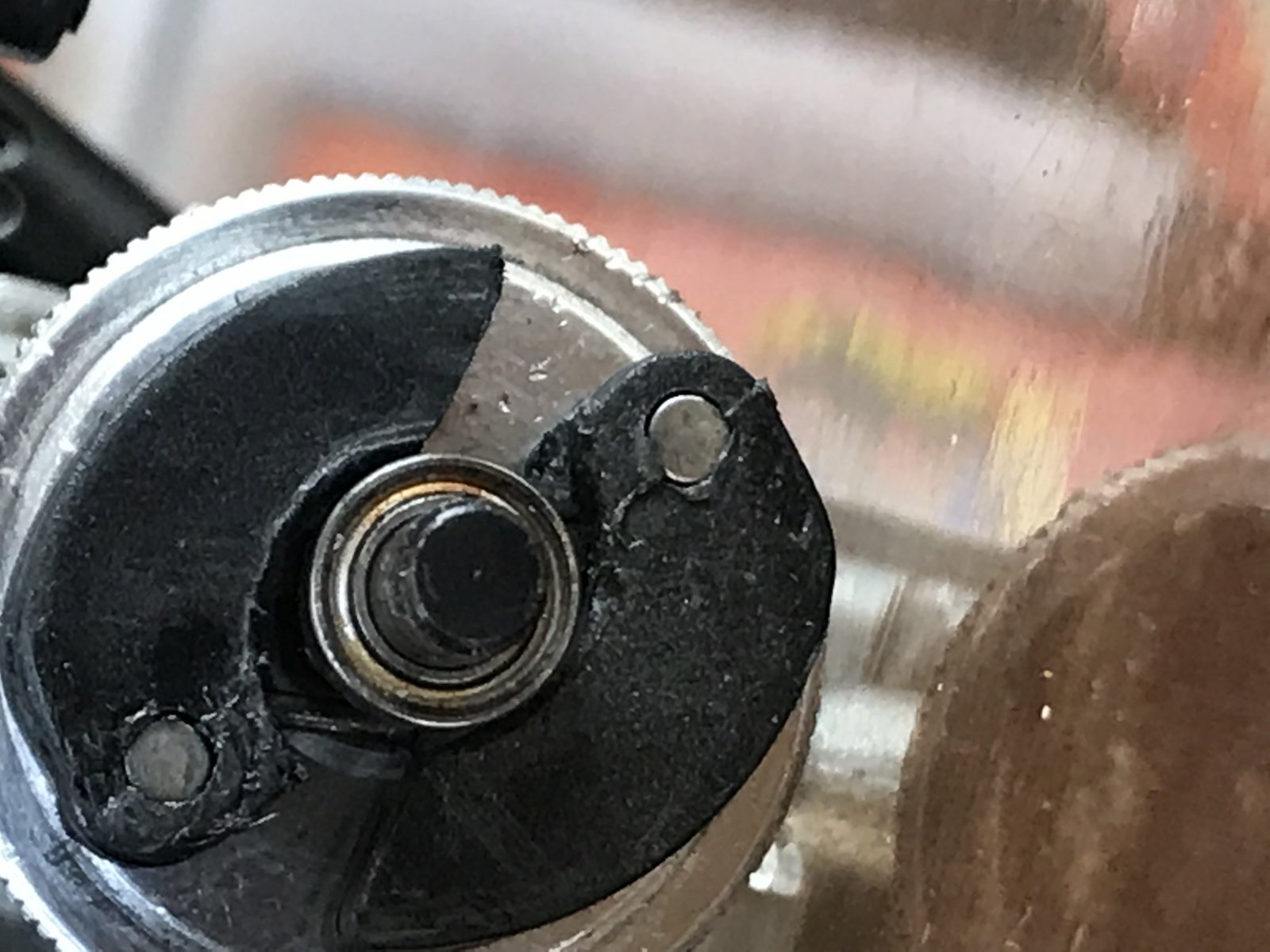

Hallo, ik dacht vandaag ik zal hem nog eens zelf proberen te starten, en hij starte perfect maar ik moest hem wel starten met de wielen van de grond. Want als ik de wielen op de grond zet starte hij niet. Maar het rare is dat hij wel gwn mooi stationair liep en stil bleef staan. En als ik gas geef ging hij gwn mooi in de koppeling en rijden.

Als beide schoenen onder een aardige veerdruk naar binnen getrokken staan kijkt er niets mis mee.
En als de klok erop zit, kan je die gewoon een slinger geven edat die even goed blijft draaien?
ja dat had ik ook gedaan en hij draaide ook netjes rond dus wat raar de ze in die zaak zeiden dat de schoentjes kapot waren? Want heb er vandaag prima mee ge reden. Alleen de motor was te warm geworden dus viel die uit dus ik moet hem ff een tikkie rijker zetten.
