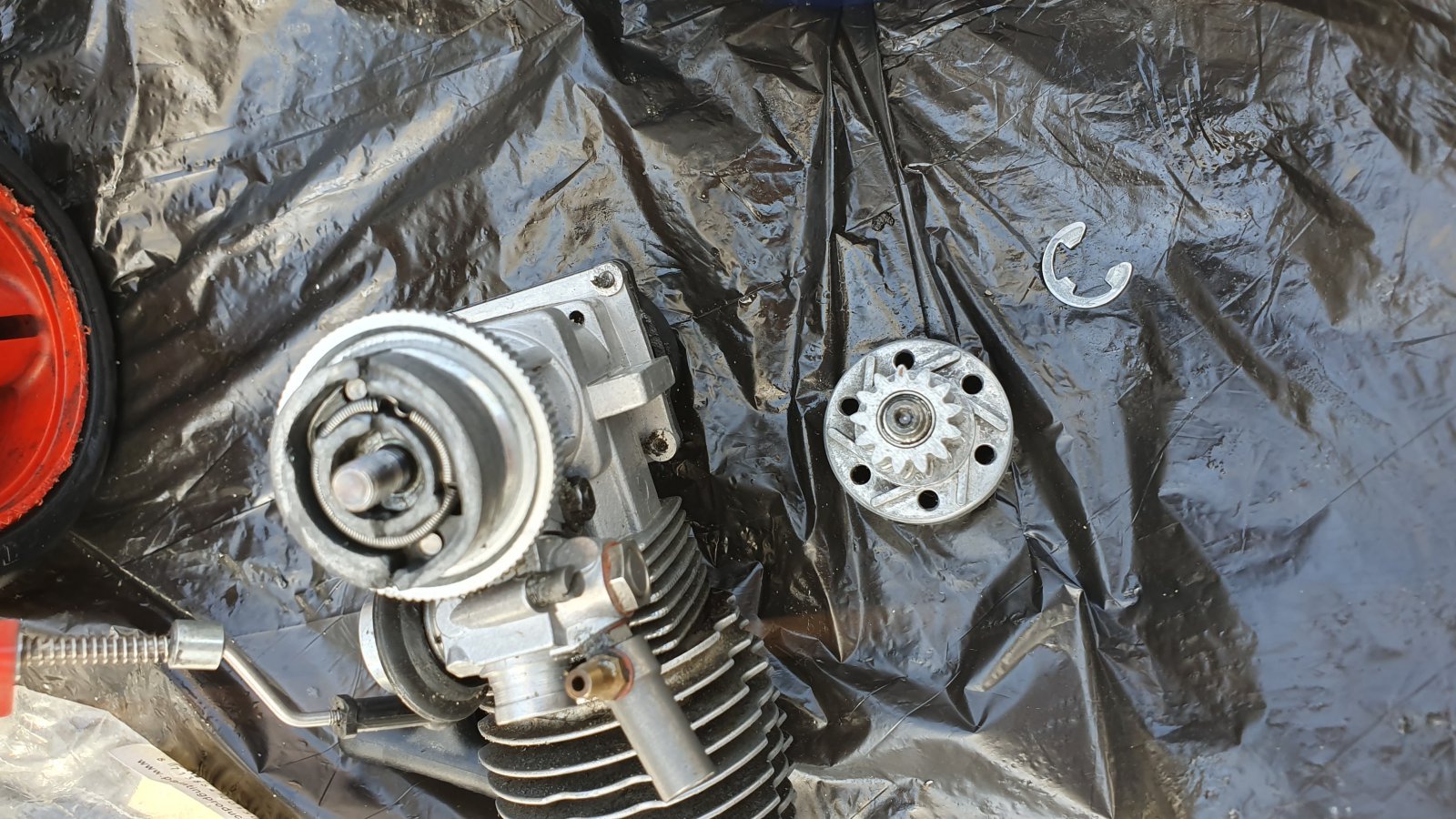

Beste mensen hier. Ik heb een tamiya rc auto van denk wel 10 jaar oud. De koppeling werkt niet goed en deze uit elkaar gehaald. Een borgpennetje zat los en weer netjes op zijn plaats gezet maar er zat ook een losse klemveer in de koppeling deksel weet alleen niet waar die hoort iemand wel?

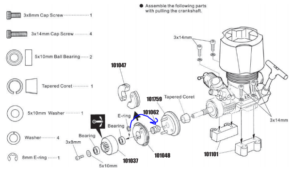

Lijkt mij gewoon de standaard E-ring die op de clutch nut komt ? Als je de koppelingsschoenen verwijderd zie je dan niet een bout met een inkeping waar hij op kan ? Ik heb geen idee hoe de koppeling van een tamiya er verder uit iet maar dat zou een optie kunnen zijn
