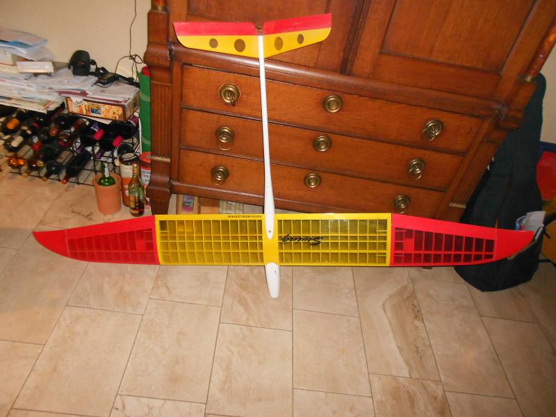

Hallo allemaal, Wie o wie kan mij wat meer informatie bezorgen over de Swing Plus van Kostka Modelcentrum? Het is een motorzwever met rolroeren en elevons. De spanwijdte is 2.00 meter. Hier de resultaten van mijn zoektocht tot nu toe. Kostka modelcentrum Electric assisted sailplanes and gliders at Model Flight. We supply a huge range of (rc) remote controlled model F3B F3J competition sailplanes, slope soarers, thermal, scale, electric assist sailplanes and gliders as well as RCHLG and accessories http://www.google.nl/url?sa=t&rct=j&q=&esrc=s&source=web&cd=1&ved=0CGwQFjAA&url=http%3A%2F%2Fwww.rcgroups.com%2Fforums%2Fshowthread.php%3Ft%3D35260&ei=o0ykT6zvJ7CL4gSgh6WnCQ&usg=AFQjCNGoWmuxnxRM0sdzqqfU_8G7HdD5Xw&sig2=hKo6TX_1bEOnlbO9RNnYdw http://www.google.nl/url?sa=t&rct=j&q=&esrc=s&source=web&cd=1&ved=0CG0QrAIoADAA&url=http%3A%2F%2Fwww.rcgroups.com%2Fforums%2Fshowthread.php%3Ft%3D23416&ei=o0ykT6zvJ7CL4gSgh6WnCQ&usg=AFQjCNFV9om8Ux8TQdPyHtZwBgZxOscy0w&sig2=3ThIqKaXB4gif2EM8PqnDg http://www.google.nl/url?sa=t&rct=j&q=&esrc=s&source=web&cd=1&ved=0CG4QrAIoATAA&url=http%3A%2F%2Fwww.rcgroups.com%2Fforums%2Fshowthread.php%3Ft%3D9065&ei=o0ykT6zvJ7CL4gSgh6WnCQ&usg=AFQjCNH3VFFrUvIAHwxa1dgjNLK4EMUtEw&sig2=J2W0f7CvQ48CPWhLI6K6Yg Dit is het toestel waar het om gaat: Misschien iemand ook enig idee wat voor motor dit is? Deze zat erin. Kan het een ultrawatt/megawatt o.i.d. zijn?? Specificaties van de motor? De kleine draadjes zaten eveneens aan de regelaar vastgesoldeerd. Iemand een idee waar ze voor zijn? Heb de database van Arjan (PH-AJH) er ook al op na geslagen. Kon ik hem niet in gewaar worden. Ten slotte, wie vliegt dit model en kan ervaringen delen? Ik hoop snel van iemand te horen. Groeten. Jasper

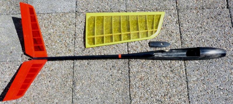

Ik ben weer terug van weggeweest en kan nu een fototje uploaden. Wat betreft het Zwp had ik nooit het idee dat het kritisch was. Alleen is de neus vrij kort dus met lichte accu's kan het moeilijk worden de juiste range te bereiken. De accu en radio dus vrij ver naar voren inbouwen. De resten van mijn Swing, er hoeft niet veel meer bij gebouwd te worden. Rick
Hoi Rick, Ik zal eens kijken hoe het uitkomt met zwp. Heb nog wel een aantal accu's liggen, waarbij ik eens kan kijken hoe en wat. En hoeveel Ampère de motor trekt. Geld voor deze kist ook dat het zwp op ong 1/3 van de vleugel vanaf de voorlijst ligt? Groet.
Wat achterlijker kan geen kwaad, het NP ligt in de buurt van de 105 mm. Je kan hier beginnen met 80 mm achter de voorlijst (= ~ 36%). Waarschijnlijk kan je gaan tot 90 mm. Rick
