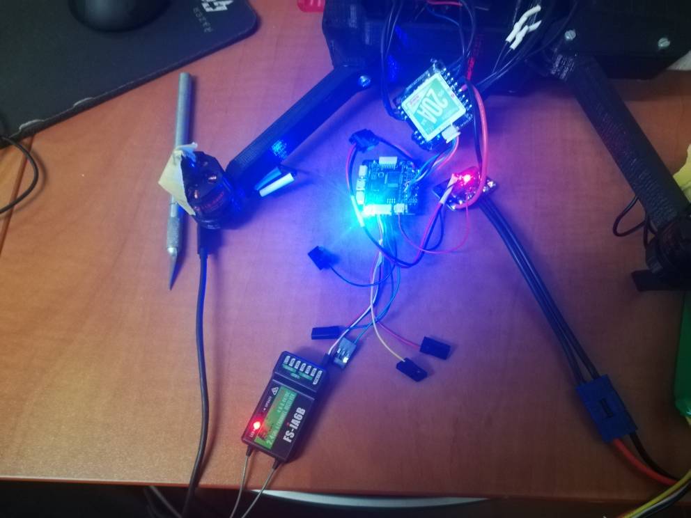

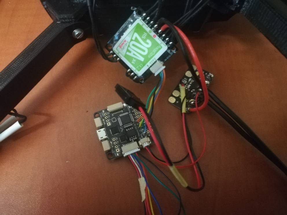

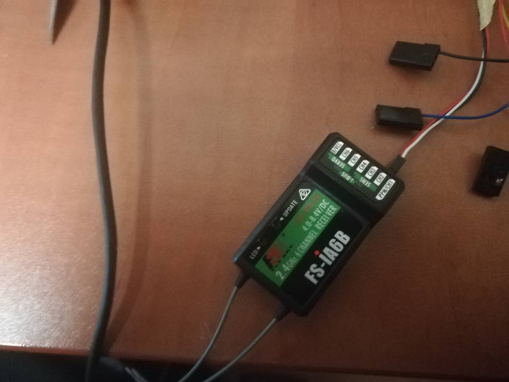

    Hallo allemaal,
    Ik heb zelf een drone geprint.
    Nu ben ik al een hele tijd bezig om de electronica aan te sluiten, maar ik krijg het geheel maar niet werkend.
    Ik heb een spracing f3 fc met een spacestar 20a 4 in1 esc's ,en een flysky fs_i6.
    Ik krijg alles werkend in cleanflight.
    De rc werkt perfect en de motors draaien .
    Maar als ik hem van de usb afhaal dan ik de quadcopter niet armen, ik zie de reciever wel contact maken omdat als ik de throttle naar achter doe er een lampje op de fc uit gaat.
    Maar op een of andere manier wil hij niet armen.
    Ik heb er niet heel veel verstand van maar heb wat filmpjes gekeken op internet.
    Zou iemand eens naar mijn foto willen kijken of ik alles wel goed heb aangesloten? IMG_20190429_221015.jpeg IMG_20190429_221047.jpeg IMG_20190429_221052.jpeg

    Heb je het armen op een schakelaar gezet? Of staat het nog op armen via stick, met de stick beweging?
    Gewoon het gas omhoog doet de quad niet armen, dat weet je?

    Controlleer in het receiver tabje wat de waarde is van je Gaskanaal (servo uitslag).
    Meestal gaan deze van 900 tot 2000 ofzo.
    Bij de lage stand moet het gaskanaal getrimd worden naar hoger dan 1000. Bijv. 1020
    Dan heb je aan 1 van de startvoorwaarden voldaan.
