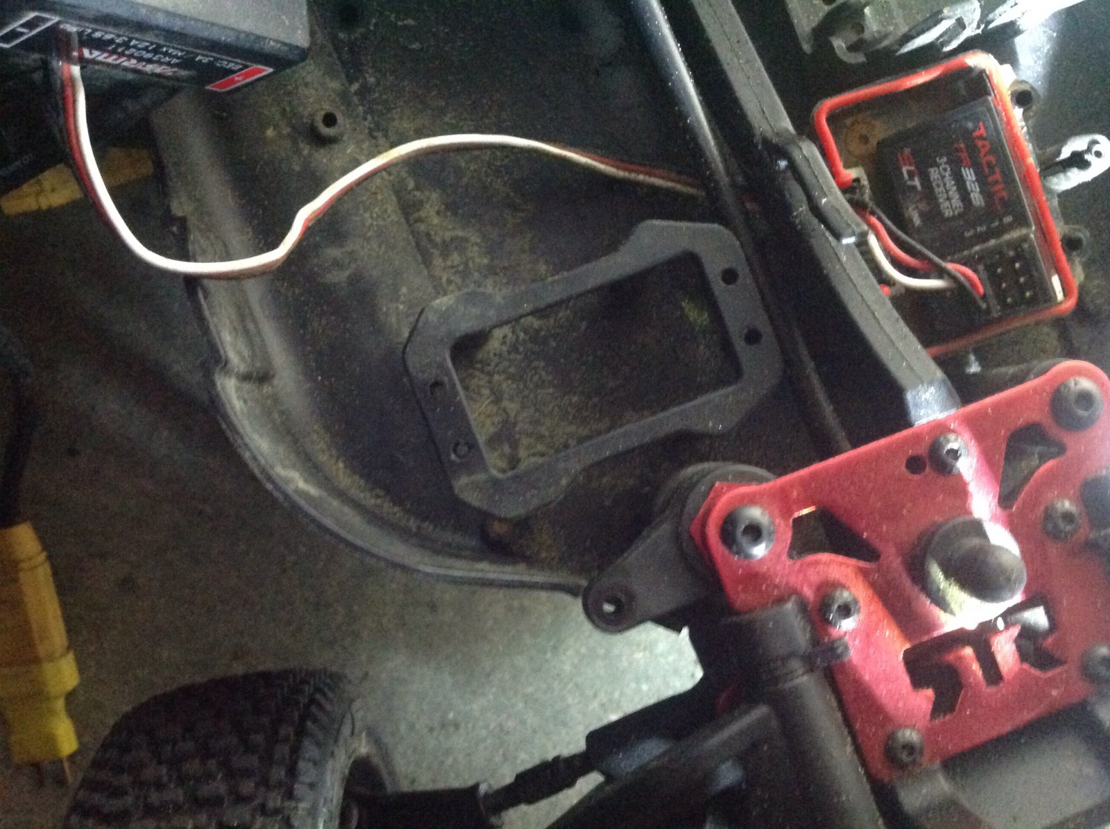

Ok,vandaag wezen rijden met de nieuwe servo,en eerste conclusie,wat is die snel dat is wennen...
Alleen toch iets opmerkelijks,als die op zijn kop ligt maakt de servo dat bzzzz geluid en hard,ook als die gewoon rechtstaat heeft die dat ook een beetje.
Hoe ik de trim ook zet,het is moeilijk weg te krijgen en de vorige had niet zo.
Wat doe ik verkeerd,of wat heb ik verkeerd gedaan?

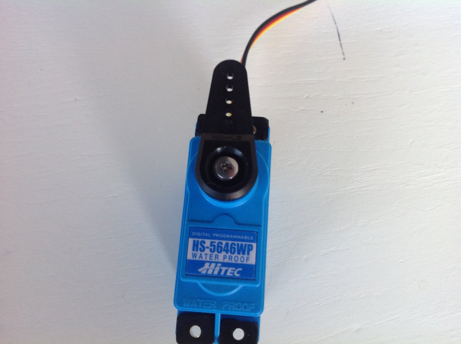

Ik heb gehoord dat de Savox servo's iets meer "zingen" inderdaad.
Als hij niet heet word kan het geen kwaad denk ik.

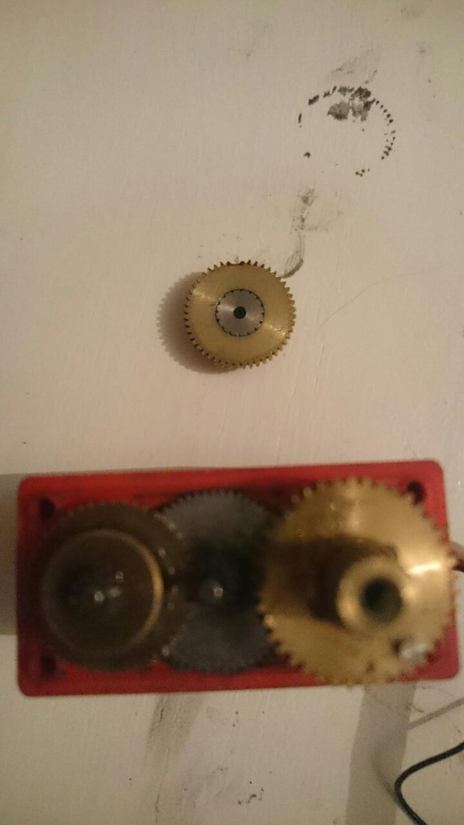

Ik zou men originele servo nu terug ineen willen steken,de nieuwe tandwielen heb ik,al even liggen. Dan heb ik toch een servo op reserve.
Maar moet ik iets van olie of vet aan de tandwielen doen?
Een kloddertje vet zal zeker geen kwaad kunnen, het zal zeker helpen in de levensduur.
