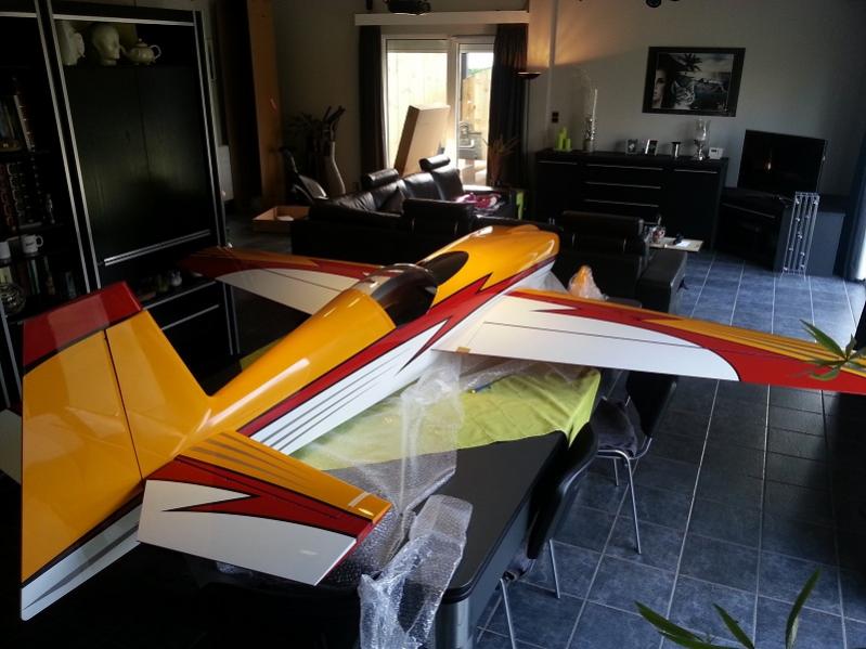

Ik heb nu reeds enkele weken mijn krill extra binnengekregen, maar omdat we nog moesten wachten op de motor waren we nog niet begonnen met bouwen. Oorspronkelijk waren we van plan om er een DA-200 op te zetten, maar wegens problemen kunnen ze hem nog niet leveren. Daarom zijn we dus voor een DLE 222cc gegaan, omdat we toch wel een 4 cilinder wilden.

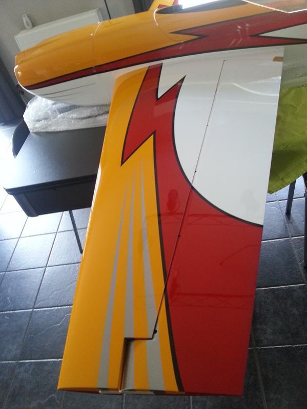

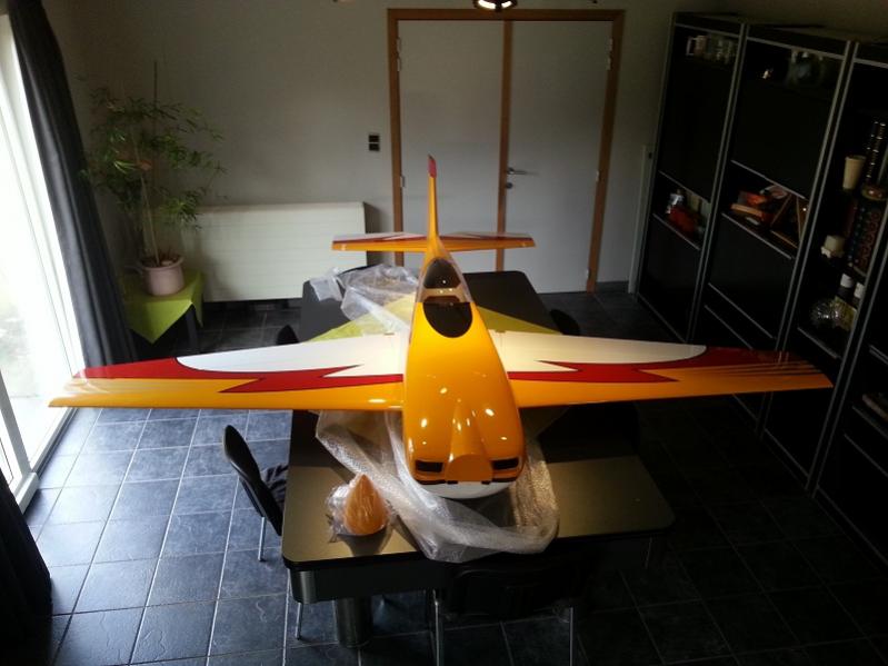

Hier enkele foto's van de vlieger, net uit de doos.

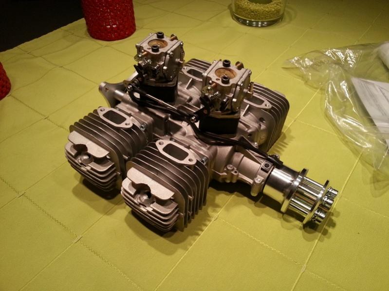

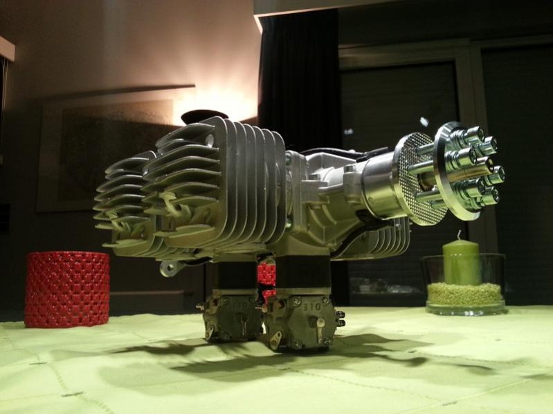

Dan ben ik vandaag speciaal nog eens langs Aerobertics gereden om mijn motor te gaan halen :D

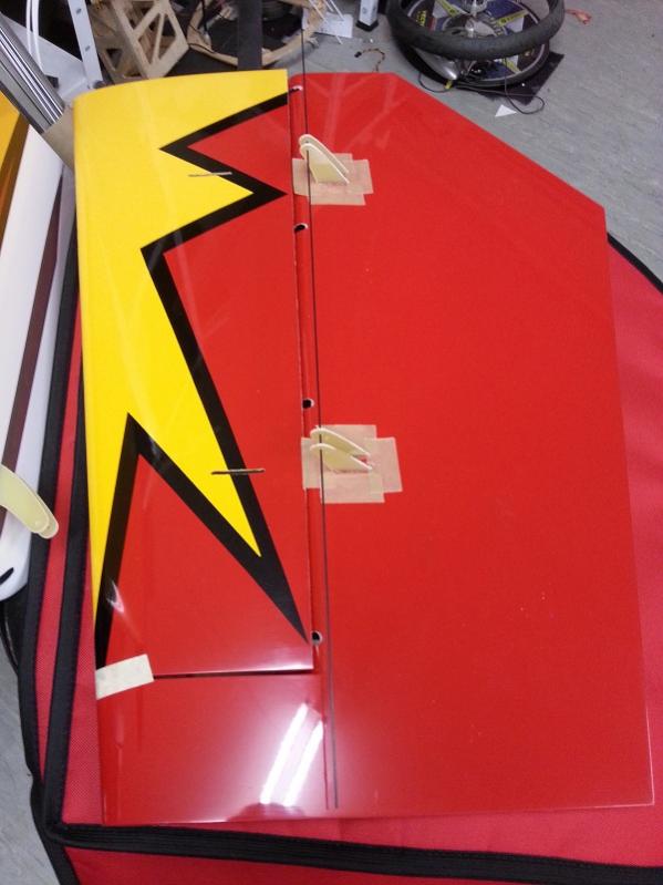

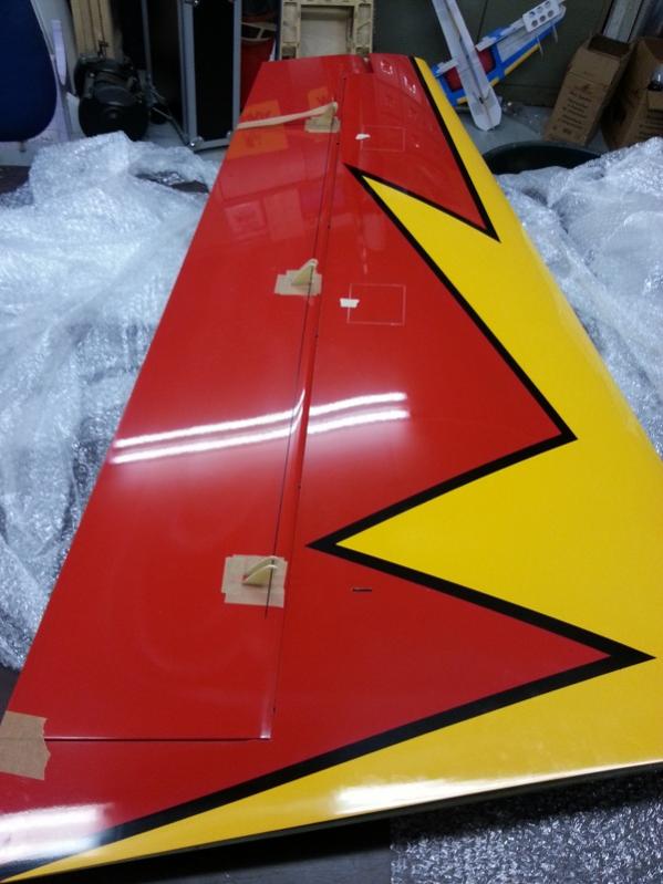

Het eerste wat we hebben gedaan zijn de roerhoorntjes erin gelijmd, omdat we hiervoor toch een tijdje moeten wachten tot het droog is.

Jonge jonge wat een ding,
ik vind de motor giga geweldig !!

Timen,
Zo te zien is deze DLE 222 wat veranderd ten op zichte van oudere model van de DLE 222? Lijkt dat de carbs niet op een andere manier vastzitten dan de vorige versie. Wat weegt de motor nu?
Bedankt en succes met je 222 CC
Andries
Hoi Andries,
Hij is inderdaad wel wat veranderd, De cilinders staan iets dichter bij elkaar als bij de vorige versie, maar ondanks dit is hij toch een paar millimeter langer geworden. Ook zijn de bussen waarmee de cilinders verbonden waren weg en is de behuizing wat aangepast.
Hij weegt ongeveer 4840g zonder ontsteking.
