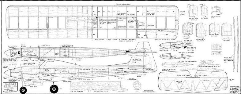

Ik ben van plan om de Kwik Fly 3 van Phil Kraft te gaan bouwen. Ik heb een tekening gedowload van Aerofred.com.
Volgens deze tekening, maar ook volgens bouwvideos op Youtube wordt er geen zijwaardsstelling en downtrust aan de motor gegeven. Zou het verstandig zijn om dit nog in te bouwen?

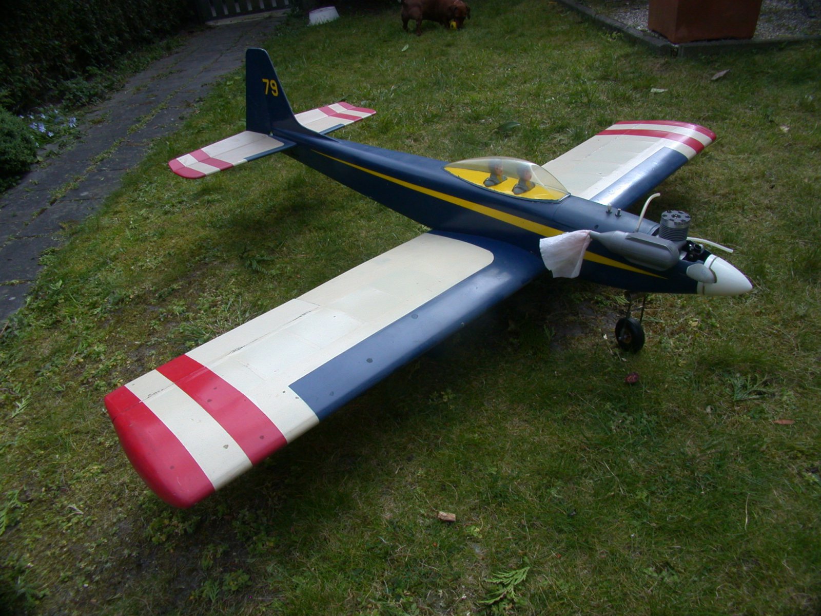

Nee, dan dit:

De tekening van internet (outerzone) is een beetje vertekend. Slechte scan. 3x niks.
Erg is het niet, maar het noodzaakte mij de vleugel goed na te meten en profiel nieuw uit te werken. Profiel oogt als een gemodificeerde RAF...
exacte beschrijving op mijn PC... (dit is iFeun gehark)... RAF 30! (ik zit achter de PC)
Ik heb de tekening ook als print-kopie van die Duitse Antik Flieger club...
Redelijk nette print.
