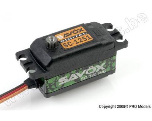

Gevonden.....
:p Beste Indoorvlieger,
Deze zou moeten passen.... Een Savox van 54 euro.
Ik ben benieuwd. Dank voor je hulp.
Bert
