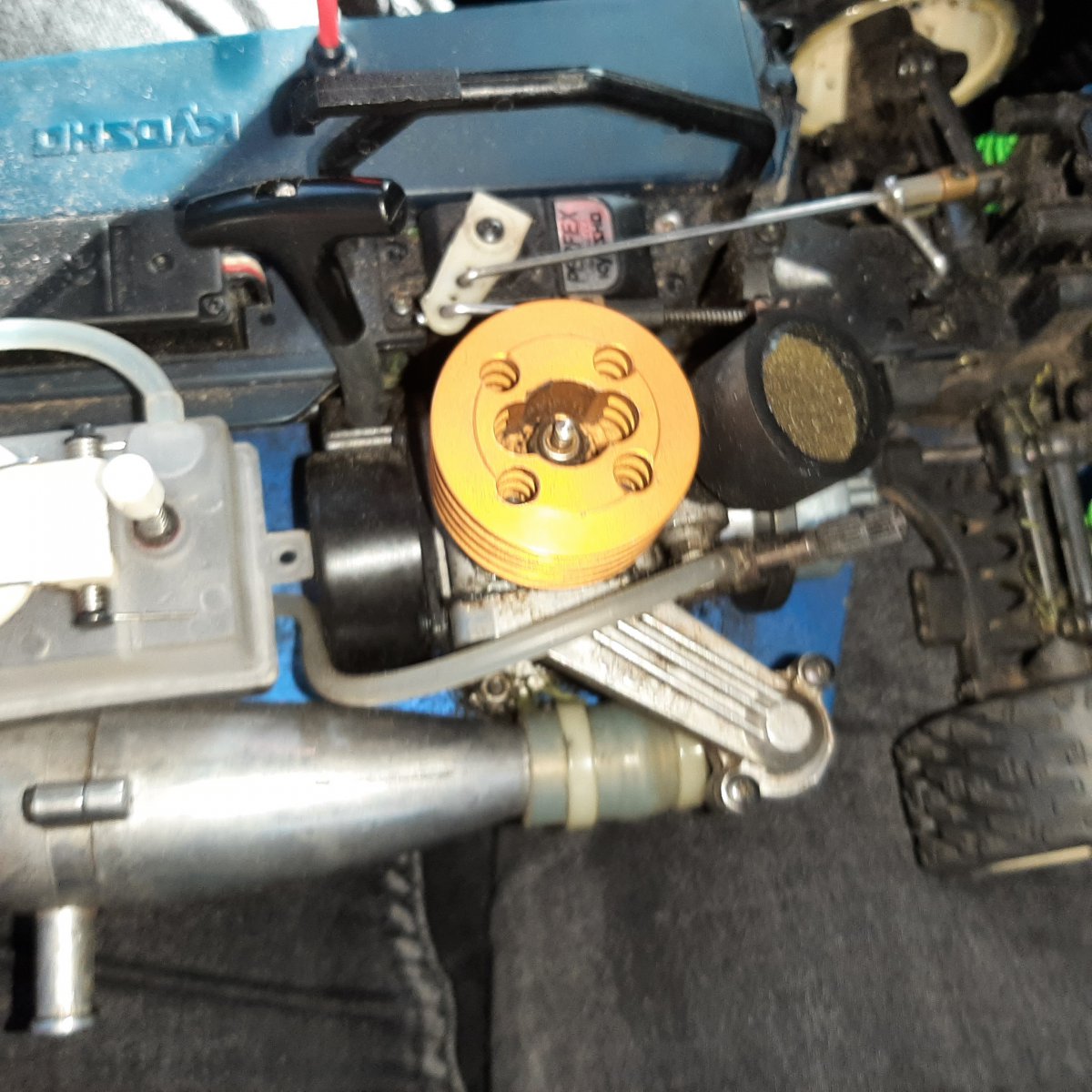

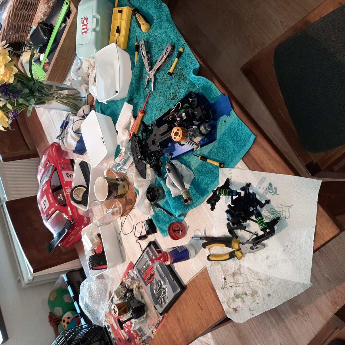

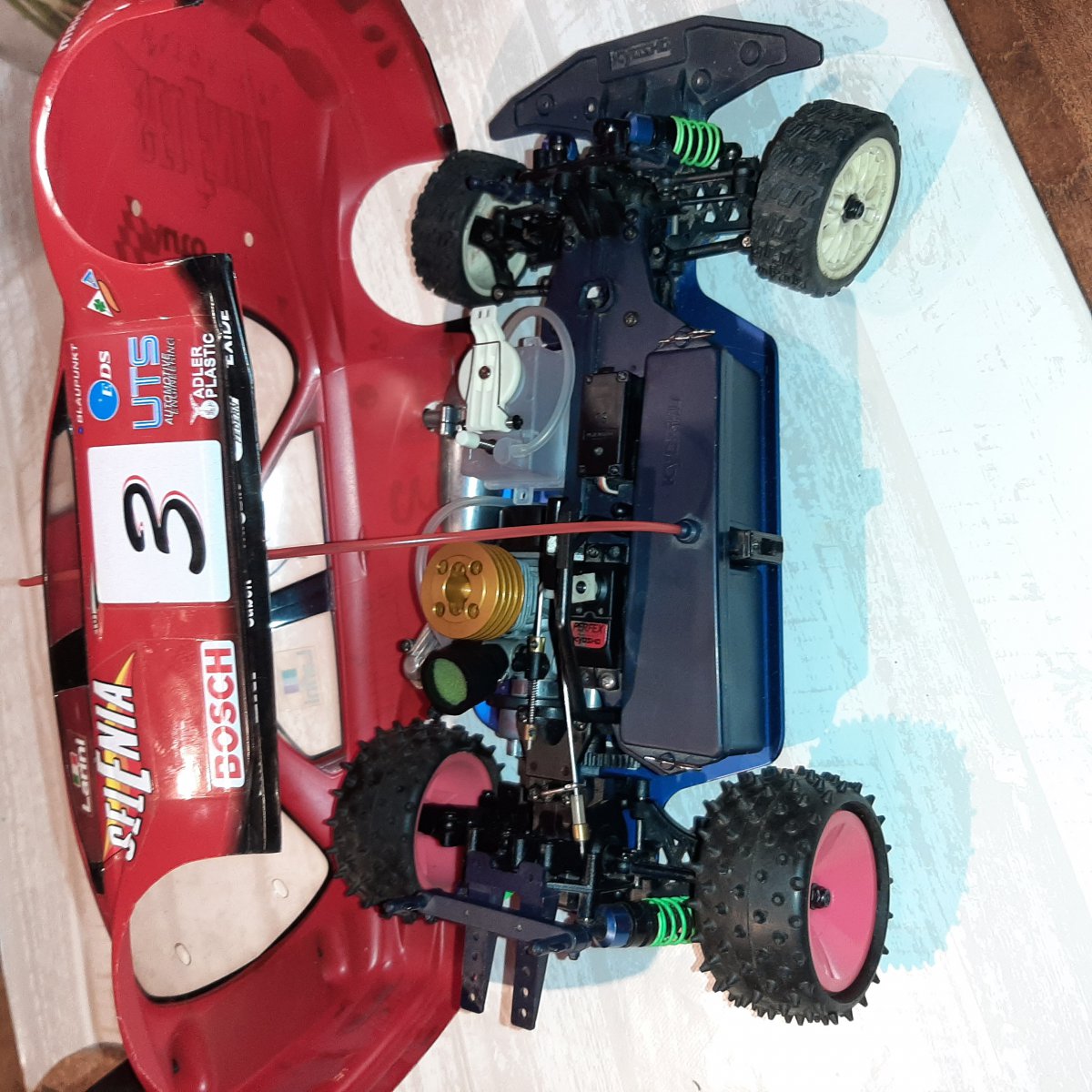

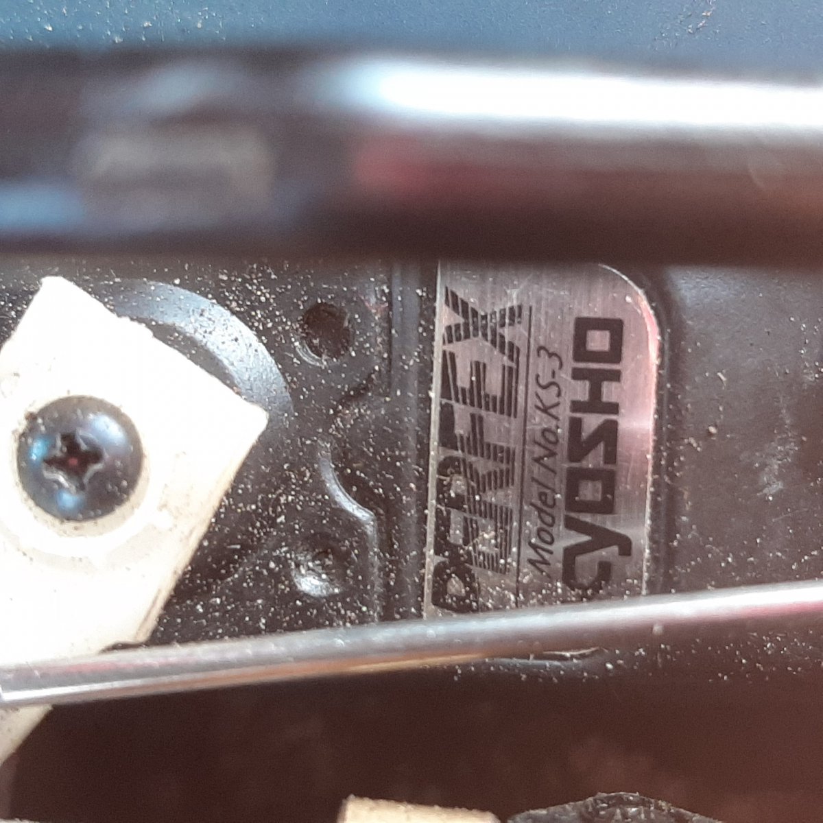

Ik heb erna gekeken, ik heb geen informatie over deze nitro auto omdat hij van zolder na een paar jaar af kwam zonder handleiding of iets.
Ik denk nu zelf dat het model een Kyosho Alpha 2 of 3 is. Het is ook een onroad/rally auto, maar ik wil je eer kap op zetten als body die alles bedekt behalve de banden en de bovenkant van het motortje (plus een spoilertje erbij). Ik wil namelijk met open banden rijden zodat de banden geen last hebben van de body/kap

Het is inderdaad een Alpha. Tussen de 2 en 3 zit niet zo'n groot verschil, ik geloof alleen de motor.
Die banden horen er duidelijk niet bij, door het ontbreken van een midden differentieel is het belangrijk dat de voorbanden even groot zijn als de achterbanden, dat zijn ze duidelijk niet. De Alpha auto's zijn ook nooit als offroad auto's verkocht maar alleen als onroad en ik geloof ook als rally met een profielbandje (had ooit een Alpha EP Ford Escort met profielbandjes) . Dat zou die voorband nog kunnen zijn.
De enige body dat voor zo'n chassis in de buurt komt is de Kyosho Faser Kobra, of die goed gaat passen weet ik niet. Ik denk dat je geoon een goed setje onroad banden moet kopen, met een leuke onroad body en dat hele idee van open wielen via een buggy body vergeten.

Ik heb al een nieuwe setje rally baden gekocht die er inmiddels ook al op zitten, maar het probleem is waar ik woon kan je niet veel onroad rijden behalve op de smalle wegen waar auto's rijden. ik wou dus er een offroad auto van maken, want we hebben grote weilanden waar we op kunnen rijden.
Maar met de rally banden heeft de auto meer moeite met rijden met een kap op dan zonder kap bijv: hij stuurt minder goed dan met zonder kap. Dus ik was opzoek naar zo'n buggy kap/body. Maar ik zal dan wel zo mijn oude body aanpassen dat de auto geen last zou hebben van de body.
qua sturen: Dat kan wel kloppen.
als je achter grotere wielen hebt in een 4 wiel drive auto, gaan de voorwielen dus eigenlijk continu een beetje slepen.
wat er dan voor zorgt dat de auto niet lekker de bocht in wil.
Dus OF aandrijving naar de voorkant eruit, OF zelfde maat wielen erop

Het minder goed sturen kan inderdaad aan de body liggen dat die de wieluitslag beperkt door het aanlopen van de body maar kan ook gewoon een te zwakke servo of servosaver zijn.

Ik denk dat het niet aan de servo ligt, want zonder body rijdt/stuurt hij goed. Mijn banden zijn te groot in diameter waardoor hij waarschijnlijk tegen mijn body aanloopt tijdens het sturen.
Maar het beste is dus om 4 dezelfde banden erop te zetten. Ik heb zelf 4 rally banden zou ik die er dan erop zetten?
Mvg, Sander
4 gelijke is belangrijker dan passend :D
Qua servo: het is vrij normaal dat de stuurinrichting de kap gewoon wegduwt.
dus als de servosaver of servo zodanig zwak zijn dat ze bij het raken van de kap meteen stoppen, is daar nog iets aan de hand.
Dan werkt de boel misschien wel, onbelast.
alleen als de boel belast wordt niet meer.

De servo stopt niet met sturen, hij stuurt alleen iets minder goed als ik met de kap op rijdt. Maar ik denk dat het er gewoon bij hoort.
