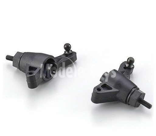

Beste forumleden,
Bij mijn Kyosho Sandmaster heb ik de fusee gedemonteerd met de bedoeling de glijlagers te vervangen door kogellagers.
Nu krijg ik de zeskant wiel-meenemer niet los.
Iemand een idee hoe ik bij die glijlagers kom?

Zeskant met een tang vastpakken en van de andere kant met een platkopschroevendraaier langzaam en rustig los draaien.
Zou er even een wielmoer op draaien.
goed ondersteunen op een grote dop en dan met een kunstof hamer een goede tik geven.
Meenemers zitten af fabriek er vaak opgeperst.
De lagers daar in tegen vallen er vaak zo uit.
Moet je wel lukken denk ik. Als alles goed ondersteund is.
Niet te voorzichtig zo snel gaat het niet kapot hoor.

Zou ook mijn tip zijn. Bij de oudere Kyosho's zat er nog geen dunne pen door de as, waar de meenemer weer over valt, en werden de meenemers op de conisch in diameter toenemende as geklemd. Dat zat na een tijdje rijden vaak muurvast, alu meenemer op stalen as. Beide kanten van het wielblok ondersteunen, tikje op de as, en het lag zo, netjes en onbeschadigd, uit elkaar.
Met een platte schroevendraaier kan ook, maar zeker met kunststof meenemers verbuig je snel iets.
Grote kans dat je de glijlagers op soortgelijke manier als boven beschreven, eruit moet tikken. Schroevendraaier tegen het lager, tikje, en meestal los. Heb je er eenmaal eentje uit, dan is het verwijderen van de andere meestal eenvoudiger.
Ik ben ook wel benieuwd hoe die meenemers eraf geschroefd zouden moeten worden als ze geklemd zitten. Als je ze er zo af kon draaien, zat het wiel binnen de kortste keren los te slippen op de as...

Jammer dat de glijlager moervast in de fusee zit!
Hij is er niet uit te slaan!

Ook bedankt voor het meedenken, nu de lagers nog, met geen geweld eruit te tikken.

Blokken in warm water leggen, misschien zet het kunststof meer uit dan het metaal van de lagers en je ze dan wel eruit kan tikken?
Misschien met een scherpe bijtel of een dremel even door slaan/slijpen?

Niet te geloven! In de Sandmaster blijken kogellagers te zitten af fabriek! In tegenstelling van wat de documentatie aangeeft. Het verwijderen van de lagers is een fluitje van een cent. (Als je het weet!) Een overmaat kruisschroevendraaier in het gat van het lager plaatsen, een beetje naar de BUITENKANT wrikken en los, stelt niets voor. Voor mij een toevalstreffer, iedereen had een andere methode maar niets hielp!
