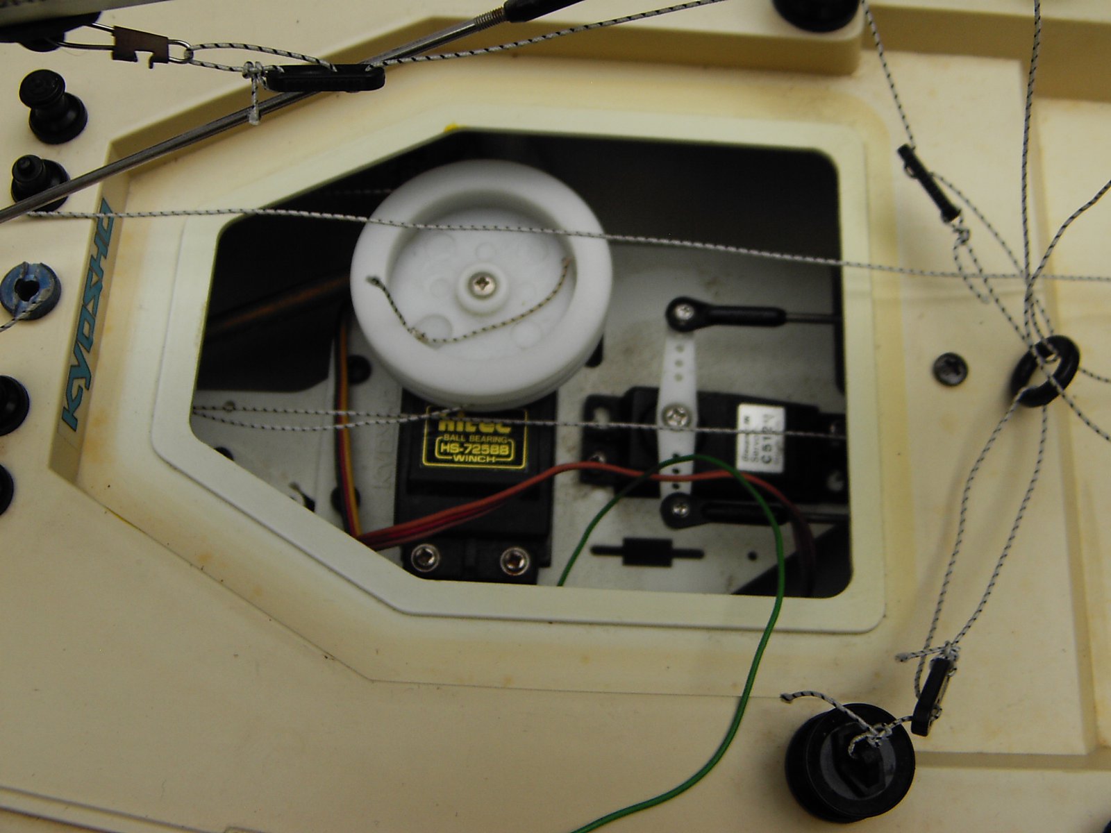

    Onder het luik zat nog een verrassing; in plaats van de servo met arm was er een lier gebruikt: Hoezo vergeeld....JPG
    De rondlopende snaar is met een avontuurlijke messing buizenconstructie in de neus gebracht, hoe dit precies zit kan ik niet zien zonder de montageplaat inclusief de elektronica er uit te schroeven, daar ik de boot eerst wilde proberen zoals ik haar had gekregen, heb ik hiermee nog even gewacht.

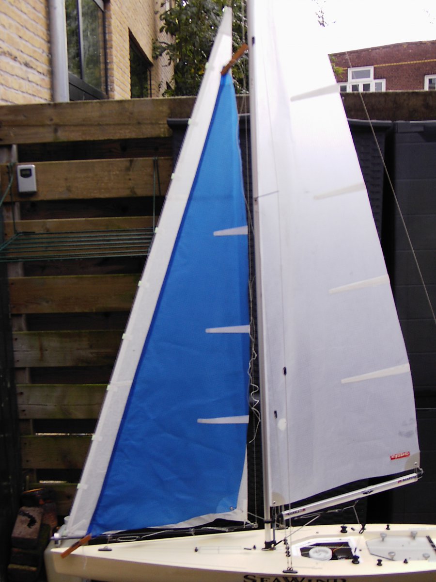

    Daar de instructies en de filmpjes vijf zeillatten voor het grootzeil en drie voor de fok laten zien, heb ik die afgelopen zaterdag eerst er op geplakt, want de zeilen hadden danig in de verdrukking gezeten en het achterlijk krulde fraai op.
    Ook stonde beide onderlijken als een snaar, daar een paar extra lijntjes aan gezet, zodat de bolling instelbaar werd.
    Zaterdagmiddag kort kunnen testen; ietwat loefgierig, maar de boot zeilt goed.

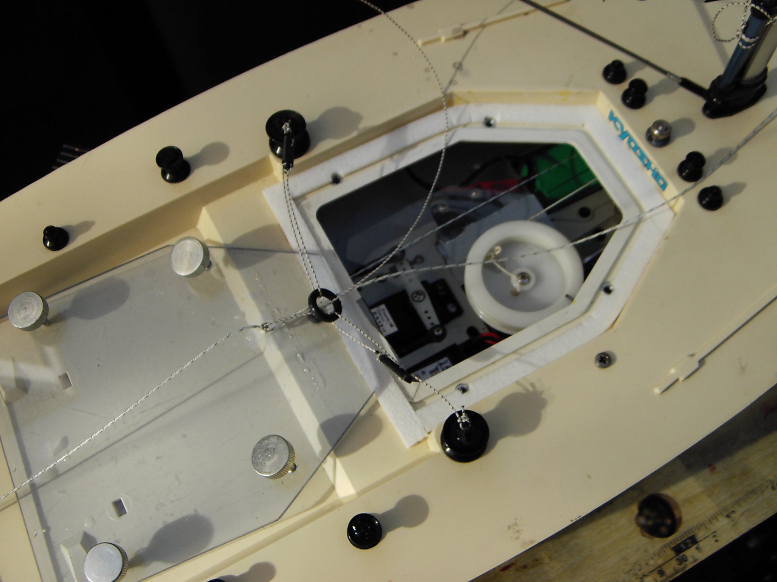

    Minder goed is de algemeen bekende lekkage van het luik, de met de kit meegeleverde schuimrand is waterdoorlatend...
    Daar de boot weinig vrijboord heeft en niet een al te zware ballast bulb, spoel je al bij matige wind het dek en komt er water binnen.
    Vandaag de oude meuk er uit gehaald en een nieuwe laag gesloten celrubber in de rand geplakt, dat dicht beter af, maar het luik is nogal flexibel en bolt onder de druk van de sluiting, dus lekken de zijden nog enigzins.

    Vandaag een paar verstevigingsribben onder de klep gelijmd, want die boog behoorlijk door als 'ie op de boot zat, dat betekent dus lekkage.
    Erg dik kunnen die ribben niet zijn, want de trommel op de lier zit maar een centimeter onder de dekrand.
    De zijkanten buigen nog een beetje, morgen nóg maar een paar verstevigingen pal langs die randen plakken.

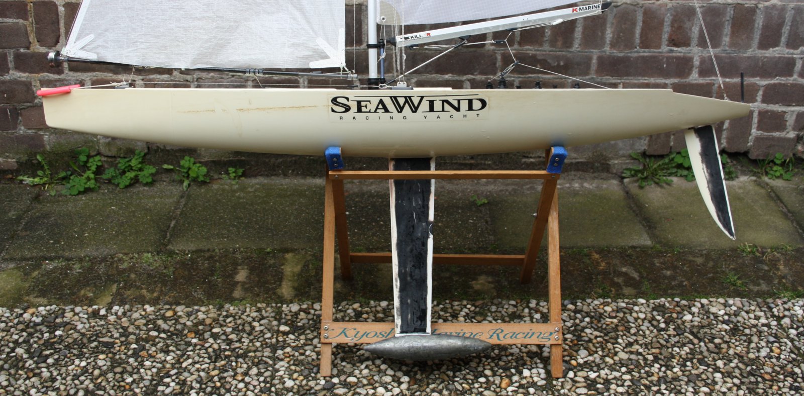

    In de standaard set-up is de Seawind een licht tot medium wind boot, daarboven vaar ik dan (ook) de Voyager, die kan door z'n lager zeilplan méér wind hebben.

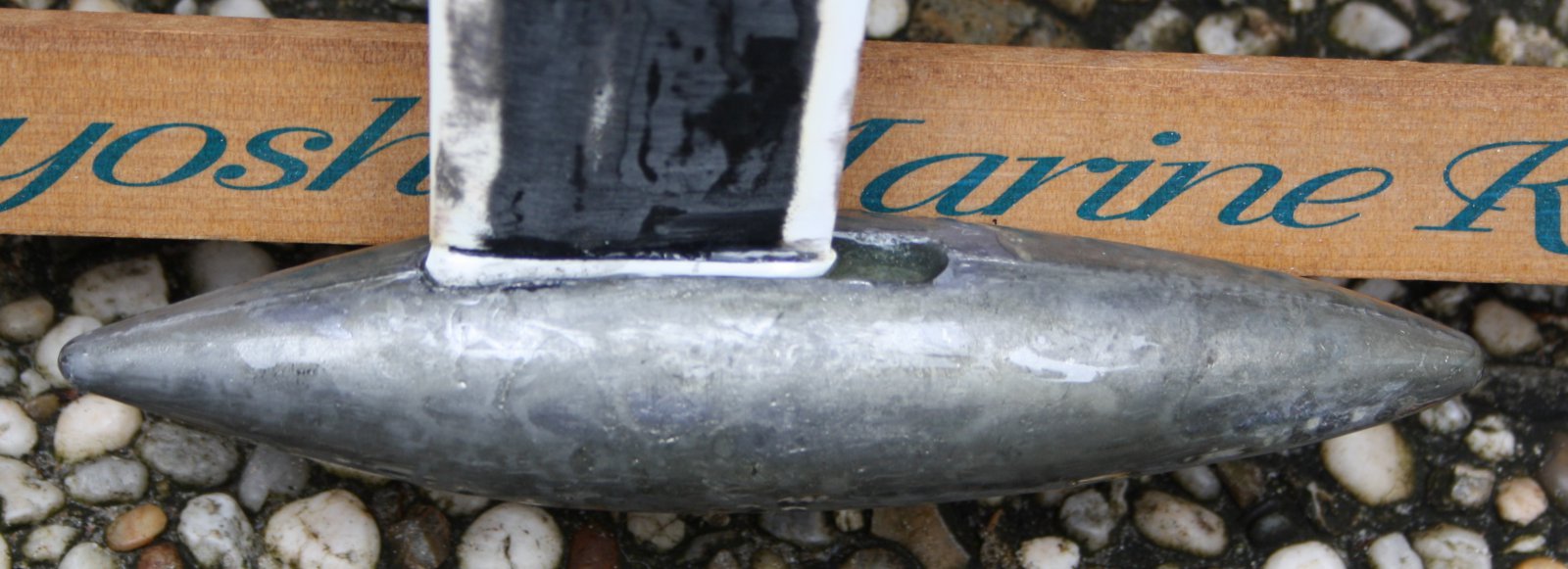

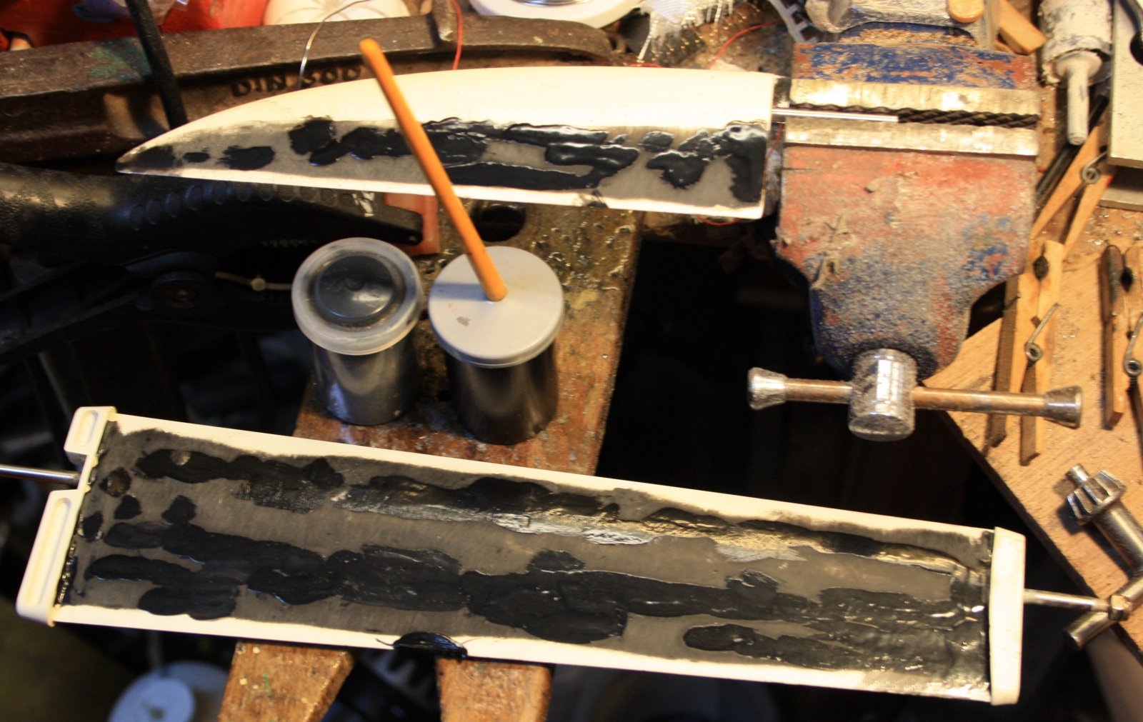

    Er zal ongetwijfeld een gedachte achter hebben gezeten, maar ik vind de kielconstructie verre van ideaal; alle steun komt van de dunne draadstang en de passing in de ondiepe sleuf in de bodem.
    Ik lees over haarscheuren en lekkage als gevolg van deze oplossing, ik zal de bodem rond de kiel nog verstevigen.
    Met een kielkast had je hier geen last van gehad, maar dan had het binnenwerk er op moeten worden aangepast en dat is met dat kleine pokke luikje niet eenvoudig.
    Het blijkt ook, dat de bulb de grootste dikte achter het midden heeft; in feite zit die dus verkeerd om gemonteerd.
    Omdat de slanke boeg sowieso al duikneigingen heeft bij vóór de wind varen, is het omdraaien van de bulb door het boren van een nieuw bevestigingsgat geen optie, want dan komt er nog meer gewicht naar voren.
    Ik zal eens kijken of ik de bulb kan omdraaien én de sleuf verder naar voren kan plaatsen zodat het gewicht naar achteren verplaatst wordt.
    Vóór ik dat doe zal ik eerst de bodem verstevigen, want de belasting op de sleuf in de bodem wordt dan ook anders...

    Daarna wel even naar de kant, want inderdaad kwam er dan wel water via de luik-omranding naar binnen.
    Dat luik is overigens beter waterdicht te maken door een slang van fietsventielrubber aan de binnenzijde te lijmen of een strip 'moosrubber' (uit één stuk) aan de binnenzijde te lijmen.
    Overigens ben ik voorstander van een schootservo in plaats van een lier; met een servbo kan je sneller reageren én heb je minder kans op 'spaghetti' in je model...

    Vandaag de plastic oogjes op de fokkeboom verwisseld (alle lijnen laten zitten), zodat het draaipunt van de fok een stukje naar achteren kwam waardoor de gleuf tussen fok en grootzeil kleiner wordt.
    Aansluitend vanmiddag nog een paar uurtjes gezeild op de grachten om te kijken wat de invloed op het vaargedrag is.
    Nou dat maakt weinig uit; het iets vlakker zetten van de fok om het oploeven te verminderen was effectiever...
    Nog een paar rondjes gezeild samen met een groepje DF65 zeilers, die hier in Sneek (ook) regelmatig de grachten onveilig maken. De grotere lengte waterlijn samen met meer zeiloppervlak maakte het een ongelijke strijd, hoewel vóór de wind de planerende DF65 lekker inliepen op de Seawind...
    Ook de bouwer van de boot getroffen aan de waterkant, het mysterie van de blauwe fok is ook opgelost, dat is een groter eigenbouw exemplaar op het oploeven met de standaard fok te reduceren.
