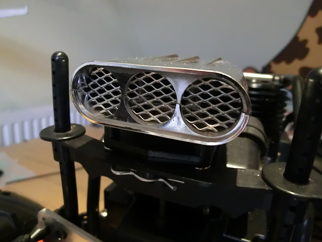

Met zo'n luchtfilter:
Zo een zit er ook op me Giga crusher en komt ook op me Terra crusher. Maakt elke monstertruck toch net een stukje mooier af.

Klopt, zijn zeker leuke wagentjes. Ik heb zelf nog een sf gehad en verkocht ivm tijdelijke hobby beeindiging. Heb er nog een paar setjes nieuwe luchtfilters met chrome blower ect voor liggen waar ik nog over twijfel of ik ze nog ergens ga in bouwen.
Inderdaad precies dezelfde, helemaal nieuw met alles erop en eraan. Deze komen zoals je ziet op die van jou met een afsluit klep aan de zijkant waar je of dus een kant kunt afsluiten of kunt aansluiten met 2 slangetjes naar 2 motortjes. Heb 2 van die complete nieuwe setjes liggen.

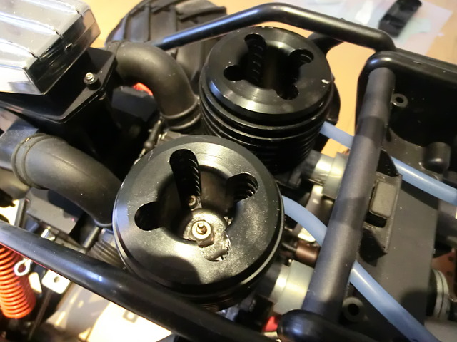

En heb toch besloten de chrome luchtfilters te gebruiken. En ben al begonnen aan een Nitro Clodbuster projectje en ben dus een 1987 clodbuster body aan het opknappen voor op een 'Edit' toch maar bedacht en maak deze op een Black Phantom monster truck die ik nog heb liggen.

Mooi , de tweede is meer voor de dual force uitvoering zoals ik die heb , mocht je er van af willen heb ik wel interesse , mist de prijs goed is;):D
